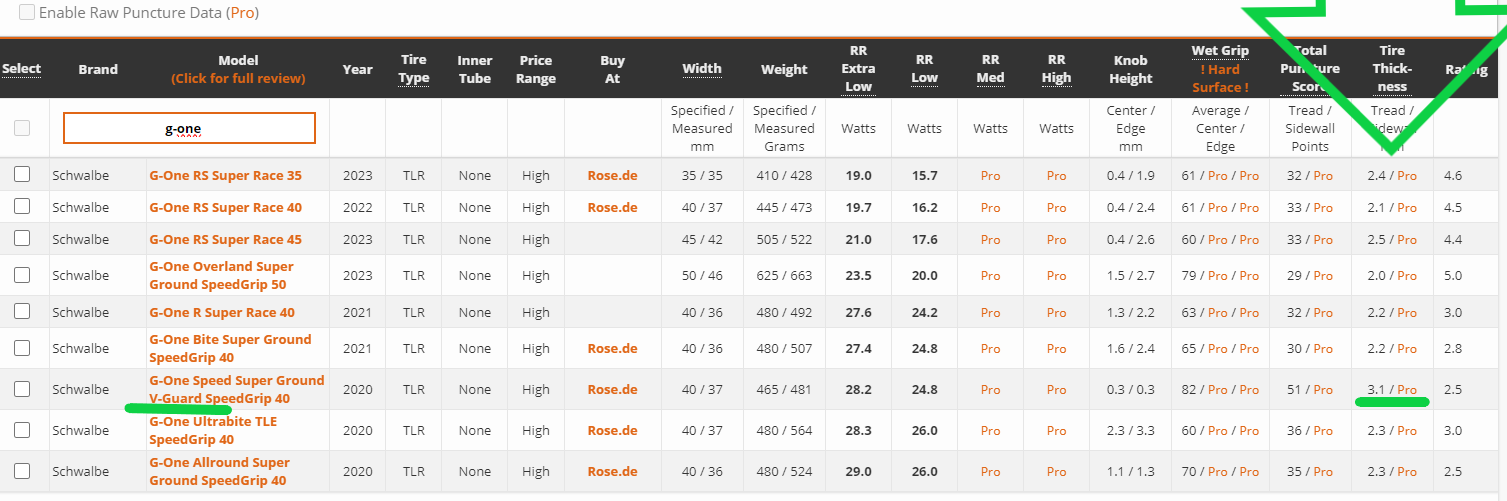

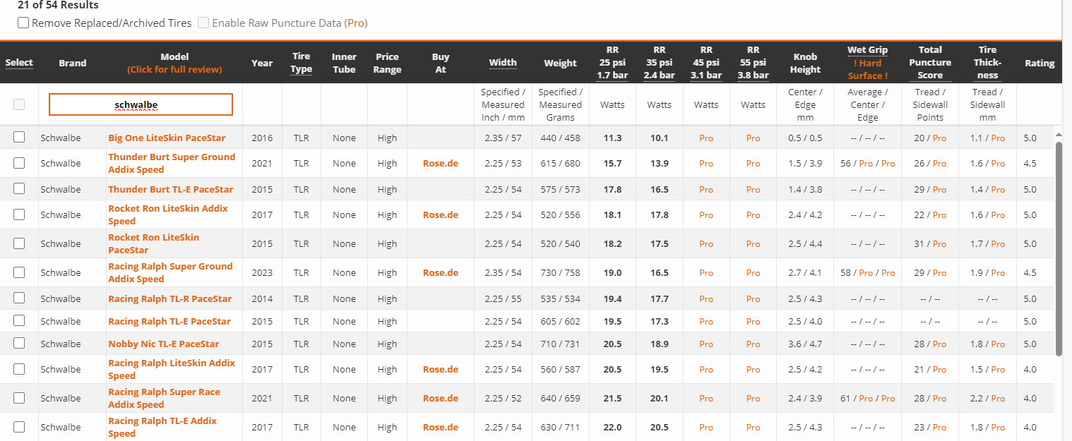

Quelle https://www.bicyclerollingresistance.com/ hat die Reifen ja bezgl. ihrer Dicke gemessen. Hier Auszüge der G-One Serie bei den Gravelreifen und separat die MTB Reifen. Ich hab die einzige als V-Guard deklarierte Version im Offroad Bereich die dort getestet wurde mal markiert. Dort mag jeder individuell entscheiden ob V-Guard einen Reifen dicker macht. Ebenso schön zu sehen, dass pauschalieren nix bringt. Alle Superground MTB Reifen sind wesentlich dünner (halb so dick wie der Superground Speed mit V-Guard). Wie schnell ein TB rollt kann hier auch jeder für sich beurteilen. Mit pauschal bashing kann ich immer nicht soviel anfangen. Die Fakten liegen auf dem Tisch, meine praktischen Erfahrungen dazu im Vergleich zu dem einen oder anderen Reifen hatte ich geschildert.
