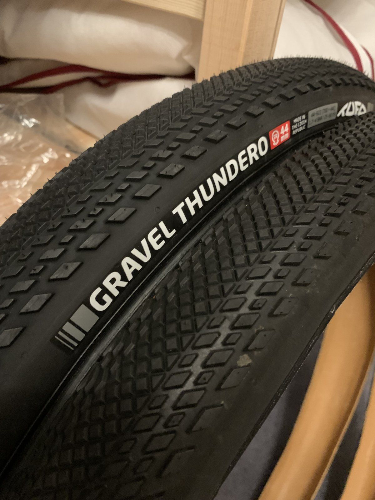

Gestern konnte ich zu einem guten Preis zwei neuwertige Tufo Thundero 44mm erstehen, die jetzt zuhause auf Montage warten und meine alten 35mm G-One Allround (Tubeless) hinsichtlich mehr Grip und Komfort ersetzen sollen.
Ich bin echt gespannt, wie sie sich dann im Einsatz machen (Straße, Feldwege, viele Waldautobahnen, leichte Trails) und ob sie reibungslos drauf gehen oder eher rumzicken werden.

Bin auf dein Erfahrungsbericht gespannt, die waren auch bei mir auf der Liste.

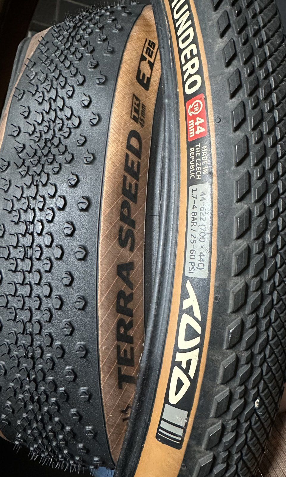

Mein TS45mm ist auch da, 537 Gramm.
Werde ich mit einem Thundero 44mm (vorne) kombinieren, der noch übrig ist. Pannenhistorie hin oder her, einfach zu schade zum Rumliegen.
Hat 493 Gramm. 🙂
Die Tanwall-Farben harmonieren auch ganz ok.

Wie schätzt du den Grip Thundero vs TS ein? Wenn du ihn vorn verwendest vermutlich potenter?
Ähnlich aber die Außenstollen beim Thundero werden in Kurven wohl besser funktionieren als beim Terra Speed.
Da der Conti nochmal etwas schneller rollen sollte und ich den anderen Tufo am Hinterrad geschrottet habe, habe ich so das beste Gefühl. Wird erst im Frühling getestet.
