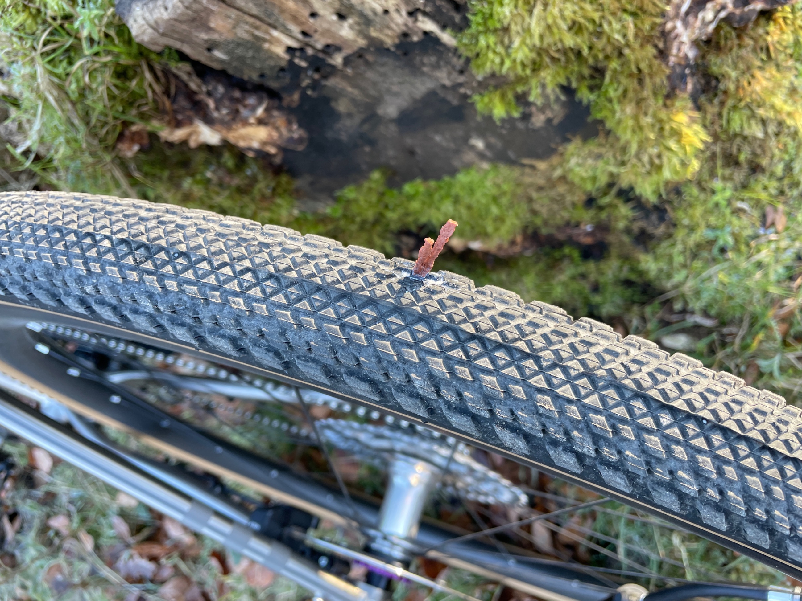

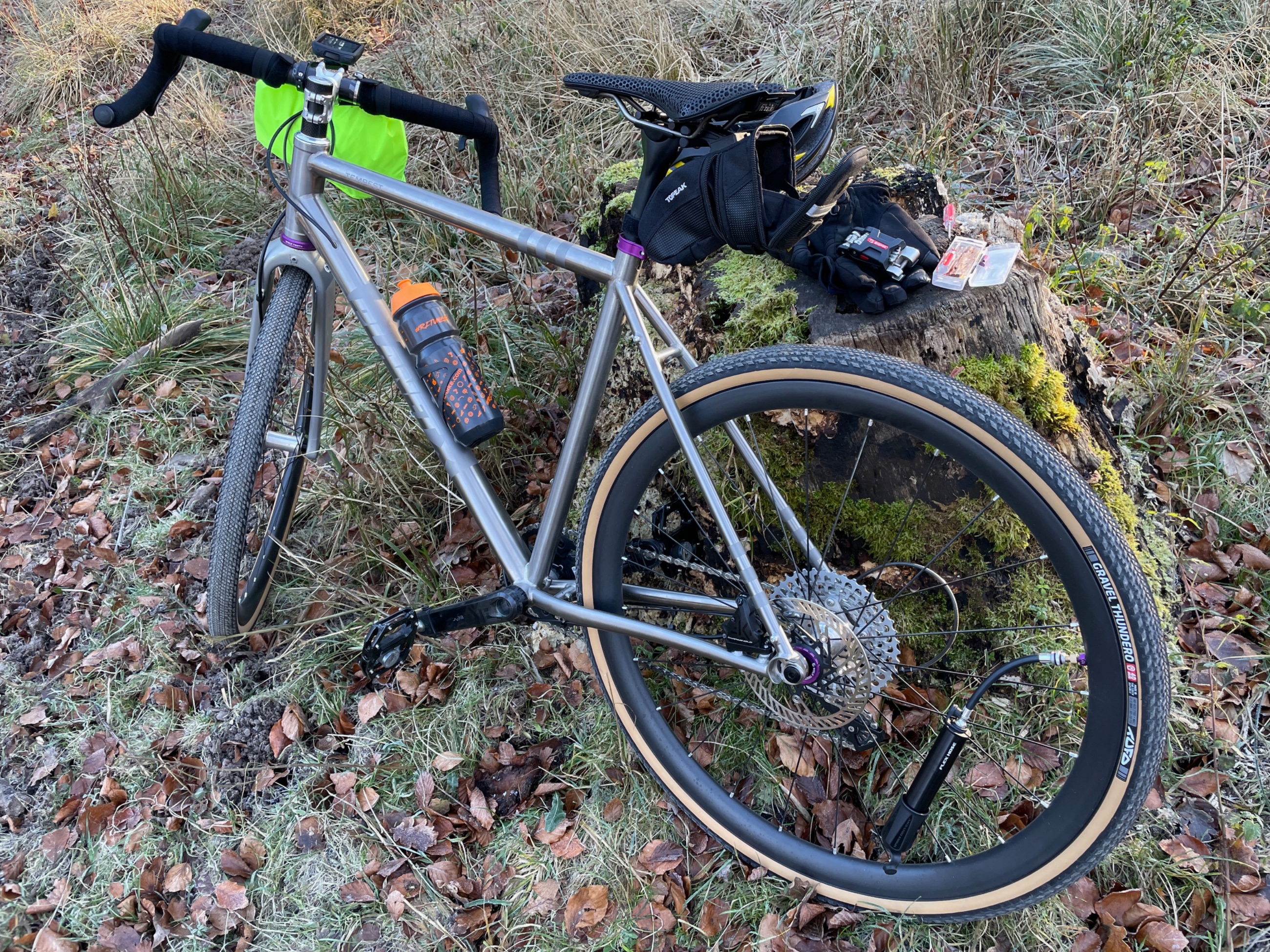

Ich wills nicht beschreien, aber bisher war ich pannenlos mit meinen Thunderos. Ich fahre aber auch nicht Tubeless, sondern mit TPU Schlauch. Werden aber beim täglich Pendeln ordentlich strapaziert in Stadt und Land und sie werden über jegliches Terrain durch den Spessart gejagt, von Asphalt über Waldwege bis zu grobem Schotter ist da alles dabei.Die Tufos sind alles aber keine Rundumsorglosreifen! Können alles außer Pannenschutz und wenn man mal ne Panne hat, wird es auch gerne richtig nervig da Tubeless-Plugs nicht halten. Und sie gehen danach ohne Kompressor nicht mehr auf die Felge.
Glück gehabt, ich habe schon 3 Thunderos mit eingerissener Karkasse nach Plug-Montage entsorgen müssen. Sollte man auch nicht überdramatisieren aber ein Schwalbe-Reifen zeigt dieses Verhalten nicht.Erste Ausfahrt mit den Thunderos, bei km 10,5. Tubeless Plug hat es aber easy gerichtet. Danach 1.000km pannenfrei.
Doch, hatte ich tatsächlich schon bei einem Pro One TLE. War relativ neu, Plug hielt nicht und Reifen war danach eingerissen bzw. nicht mehr zu gebrauchen. War aber auch mein erster Tubeless Platter, eventuell lags an mir.

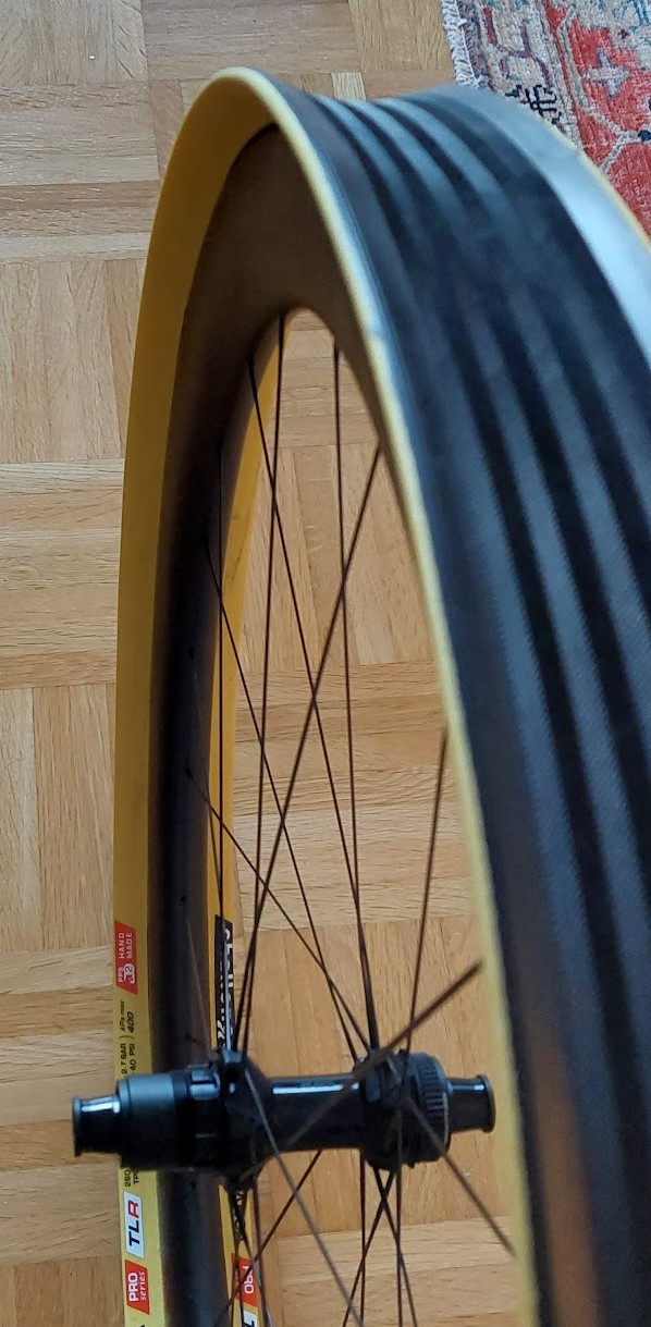

Ich glaube den Namen sollten wir als Standard übernehmen.mit einem normalen Wurstplugger gelyncht,
Die ist da schon wieder raus. Jetzt kommt erstmal Milch, aber eigentlich warte ich noch auf das passende Fahrrad dazu.mach halt Luft rein![]()
Irgendwie hinkt der Vergleich, denn der Sawtooth hat deutlich mehr Gewicht und somit Gummi, was einen Unterschied in Sachen Pannenanfälligkeit erklärt.Ich bin letztes Jahr mit einem Freund 900km durch Frankreich gefahren. Er hatte danach 6 Dynaplugs (einer war vorher schon drin) in seinen 4000km alten Thunderos. Die Plugs haben sofort gedichtet und durchgehalten.
