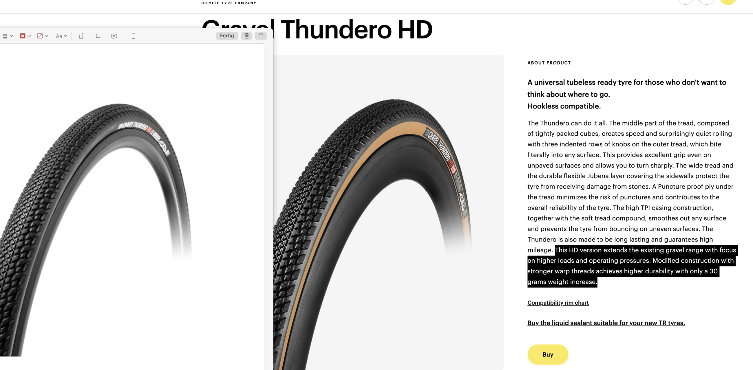

Den Normalen "low duty" ;) wobei ich mich frage, ob dieses HD nicht nur ein Marketing-Gag ist, um höhere Preise zu rechtfertigen...der "Normale" hat ja bereits 210er TPI Seitenwand und Rest 375 TPI und was die "Properties" angeht, ist der "Normale" sogar besser und mehr "race"...crazy, oder?
https://www.tufo.com/en/products/detail/gravel-thundero-hd/
https://www.tufo.com/en/products/detail/gravel-thundero/
Ich habe Tufo selbst danach gefragt und dies war ihre Antwort.
The fundamental difference is in the TPI. The HD version has fewer per inch, but they are thicker. That makes them harder to damage or puncture in any way. Plus, there's a little more material used. It doesn't have a major effect on the ride. The tyre is still very fast, and by not worrying about what you're driving over, sometimes faster.
Obwohl minimal, gibt es laut BRR-Daten einige Unterschiede.

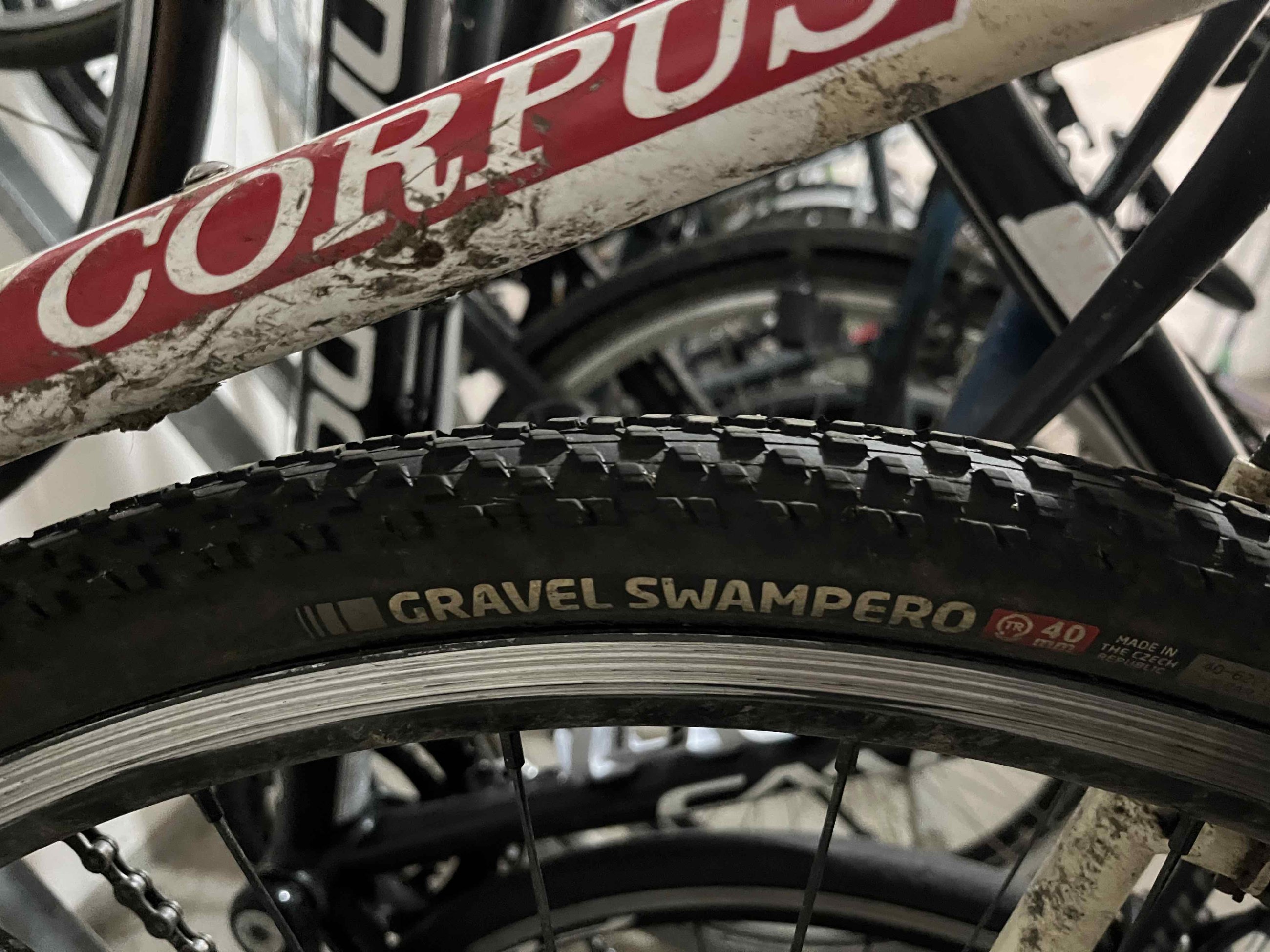

exakt genau das schrieb ich ja bereits...Swampero null problemo, Thundero war sportlich.-schwierig!!
Aktuell ist da ein Swampero in 40 drauf und der ging auch rauf wie Butter....live aus dem Fahrradkeller:

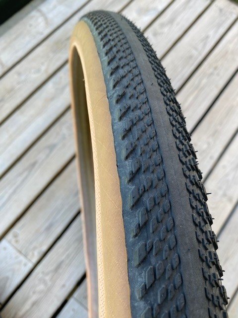

Ich teste jetzt was ganz neues:
50er Continental Terra Hardpack & 50er Schwalbe RX Pro
Ich hätte hinten gerne nen Caracal Race in 45-50mm gehabt, den gibt aber leider (noch) nicht =)
Nur um die neuen Reifen kurz zu beleuchten:
Schwalbe und Continental gingen ohne Probleme auf die Hunt Felgen. Schwalbe Tubeless in 5min mit Standpumpe, Conti hatte 10min mit 2 Anläufen gebraucht. Nach 2,5 Jahren Tufo war das schon ein befriedigendes Erlebnis =)
Auf 25er Felge:
50er Conti = 49,4mm
50er Schwalbe = 48,5mm
Ansonsten fährt sich die Kombi bisher problemlos unaufällig.

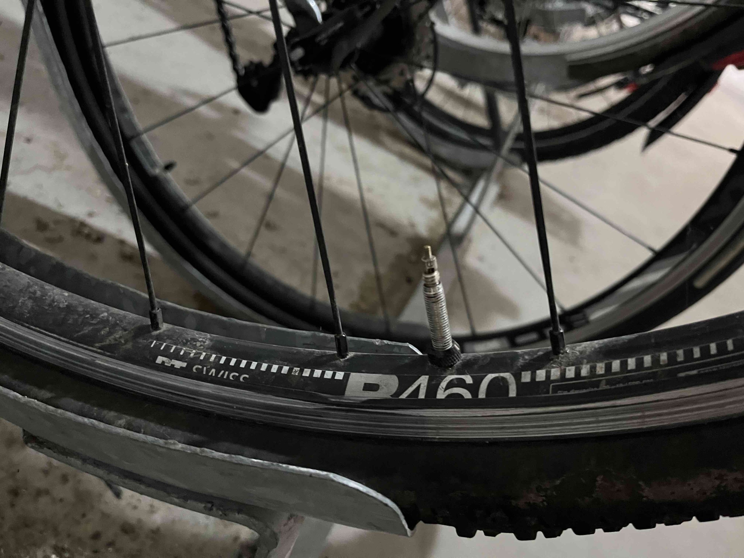

Ich hab mal gelesen, dass auch DT-Felgen nach Modell variieren können...fahr auf dem Drecks-Winter-CX auch noch Felgenbremse auf einer DT-460. Aktuell ist da ein Swampero in 40 drauf und der ging auch rauf wie Butter....live aus dem Fahrradkeller:
Anhang anzeigen 2149728Anhang anzeigen 2149729
Anekdote: ich hatte einmal ein Paar Campa Ventos mit Shimano Freilauf und habe versucht, die Michelin Pro Race drauf zu montieren...das ging nur mit sehrsehr viel Mühe..Conti etwas besser. Unterwegs also eine Katastrophe im Pannenfall. Hab den LRS nach 2 Jahren verkauft obwohl sonst echt gut.,
Ich habe viele verschiedene Dt Felgen und Laufräder:
R415 R450 R460 R511 GR531 XM421
R24, C1800, G1800, HG1800, GR1600
Keine der DT Felgen war problematisch.
Wenn waren die Reifenmodelle problematisch und dann auch auf Mavic, Ryde, Exal und Campa

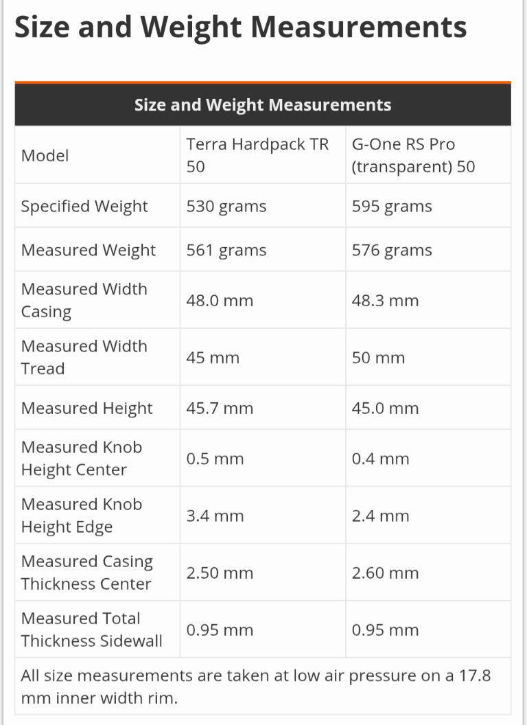

Die Seitenwand beim Terra Hardpack ist ganz schön empfindlich, der erste Cut nach 50km. Musste von innen gepatched werden. Fährt sich hölzern und nicht „schön“.
Für das wenige Geld trotzdem super aber ich würde ja lieber den Premium-Reifen(RS) fahren.

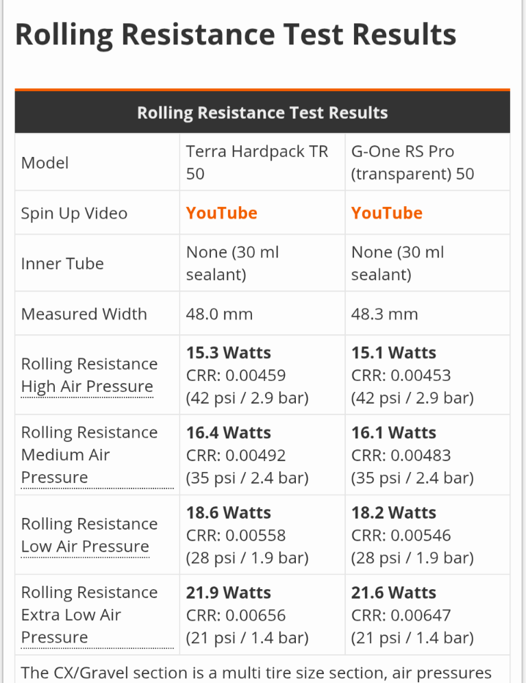

Ich tendiere fast schon eher hinten zum R Pro in 50, weil der dann auch mal bei Matsche was kann (hier oben gibts normalerweise viel davon)...Rollwiderstand ist nur geringfügig höher..0,9 Watt ist ja fast nix... vorne RX Pro 50. So mein aktueller Warenkorb...
(leider nur 40mm verfügbar aber übertragbar auf 50):
Der Terra ist ähnlich aber nur sehr seitlich "Noppen" (Gripp)...schaut mir beim RS Pro fliessender aus..könnte weniger "abkippen":

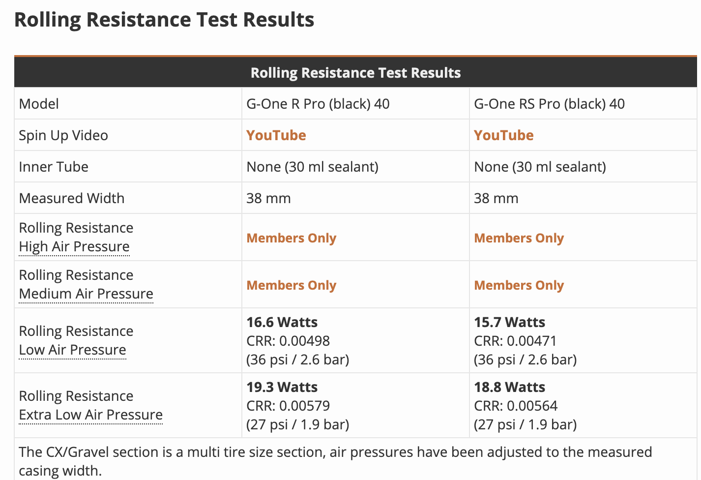

Sehr schön aber kann man das wirklich so verallgemeinern unabhängig von konkreten Angaben wie Gewichtsklasse z.B. (Profilbild suggeriert mir das Du zB weniger hast als ich ;-).
Dazu kommt die Frage: Schlauch oder tubeless? Spielt alles mit rein. Der Tufo hat ja auch kaum Material/Durchstichschutz...einfache Karkasse..
Ich schrieb ja bereits in #17.915 , dass ich vom RS Abstand genommen habe...ich will hier den RX und den R, also keinen semislick, der mir bei etwas Matsch hinten weg rutscht...das hatte ich auch schon beim Pathfinder Pro so...der flog schnell runter im Herbst!
Der R hat ausserdem 100kg Traglast, der RS hat 70kg Traglast. Letzterer ist ganz logisch betrachtet schon anfälliger für Pannen...das kann man dem Profil schon ansehen und ja...das habe ich auch bereits auf reddit nachlesen können mit der Häufigkeit. Der R hat angeblich einen guten/besseren Pannenschutz.
Ganz rational betrachtet: mein Gewicht mit Klamotten ist knapp 100kg...wenn dann noch das Rad dazu kommt und ein Rucksack sind wir schnell bei knapp 120 kg...da ist dann wenig Sicherheitsreserve. Platten brauch ich nicht....
Hier der R links (1,2) ... vs RS rechts (3,4,5 > Lamellen)
Wie gesagt: meine Kombi wird der RX und R !!! (KEIN RS!!).

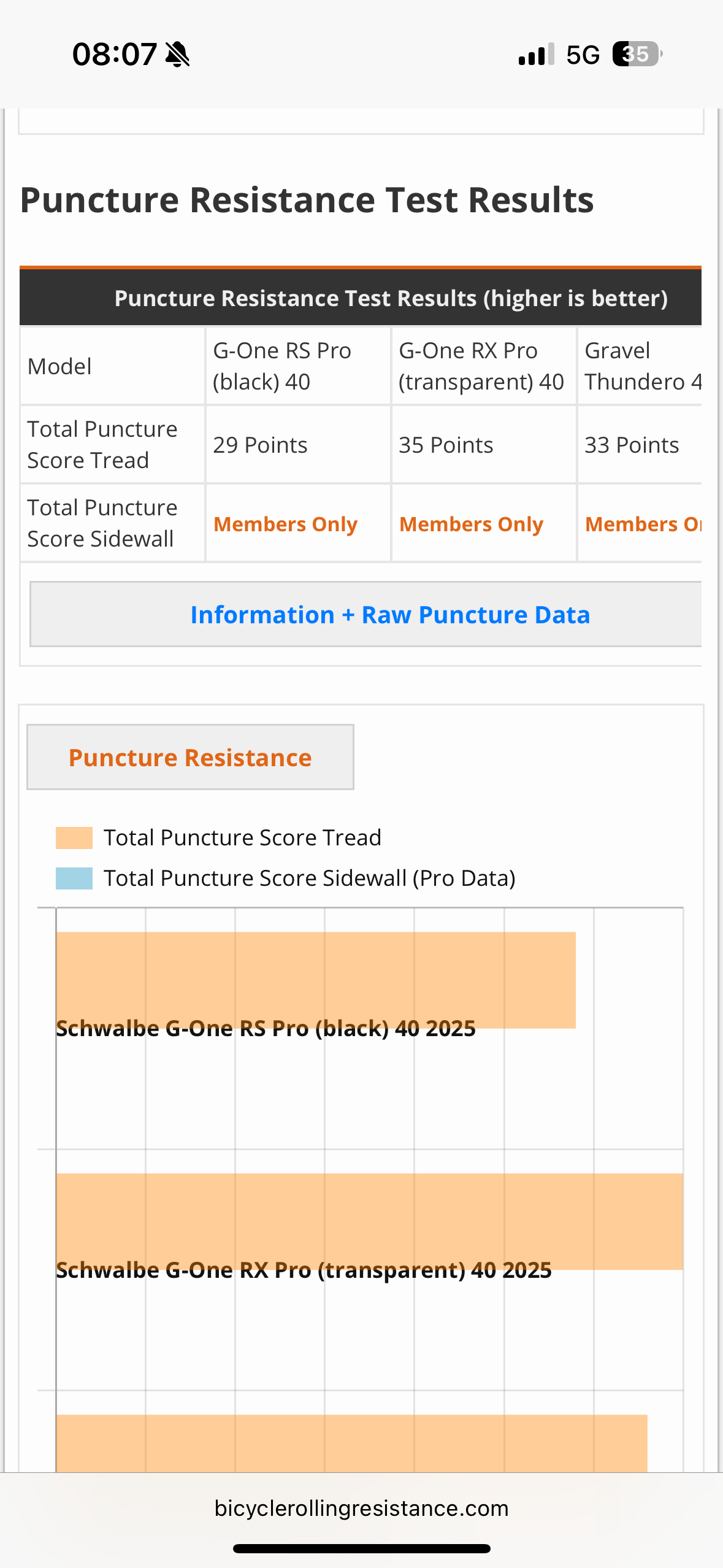

Zumindest bei BRR getestet hat keiner der drei Schwalbe mit Pro Karkasse einen besonders tollen Pannenschutz (alle ähnlich wie der Tufo). Dafür rollen sie mit der neuen Karkasse alle ganz gut.
