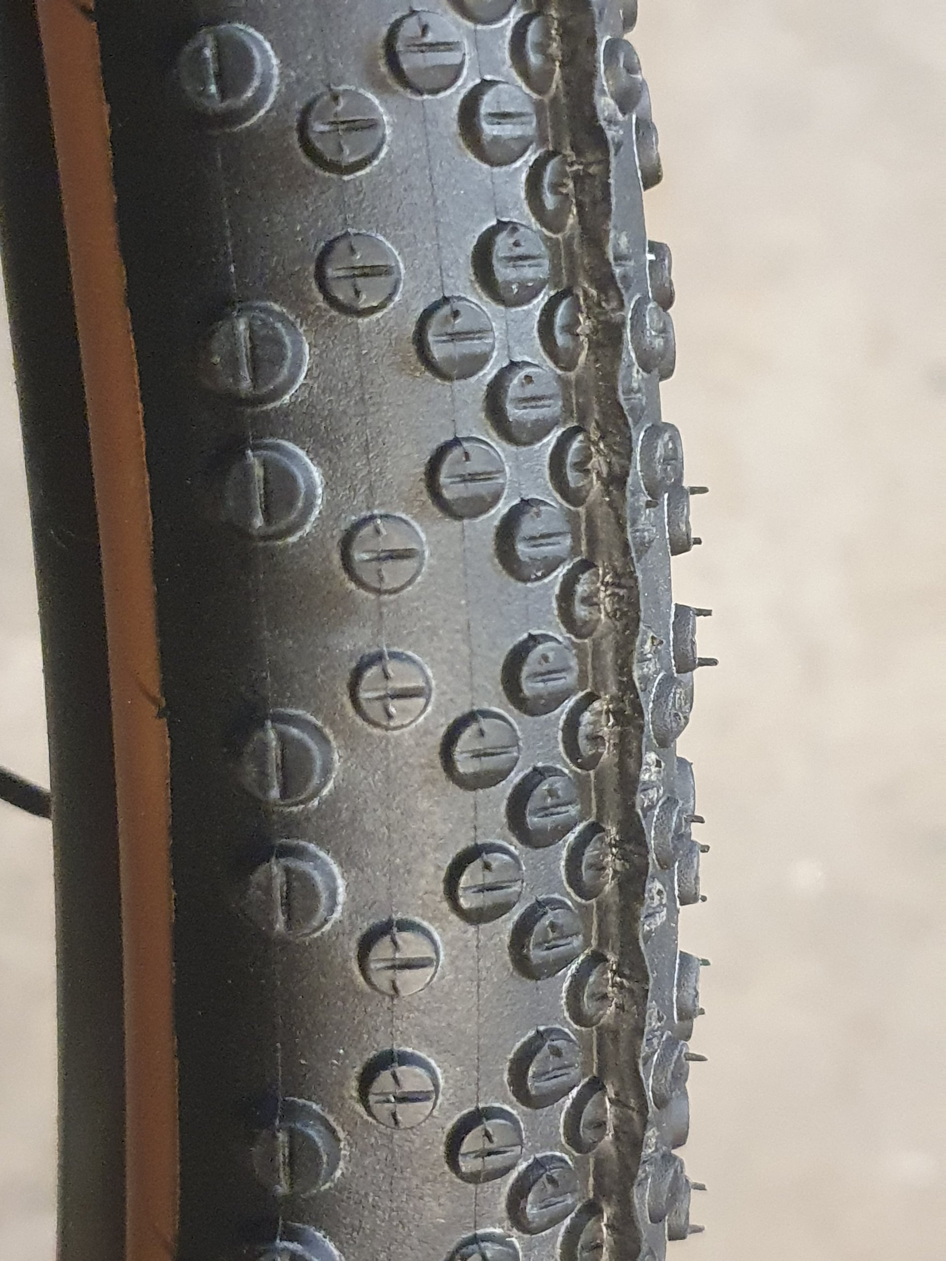

Heute neuen G One Bite 45mm Performance auf 22c Felge montiert:
Wie immer sofort dicht und nur Standpumpe notwendig.
Erfahrungsgemäß werden die ja noch breiter- soweit okay.
Aber diese Produktionsrückstände, mal 1 mm hoch dann wieder bis zu 5mm?
Hatte schonmal Bites von 2020, die hatten das nicht.
Reifen wiegt 519g übrigens.
Kannte ich bislang nicht bei Schwalbe?
Das am VR wird sich das ja nicht so schnell abfahren.
Was meint ihr?
Das habe ich genauso an einem Thunder Burt 29x2.1 . Ist nach ca 500km vorne immer noch dran und macht auf Asphalt ziemlich nervige Geräusche. Vielleicht gehe ich da mal mit dem Cutter Messer dran…

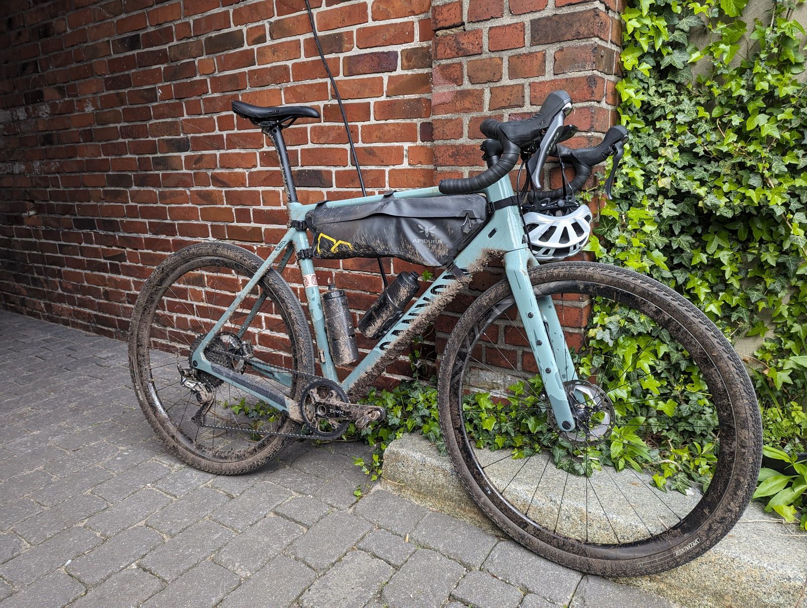

Jetzt wieder, diesmal Caracal. (Leider in Tanwall…). Schnell, auf Asphalt bei 2,3bar nahe am 5000der (30mm, 4bar). Rollt richtig gut. Auf Cat1 Gravel in den Kurven besser als der Speed, dabei ähnlich komfortabel. Muss ihn mal auf 2,1 bar fahren. Baut etwas breiter, 43mm, der Speed hatte 41mm.
(Edit: wenn ich die Kesselformel richtig verstehe, müsste die Spannung im Mantel beim Caracal bei 2,1bar = der Spannung beim Speed bei 2,3 bar entsprechen)
Ich glaube ich habe meinen Sommerreifen gefunden. Dazu dann der Thundero für den Winter.
Noch auf der ToDo Liste: Getaway 40mm HTLR.
