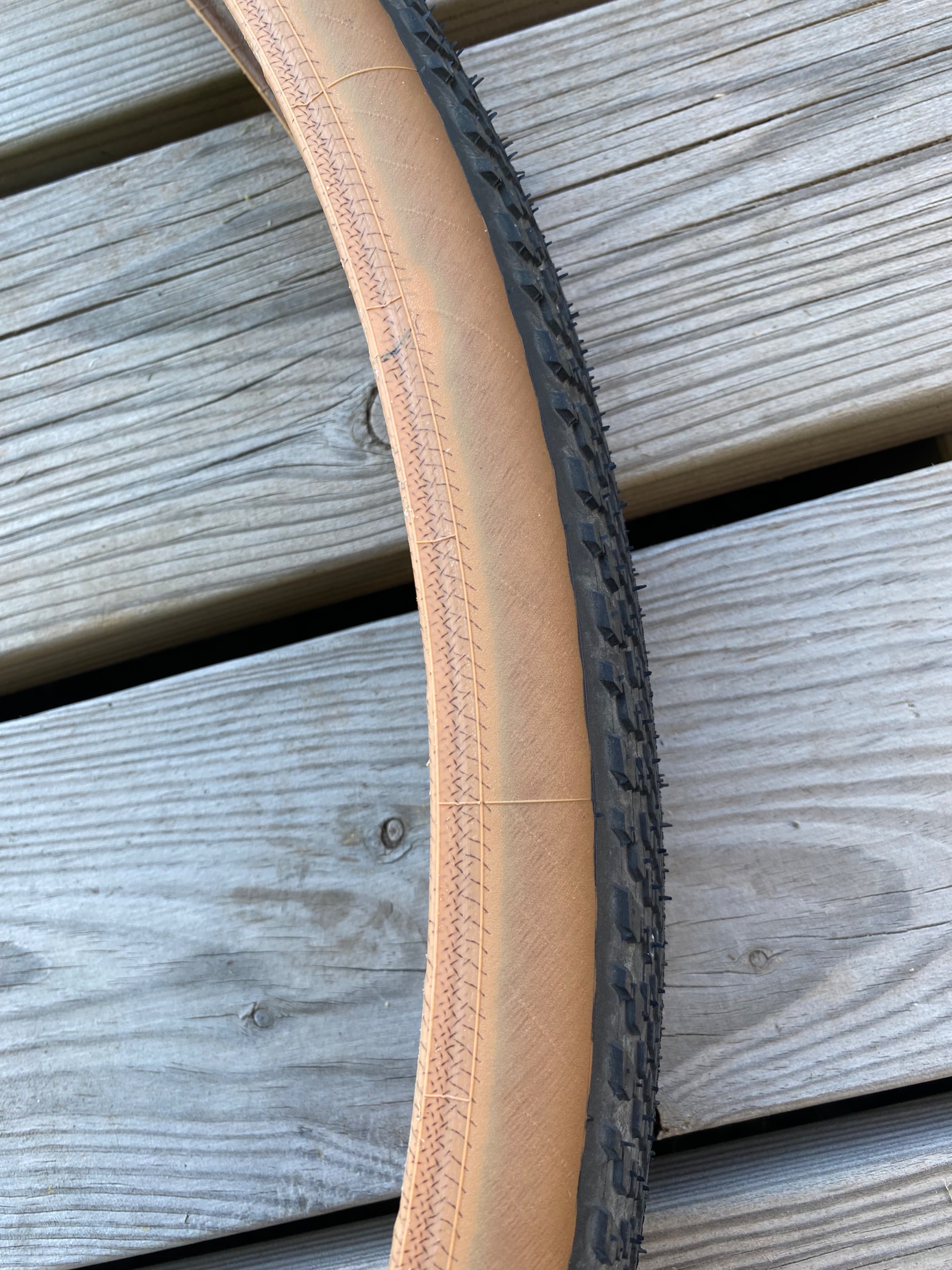

Wie alt ist der Problemreifen denn? Vielleicht ist der einfach ausgelutscht. Das sieht man den PF nicht unbedingt an. Man kann Spezi so manches vorwerfen, aber nicht dass sie an den Reifen schludern.
Der Hinterreifen ist nur wenige Monate alt und wohl ein Montag-Modell.
Am Anfang wurden die Flanken nicht dicht, bis ich ihn gründlich aus geschrubbt hatte.
Dann hatte ich gleich wieder einen Schnitt, wofür der PF freilich nichts kann.
Aber nun sind die Flanken an mehreren Stellen undicht, genau da, wo Ansätze im Gewebe zu finden sind.
Der PF am Vorderrad ist deutlich älter, und macht diese Zicken nicht.
Ergo würde ich Spezi hier wohl eben doch einen Vorwurf machen...
