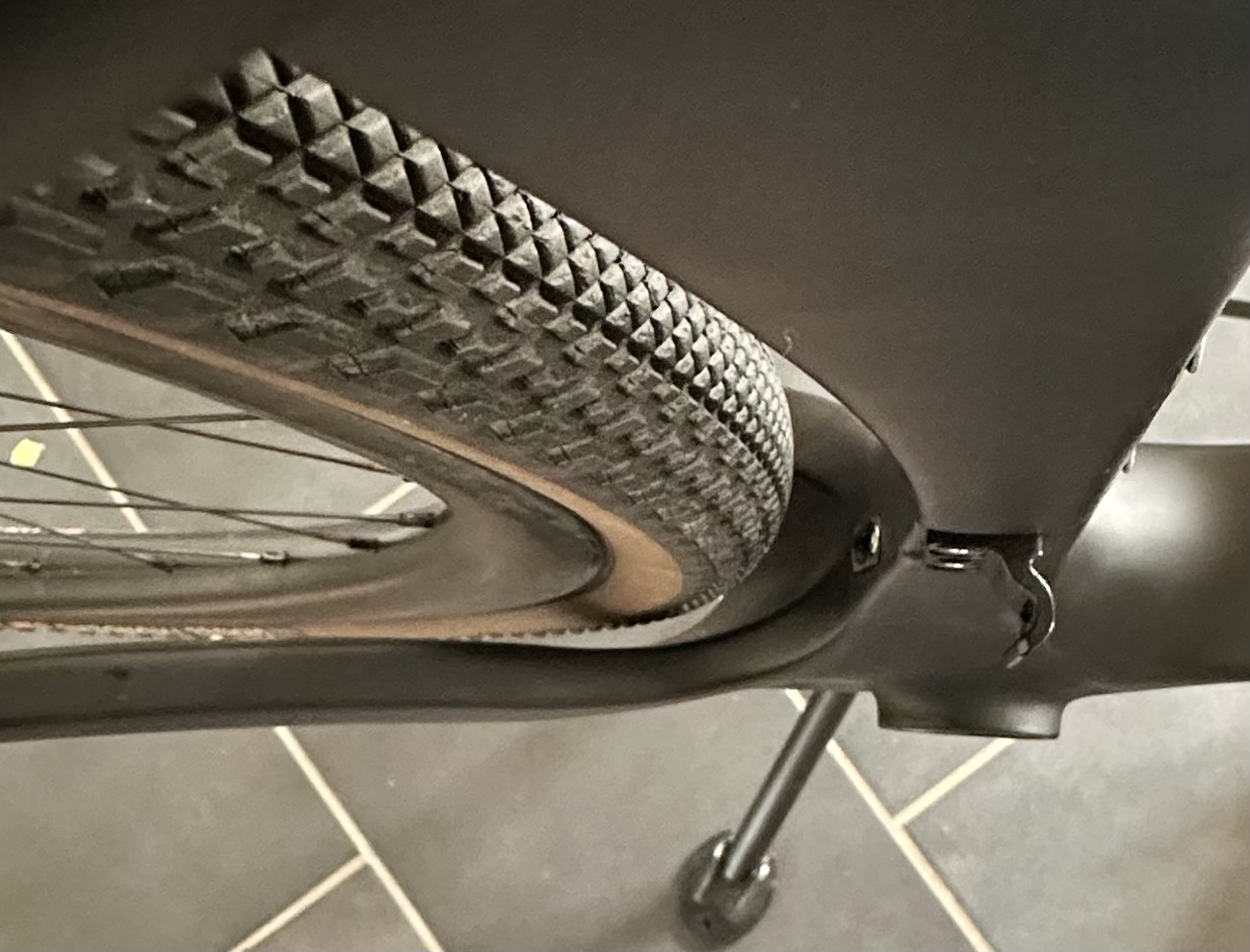

Also 2 x Tufo Thundero 40mm vom Kumpel besorgt. Gebraucht, schon mal montiert.
- keine Chance mit Standpumpe und elektrischer Pumpe
- keine Chance mit Kompressor
- keine Chance mit Schwalbe Montagefluid
- keine Chance mit eingefüllter Dichtmilch
- alles mit Dichtmilch versaut und gereinigt
- gehen nur widerwillig auf die Felge aber springen trotzdem nicht ins Felgenhorn
- 2 x TPU Schlauch eingezogen, 1 direkt undicht, gepatcht und jetzt sind die Tufos drauf
Edit: TPU Schlauch wieder platt, undichte Stelle im Wasserbad gesucht, alles dicht. Schlauch wieder einzogen > undicht.
Horror! Genau so hatte ich sie in Erinnerung.
Ich gebe auf, nie wieder Tufo!
Immerhin „nur“ echte 42mm breit und somit passen sie mit Puffer in den Rahmen.
Für einen Reifenfreiheits-Test war es gut.
