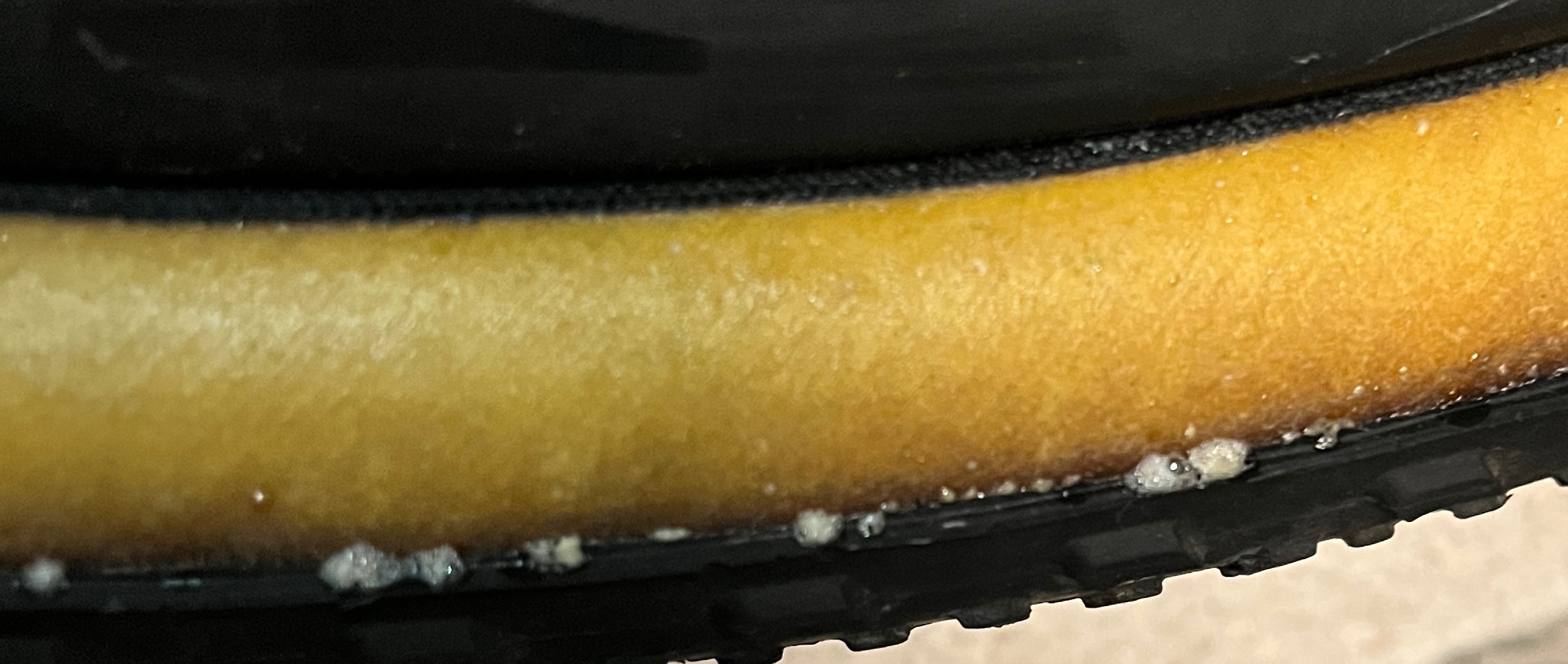

Ich fahre den Caracal Allroad jetzt seit 1.500 km und hab' schon zwei Mal unterwegs einen Schlauch montieren und zuhause Tip Top Reifenflicken kleben müssen. Also ganz ähnlich wie zuvor mit dem 35 mm Schwalbe G-One RS - sehr schnell, sehr anfällig. Eigentlich hatte ich die Hoffnung, dass der Caracal mehr aushält.
Es waren beide Male winzige Cuts, die die Dichtmilch nicht dicht bekommen hat. Nutzt ihr für den Caracal etwas anderes als sonst? Der ist innen ja schon sehr "rutschig". Keine Ahnung, ob die Dichtmilch dadurch weniger gut funktioniert.

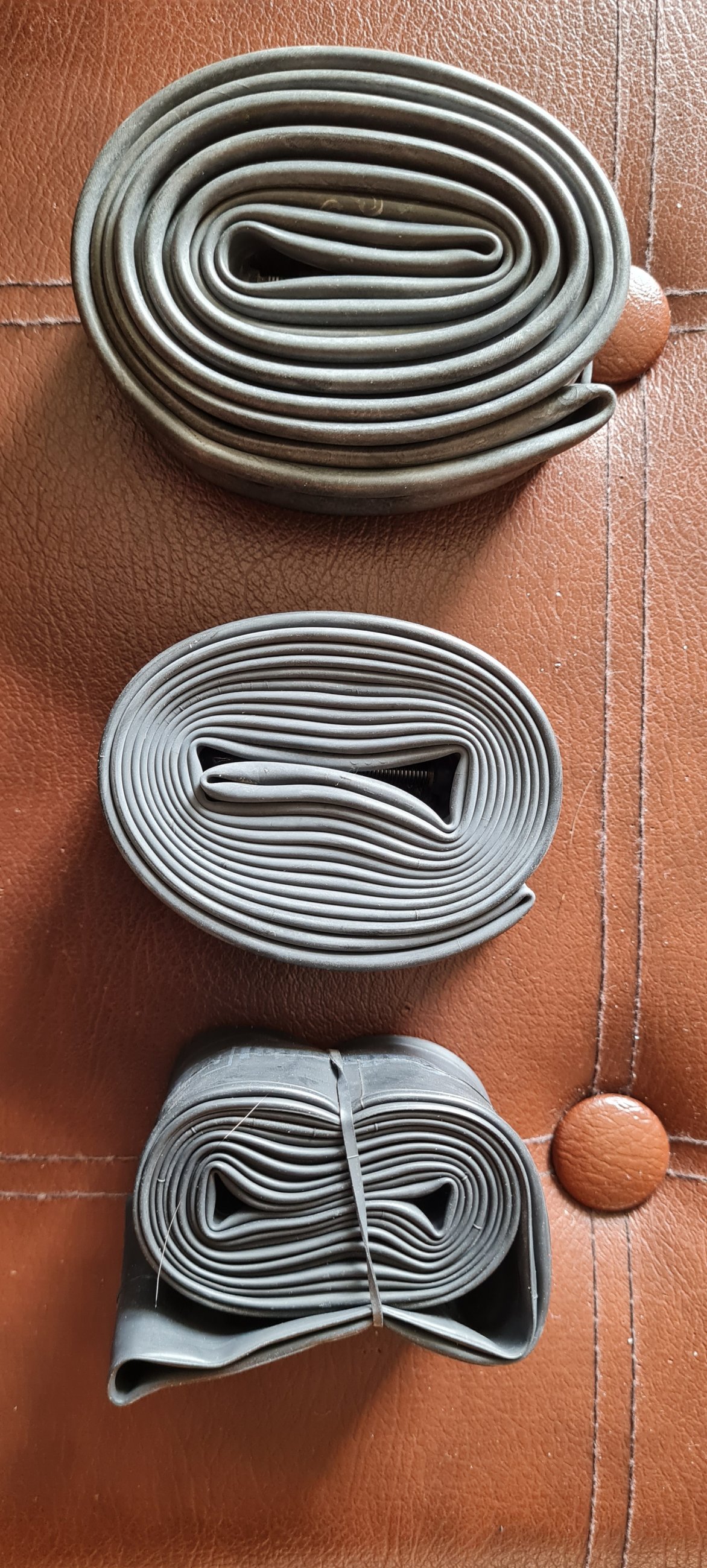

Hier ein Vergleich (oben) Schwalbe SV17 (150 g) und Schwalbe SV 18 (105 g) für Reifen um 42-622.
Und unten ein Conti Supersonic Schlauch - 95 g (eigentlich für 26 Zoll), den ich für 27,5 Zoll bis 55 mm problemlos nutze.

Bin dann sehr gespannt auf den Getaway. Challenge lässt grüßen, der suppt schon durch…
Zeigt ja auch, das diese Trekkingreifen doch viel Druck brauchen um gut zu rollen.
3bar bei 40mm und 170g Schlauch?
Wer will das denn im Gelände fahren? Wie schwer muss man dafür sein?
