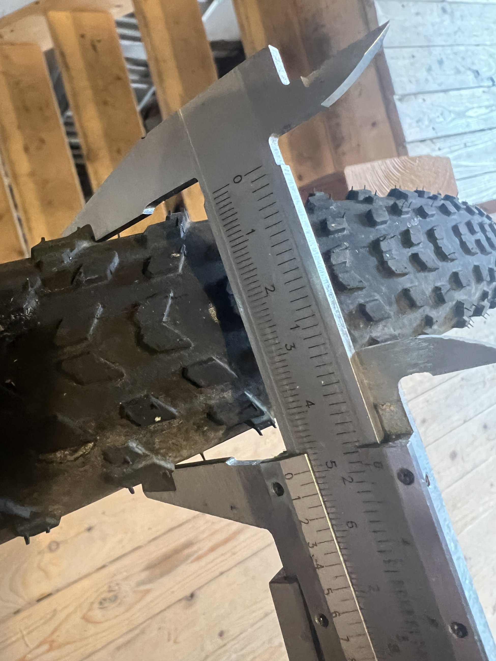

Ich bin bis zur vergangenen Woche mit genau den Reifen gefahren, allerdings in 50mm.Hat hier schon jemand den neuen Specialized Tracer TLR oder Terra TLR montiert und kann mir sagen wie breit die wirklich sind? Hätte Bock auf die 45er aber auch nur, wenn sie so breit sind oder gerne noch 1 oder 2mm breiter bauen. Felgeninnenbreite wäre bei mir 25mm.
Ich bin bis zur vergangenen Woche mit genau den Reifen gefahren, allerdings in 50mm.Anhang anzeigen 2196253Anhang anzeigen 2196254
Die angegebene Breite passt ziemlich gut.
