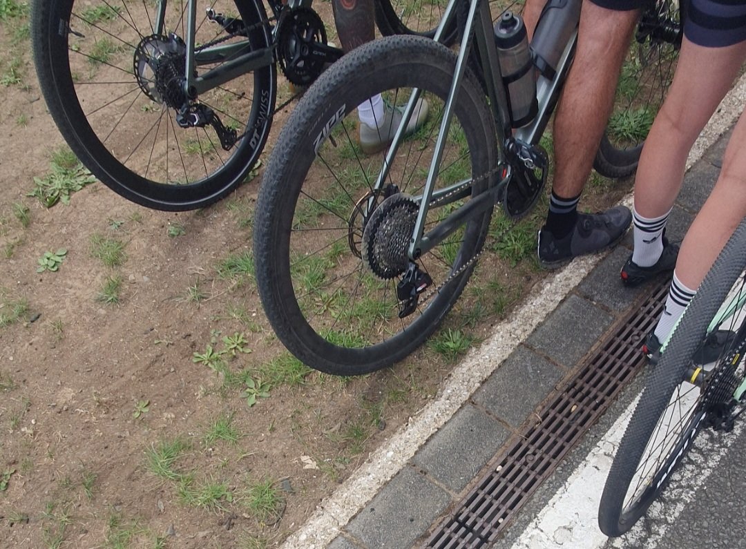

Mal ein paar Eindrücken vom Rennen.

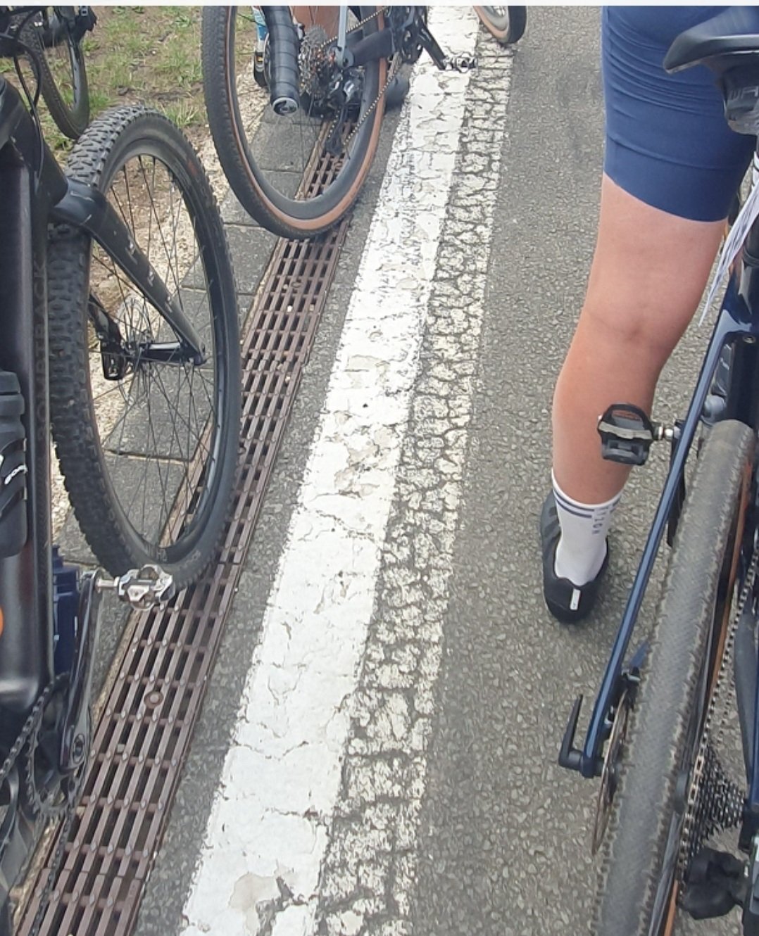

Es dominierten Reifen 40-45mm. Viel Schwalbe aber auch Pirelli, Conti gesehen.Anhang anzeigen 2203816Anhang anzeigen 2203817
Strecke hatte lange Highspeed Abfahrten auf Schotter verschiedenster Körnung.
Krass wenn man selbst bei 40-45kmh schon um sein Leben fürchtet in der ersten Runde auf unbekannten Kurs und dann schießen da Leute mit >50-55kmh vorbei....krank.
Pannen sah ich auf der ersten Runde ca. 5-6, später noch einzelne beobachtet.
Meine GOne Bite waren wie erwartet stabil. Hatte aber zuvor mit den Ventileinsatz Probleme und so mutmaßlich zuviel Druck im Reifen.
Geplant waren vorne 1.7 (43mm effektive Breite) und hinten 1.9bar (38mm). Das wäre selbst noch viel gewesen. Tatsächlich hatte ich im Gegensatz zu Aachen gar keine Durchschläge.
So mussten Hände und Rücken ziemlich leiden. Erst letzte Runde mal etwas Luft abgelassen.
Auf losem Schotter und Kurven spürte ich das zuviel an Druck.
Mit der Breite und dem Rad (bocksteifer Cyclocrosser) damit zuviel auf der Bremse gestanden, aber die 4 Runden durchgezogen und Spaß gehabt.
Im Hauptrennen (Männer/100km) kamen nur 91 von 192 ins Ziel. Das Profil, die Hitze und wohl auch die Steine/Wurzeln habe viele etwas überfordert...

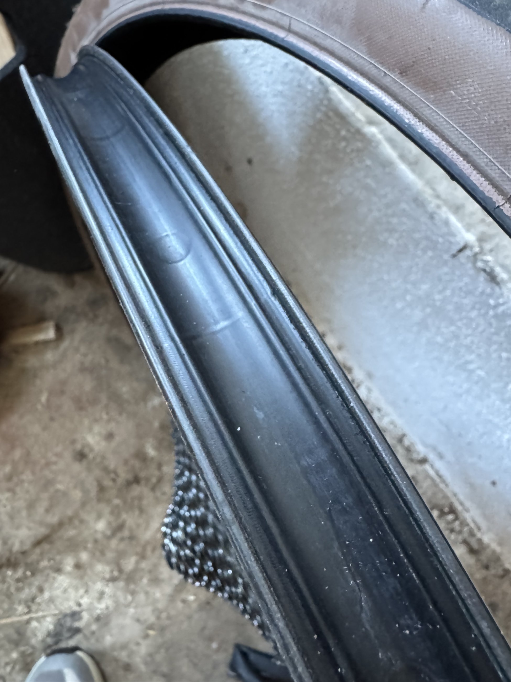

bin etwas verwirrt. Aber da ist noch kein Felgenband drin oder? Wollte gerade meine Newmen Advanced G.34 Carbon umstellen..
e: wobei die Löcher sind zu.. da muss was drin sein..

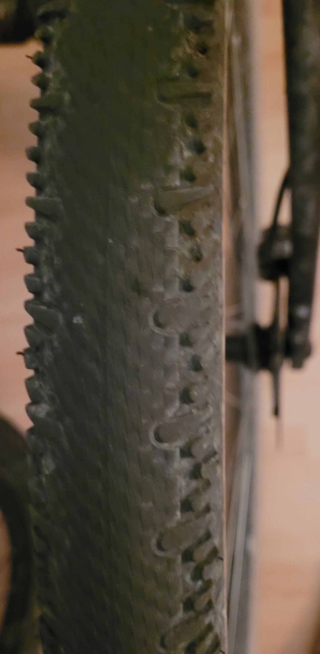

Bild vorne (hinten ist die Lauffläche platt, aber dicht):

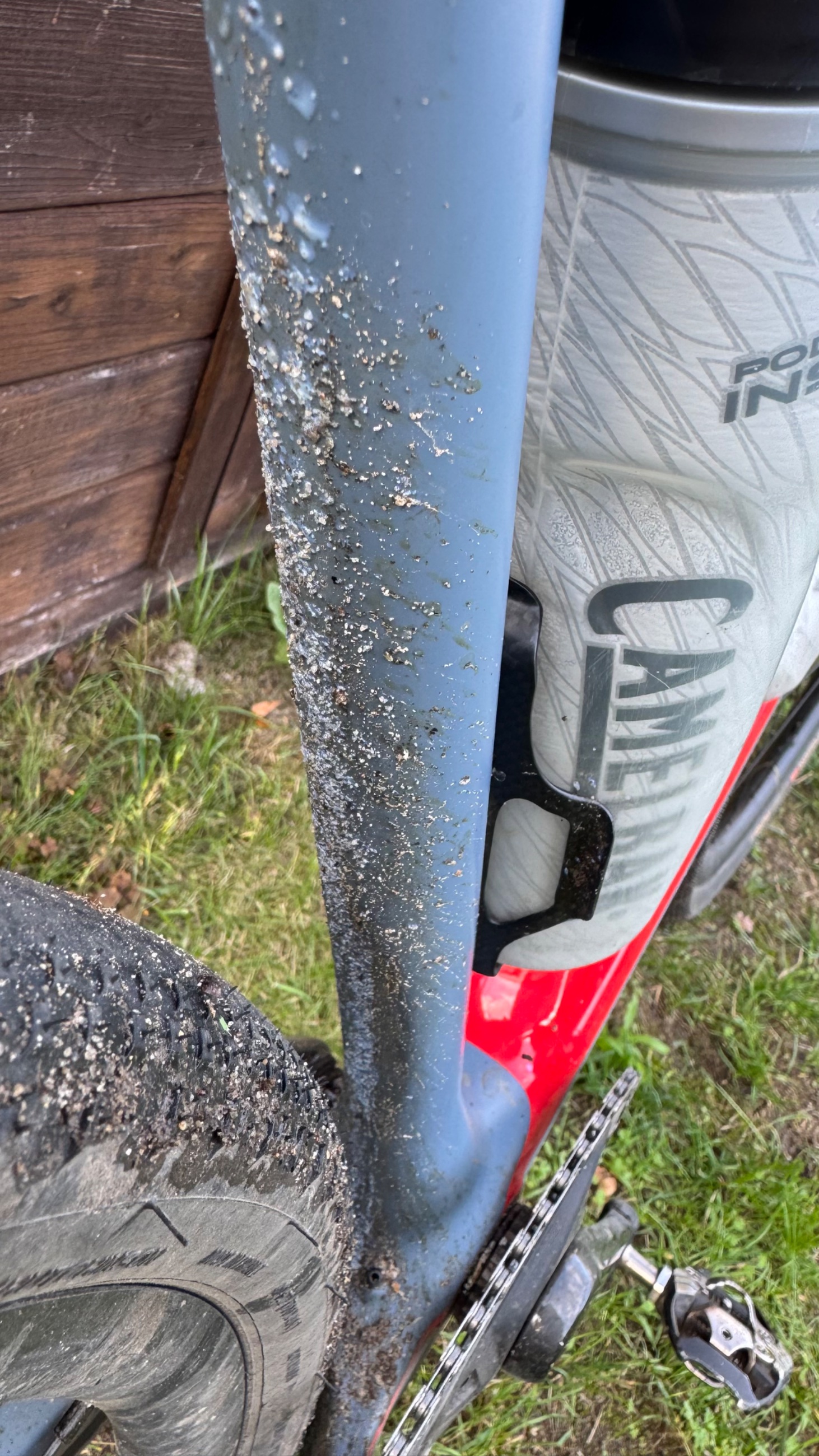

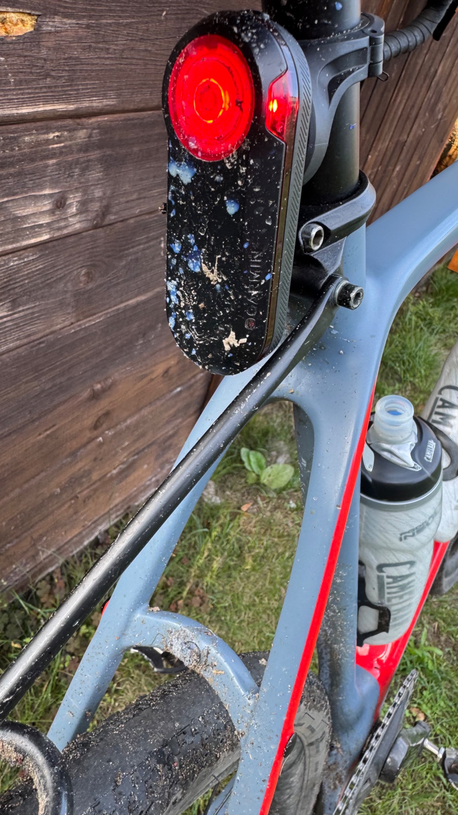

Ich habe mir auch mal den Caracal Race in 40mm für hinten gegönnt (45 ist im Zulauf), da ich 70/30 Strasse /Gravel fahre. Er ist auf DT GR532 mit 24er IW 43mm breit. Ich habe Systemgewicht ü100, fahre hinten mit 2,7 bar. Der Reifen fährt sich echt super und gefühlt sehr schnell, ist mit 2,7 bar aber komischerweise etwas unkompfortabel, also fühlt sich hart an beim Rollen.
Aber das soll nicht das Thema sein, sondern eher der Pannenschutz. Die Bilder sagen alles, mein Rad sieht nach jeder Fahrt so aus 😏 ich verwende Paetys. Während der Fahrt habe ich keinen spürbaren Luftverlust, also keine Panne. Jetzt könnte das immer dasselbe Loch sein, oder bei jeder Fahrt ein neues ? Bin ratlos, weil das sauber machen nervt jedes Mal, aber der Reifen fühlt sich halt so extrem leicht rollend an, im Vergleich zu meinem vorherigen Gravelking SS plus (war wie angeklebt auf Boden dagegen), den ich wegen derselben Thematik runter geworfen habe…
Komisch ist halt, dass er die Luft hält, gefühlt genau so „hart“ ist bei Ankunft wie beim Losfahren, egal wie weit ich fahre.
Ich werd mal mehr Milch rein machen, hatte nur 70 ml eingefüllt.

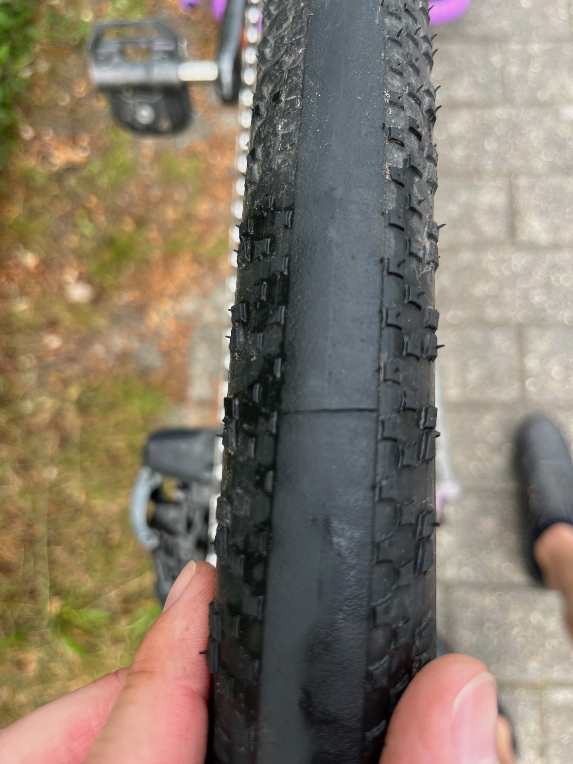

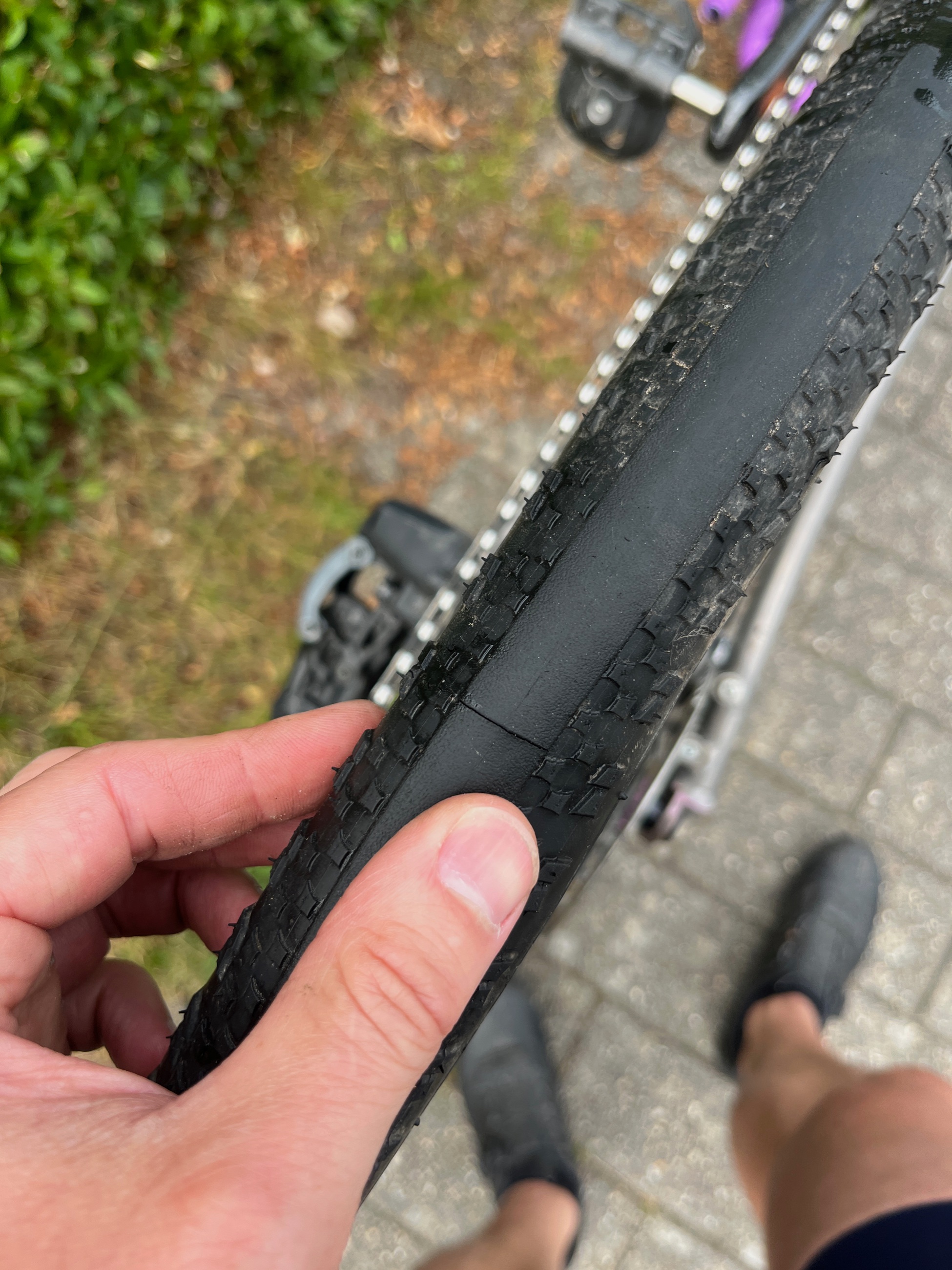

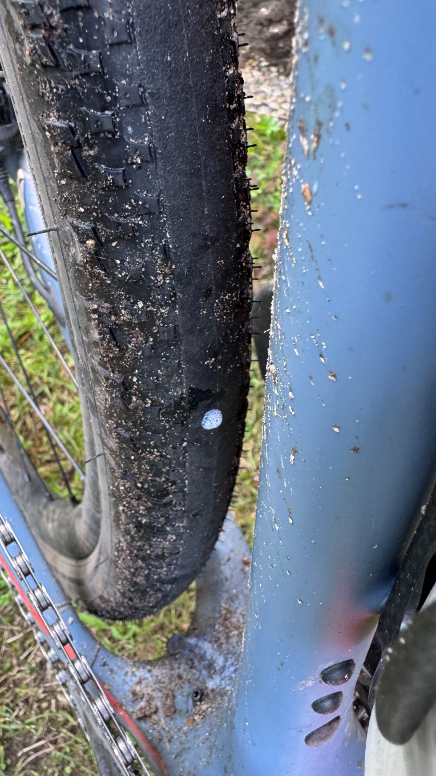

meinen Caracal Race hat es wohl heute gehimmelt. Waldautobahn, bergab, flott unterwegs gewesen, plötzlich eine tiefe und sehr scharfkantige Rinne vom letzten Regenguss. Der Bunnyhop war nicht erfolgreich, hinten voll in die Kante eingeschlagen. Kudos an @Knusperhexe die Carbon-Felge sieht aus wie neu, das Laufrad hat nichts abbekommen.
Totalschaden, oder noch von innen versuchen zu flicken?

Der ist für die Tonne!

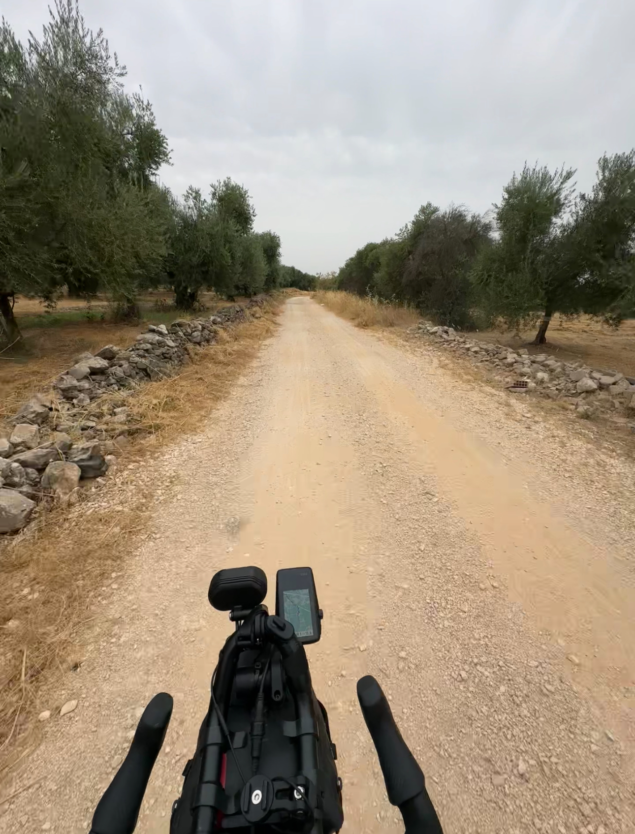

Caracal Allroad funktionieren bestens im italienischen Innenland. Viele ziemlich kaputte Straßen und Gravelabschnitte. Hatten immer abwechselnd 39 Grad und Platzregen, Nassgrip ist solide. Gar keine Probleme.
Mit dünneren GP5000 S TR gab es schon Stürze trotz vorsichtigem Fahren.
