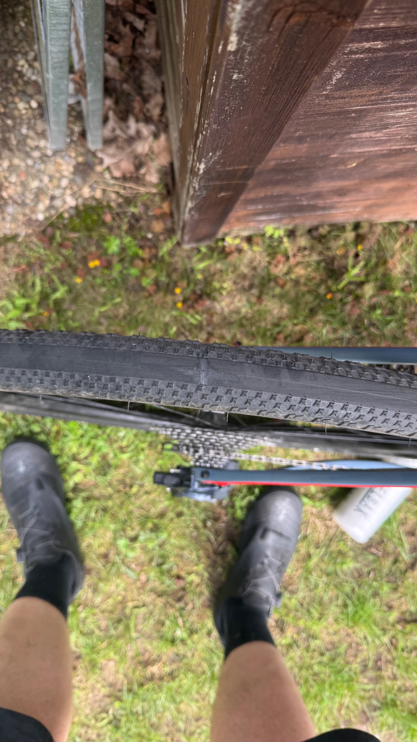

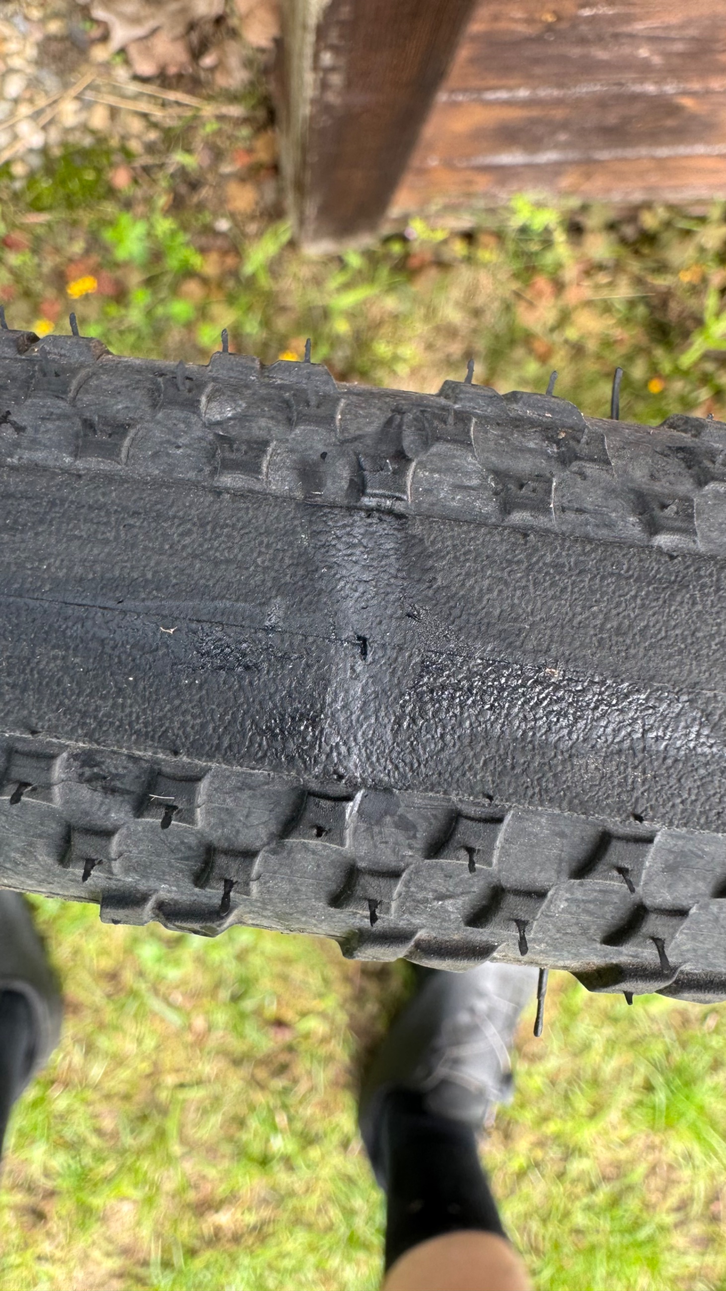

Caracal Race in 40mm Pannenschutz. Die Bilder sagen alles, mein Rad sieht nach jeder Fahrt so aus 😏 ich verwende Paetys. Während der Fahrt habe ich keinen spürbaren Luftverlust, also keine Panne. Jetzt könnte das immer dasselbe Loch sein, oder bei jeder Fahrt …
Ergänzung dazu, heute nochmal ne 40 km Runde gedreht, nach 4,5 war Schluss , die komplette Milch am Rad verteilt 🙄 mehrere Löcher… Schlauch eingezogen und Runde zu Ende gefahren.
Zu Hausse sieht es dann rundrum so aus mit 4-5 Löchern. Ich habe mal silca Milch bestellt, die peatys scheint zu dünn zu sein und wasserlöslich, was bei den nassen, schlammigen Waldwegen zum Problem wird…Abdichtung NULL 😏 das zweite Bild ist nachdem ich Wasser habe drüber laufen lassen, da wird die Stelle sofort weiß von der Milch

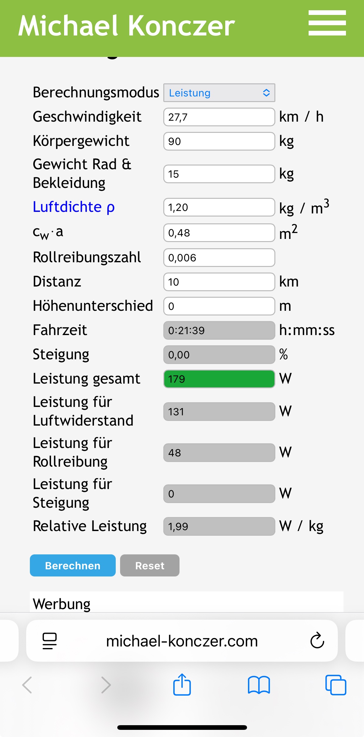

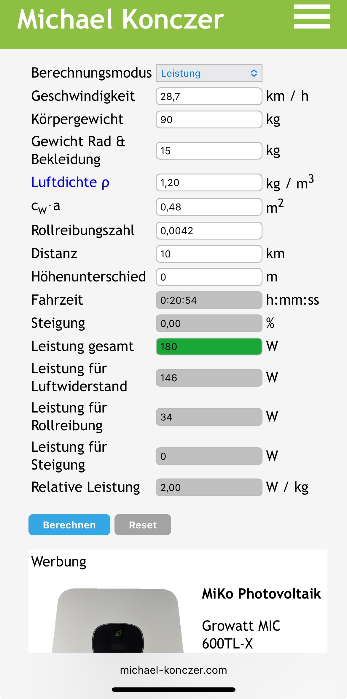

Ich hab mal den Rechner von
https://www.michael-konczer.com/de/training/rechner/rennrad-leistung-berechnen
gequält.
Thundero vs. Caracal. Habe mich gefragt was der schnellere Reifen in der Ebene in der gehobenen Zone2 bringt. Naja, 1km/h. Muss man sich dafür den filigraneren Reifen dran machen? Edit: Der Race ist auf ner 120km Tour gute 9min schneller.
Ok…der cw*a ist natürlich entscheidend. Den hab ich mal abgeschätzt. Hatte mal mit ner sportlichen Sitzposition aufm Gravel 0,42 abgeleitet.
