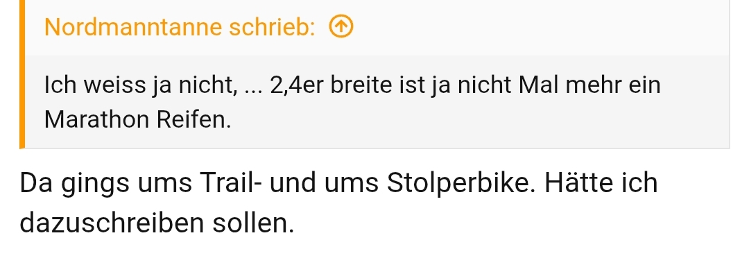

Ich weiss ja nicht, ... 2,4er breite ist ja nicht Mal mehr ein Marathon Reifen.
Erklärt, anders gemeint😄👍🏼
