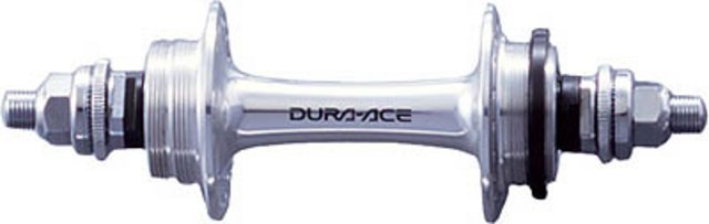

dura ace track hochflanschnaben
die aktuelle kurbel dazu sieht eher unspektakulär aus, ähnlich wie die octalink strassenversion. immerhin haben die sich noch nicht getraut, diesen unsäglichen pizzateller, der die aktuelle strassen-DA gruppe verschandelt, als bahnversion zu bringen..

auch sehr schön. die naben laufen unglaublich. mein hinterrad hat auf dem zentrierständer minutenlang, aber ganz laaangsam ausgependelt. trotzdem sind sie was die dichtungen angeht offenbar "street proof".
auf die kurbel passen normale campablätter mit 135mm lochkreis.

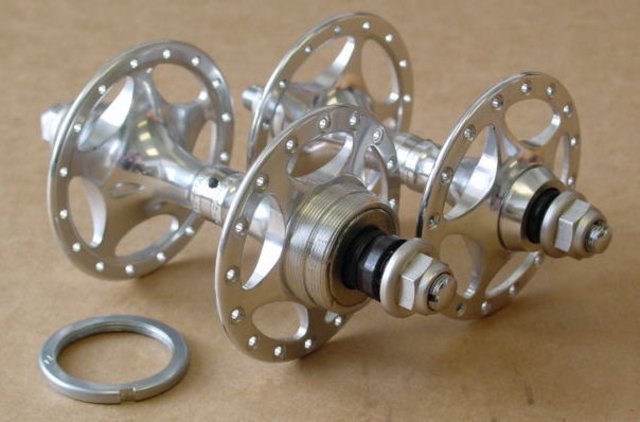

hier die alten hochflanschnaben:
die sind aber laut sheldonbrown leicht bruchgefährdet
man beachte die schmiernippel, durch welche man vor dem rennen das schmieröl einfüllen soll.

Hat mal jemand ein großes Bild von den Miche-HR-Naben. Am besten eine Draufsicht?!!*
*zum Abschätzen der Längenverhältnisse, ungefähre Ritzelposition, daraus abgeleitete kettenlinie + spacerverteilung + Grad des Zurecht-zentrierens

also die grossen freiläufe (ACS, shimano, etc) müssten vom gewindedurchmesser glaub ich passen. jedenfalls passen die ja auch auf schraubkranznaben, genau wie die bahnritzel.
feinheiten:
die miche nabe hat gewinde nach dem campa-standard, die unterscheiden sich minimal vom japanischen JIS (nach dem die shimanoritzel gefertigt sind) und vom ISO standard, an den sich mal wieder keine sau hält.
es passt anscheinend trotzdem.
(bei den lockring gewinden ist der unterschied grösser/kritischer)
