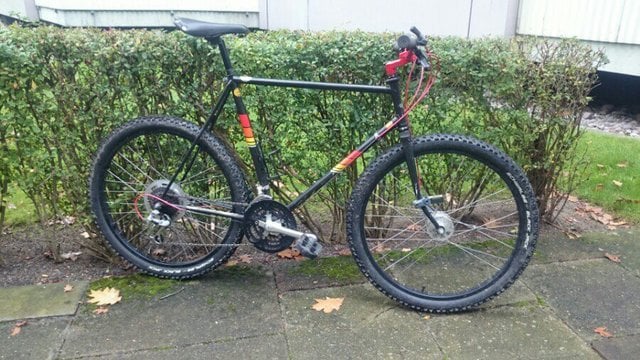

So gerade mein Arbeitstier bekommen und muss nur etwas Arbeit bekommen sowie ein sachs schaltwerk falls wer sowas liegen hat
Gesendet von meinem D5503 mit Tapatalk
Hmm, stand das Ding nicht mit "ambitionierter Preisvorstellung" in eBay, bei Wolfsburg?
Also Sachs-Schaltwerk könntest Du von mir bekommen, sowohl eine alte als auch eine neue Version frag mich jetzt gerade nix Genaueres.
Horst
Hab da so nen arizona für raus gehauen und nen paar andere Kleinigkeiten :D wird nu mein stadtradl. Schaltwerk wäre ne Maßnahme

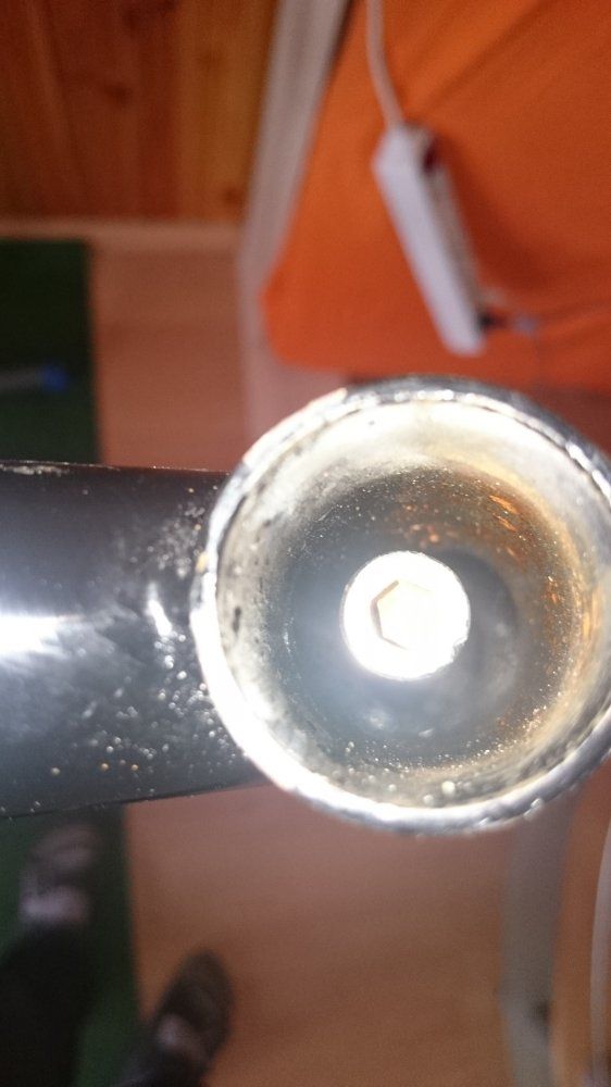

Hi ich steh vor einem hoffentlich kleinem Problem!
Ich bekomme aus meinem Hercules Indiana 1993, den Steuersatz inkl. Vorbau nicht raus.
Ich hab bereits mit WD40 über Tage gesprüht, sowohl von oben als auch von unten rein, jedoch tut sich nichts.
An das lösen der Großen Mutter 36 ist auch nicht zu denken. Von oben auf die Schrauben mit dem Sechskant schlagen bringt auch nichts.
Hat wer einen Tipp?
Gruß
Flo
Kannst du die Schraube rausdrehen? Wenn ja, längere Schraube verwenden und von oben auf den Schraubenkopf schlagen.
Na, wenn er reinrutscht, dann sollte er auch rausrutschen, wenn du kräftig am Vorbau zeihst und drehst.
Oder du trennst den Keil vom Vorbauschaft, wenn sich die Schraube bewegen lässt. Dann sollte sich das Oberteil rausziehen lassen und du kannst den Keil rausprügeln.
Schraube lässt sich raus drehen, hab nur keine längere, weshalb ich eine sechserNuss aufgesteckt und drauf gehauen hab......... es tut sich nix. Auch Vorbau verdrehen, null erfolg. Mit Verlängerung schaft es kein Schwein mehr die Gabel gegen zu halten.
Wenn du von unten gegen den Keil haust/drückst, dann verkeilt er sich. Das ist ja seine Aufgabe. Wenn du den Vorbau ohne Keil nach oben rausbekommst, indem du das auseinanderschraubst, dann sollte sich auch der Keil rausschlagen lassen. Notfalls nach unten raus.
Oder ich habe das Problem nicht ganz erfasst, das könnte ja immerhin auch sein...
Das zweite Foto ist doch von oben in den Vorbau reinfotografiert, oder?
Ja das zweite Foto ist von oben.
Also mein vorgehen;
Tag 1: WD 40 und versucht Vorbau sowie Lager zu entfernen, null Erfolg
Tag 4: WD 40 und erneuter Versuch, null Erfolg
Tag 7: Vorbau lässt sich nach unten schlagen, wenn ich auf den Vorbau haue, schlag ich auf die Schraube von oben passiert nichts. ZUdem hab ich versucht ihn zu verdrehen oder die zwei Mutter mit 36 Schlüssel zu lösen auch ohne Erfolg.
