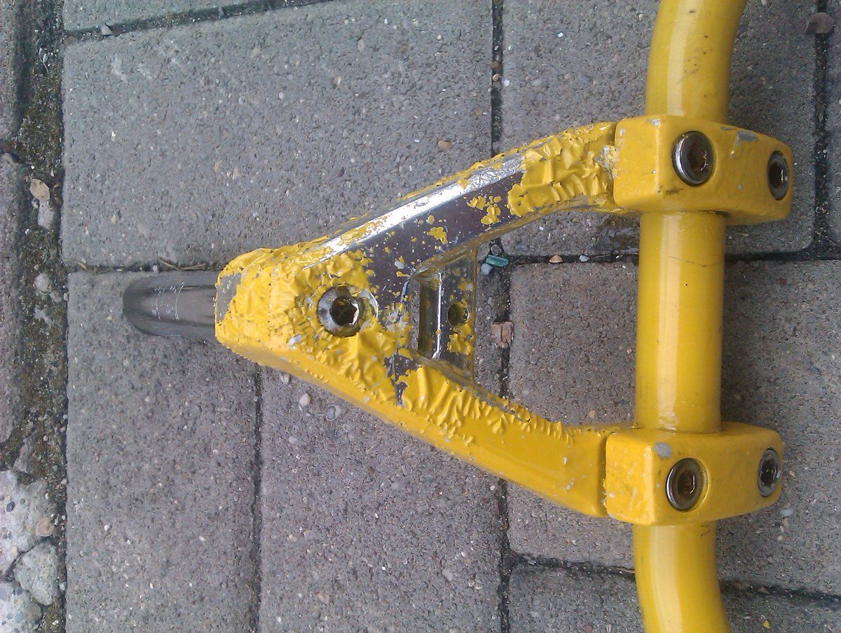

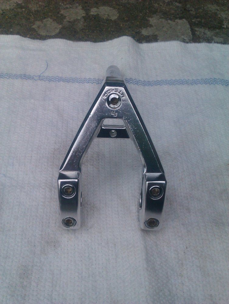

habe jetzt den schönen Sakae MTS-100 Vorbau und den dazugehörigen Lenker abgebeizt und poliert bzw lackiert. Beides wird morgen mit dem ATB Spezial verheiratet. Juhu, geschafft.

Das mit der Hochzeit hat leider nicht geklappt. :wut::wut::wut:
Der Vorbau hat ein Außenmaß von ca. 21,1 mm, die Gabel und der Steuersatz aber ein Innenmaß von 22,2 mm. Hab schon bei Sheldon Brown nachgelesen, ist wohl ein altes Maß.
Ich habe aber noch die alte Gabel vom MTB Competition die müßte ich dann aber kürzen lassen und umlackieren oder gibt es da Reduzierhülsen oder ähnliches ?
Fahre damit ja kein Downhill. :D
MfG
Chris
Ich muss gestehen, dass ich auch schon einmal solch einen 0,7 (?) Vorbau in einem dickeren Gabelschaftr versenkt habe. Das ging, und trotzdem habe ich es wieder geändert. Es ist und bleibt Pfusch, auch wenn es nicht unbedingt sicherheitsrelevant werden MUSS - aber KANN.
Äääähm, als Abnehmer für den Vorbau stände ich übrigens auch zur Verfügung . . .
Horst
Der Vorbau hat ein Außenmaß von ca. 21,1 mm, die Gabel und der Steuersatz aber 22,2 mm.
21,2mm war der Gabelschaftdurchmesser. Ist aber quasi ausgestorben.
edith: Ne passende Gabel findet man oft noch bei Kettler. Die Stahlgabeln der pseudo-MTBs waren gar nicht mal so rottig wie der Rest vom Rahmen.

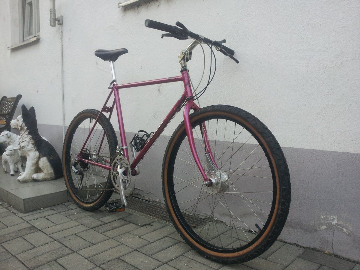

Ich habe auch länger schon nach einem Hercules MTB mit Trommeln gesucht und bin endlich fündig geworden.
http://picload.org/view/cgogapl/2014-08-1915.57.25.jpg.html
Für den holprigen Arbeitsweg hab ich mir Schwalbe Big Apple-Reifen in der Größe 2.15 aufgezogen. Sagt mal, ist bei euch das Vorderrad auch nicht mittig eingespeicht? Bei mir ist es jedenfalls extrem weit links. Seitenschläge o.ä. hat es keine. Ist fast wie aus dem Laden...

ist ja seltsam. Kamen alle Hercules-MTBs mit diesen breiten Felgen oder gabs da in den 80ern schon entsprechend Auswahl? Ich habe schmalere; die Marke ist REWI MTB, bin mir aber nicht sicher. Das Felgenband ist jedenfalls französisch beschriftet (muss morgen wohl nochmal nachsehen und mich evtl. korrigieren).

Nach meinem Stand wurden die ATB und MTB Räder von Hercules damals alle mit ALESA 525 Alloy Felgen im Maß ETRTO 559x25 ausgeliefert. Diese Felgen gab es in Anthrazit oder Silber. Vielleicht sind deine, warum auch immer, mal neu eingespeicht worden.

Danke chriam für deine Antworten. Scheinbar wurden sie tatsächlich neu eingespeicht.
Ich war gerade nochmal im Keller; hab mich verlesen, auf dem Felgenaufkleber steht 'Remer Alpina MTB 26" '
Im Netz hab ich nichts über den Hersteller gefunden. Weiß da jemand was drüber?

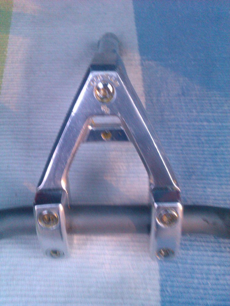

Habe heute, dank dem Foren Mitglied hohenstaufen, mein Hercules ein wenig schicker machen können. :)
Nochmal DANKE.
