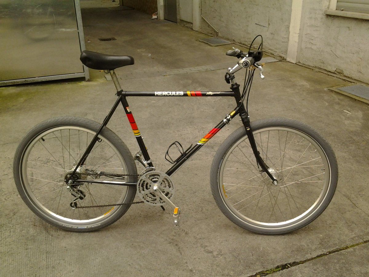

Hallo! Kurz mal ne Frage: Hat jemand noch Kataloge/Prospekte mit dem Hercules MTB Special drin?
Mich würde zudem mal interessieren, wie lange diese eigenartige Kombi aus 5-Gang Pentasport und dreifach Sachs-Huret-Umwerfer konstruiert wurde. Bei der Nabenüberholung meinte die Werkstatt meines Vertrauens, dass das kleinste Kettenblatt vorn wegen des hohen Eingangsdrehmoments wohl auf Dauer die Nabe hinten zerstören würde. Die schönen MTBs in diesem Thread hier haben ja allesamt ne Kassette hinten, soweit ich das beurteilen kann.

Bemerkenswerte Konstruktion, den Umwerfer einfach als Spanner und das trotz Rücktritt. Und dann noch die Überlegung der Werkstatt bezüglich Eingangsdrehmoment (Die Überlegung hätte ich schon gar nicht angestellt, wäre ich nicht drauf gekommen.) . . .
Vielleicht ist das ja nachträglich so aufgebaut worden.
In jedem Fall: Danke oppaunke fürs nachschauen.
Einen Rücktritt hat die Fünfgangnabe nicht, die wurde auf Freilauf umgebaut, wie es scheint. Beim Vorwärtsrollen läuft die Kette allerdings nur schleppend nach hinten und hängt u.U. kurz durch.
Dass es vielleicht nachträglich so aufgebaut wurde, habe ich mir auch schon gedacht. Das Radl hat RemerX Alpina MTB Felgen mit V-Hohlkammer, die schmaler sind als die Breiten der anderen Räder hier im Thread. Der Umwerfer hinten ist natürlich ohne Funktion.
Es erschließt sich mir aber nicht, warum jemand ein ursprünglich StVO-zugelassenes Rad mit solchen Felgen ausstattet und sich dann die schwersten Komponenten aus dem Produktkatalog aussucht. Vielleicht hat der Händler damals auch sein eigenes Süppchen gekocht und ich habe eine fahrende Resteplatte - oder aber ein alter Herr kam nicht mit der Schaltung klar...
Moin, ich bin fündig geworden.
Das Rad ist aus 1988 und hatte ursprünglich hinten eine Sachs-Galaxie Nabe mit 6-fach Kassette oder Schraubkranz.
Der Rahmen sollte der gleiche sein, wie der der höherpreisigen Modelle der Competition Reihe.
Gabs auch als Damenvariante.

Das ist mehr als ich erwartet hatte - ich bin begeistert.
Jetzt scheint sich die Vorahnung bestätigt zu haben, dass bei meinem Rad wohl schon Bastler am Werk waren. Bei mir fehlt außerdem jede Spur der Aufnahmen für die Luftpumpe, die Bremse ist keine Sachs Orbit, sondern eine Sachs "ATB Special" vorn.
