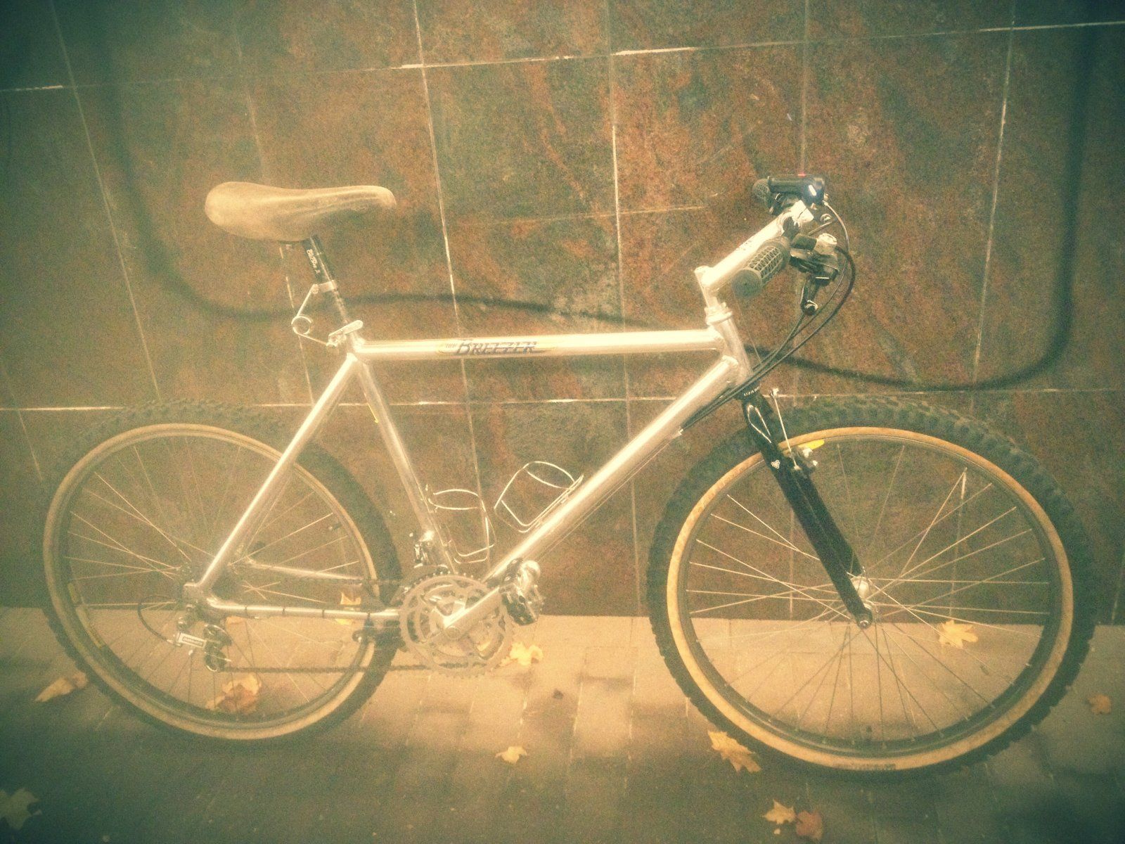

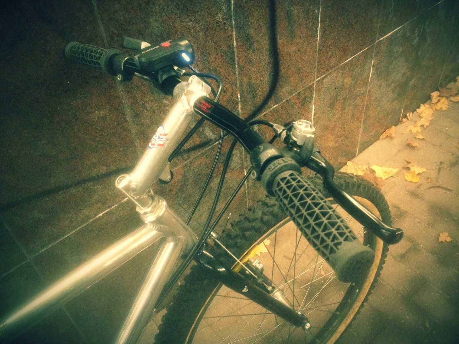

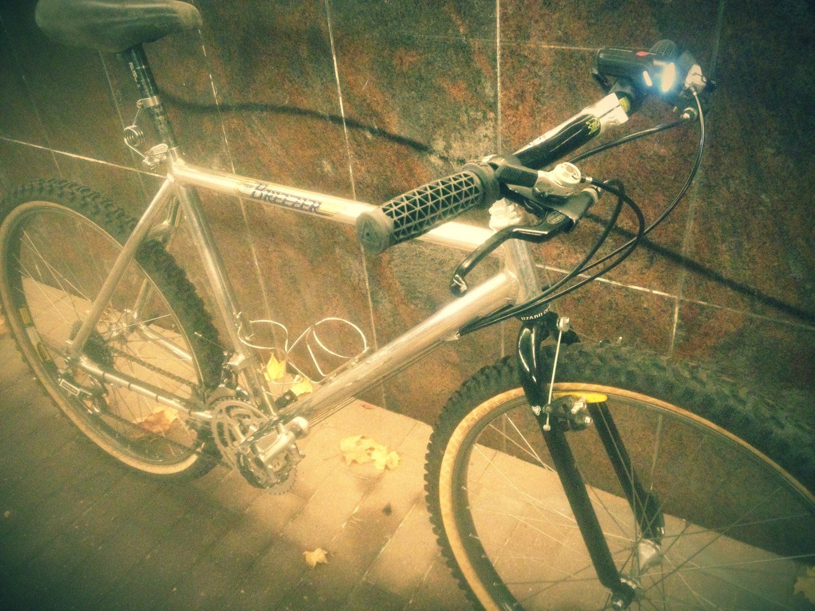

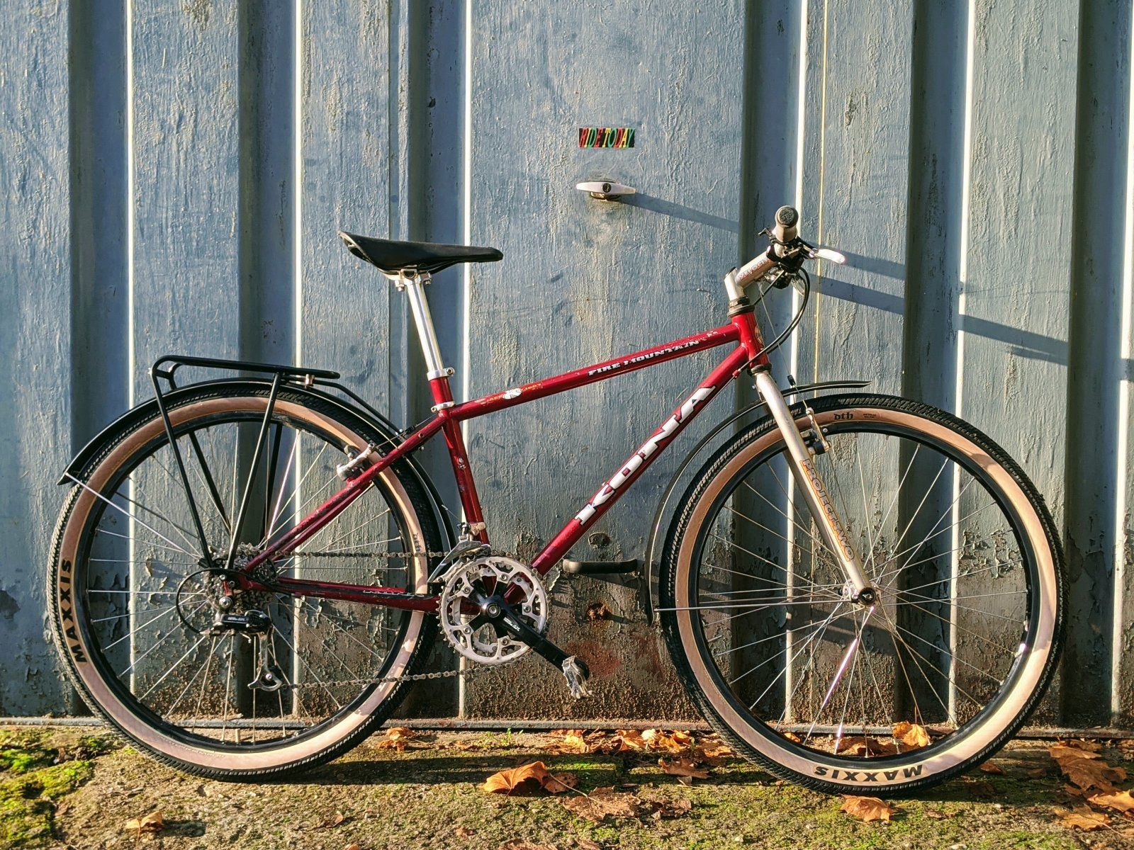

Diesmal den Vorbau in 140mm geordert, mit periodischem Suntour 4finger Cockpit. Rahmen ist 89. Die shift brake combo aus 87, aber den ersten A. BREEZER GABS SCHON 86 😏 😃UND MIT DEM FRAME DECAL IST FAST ALLES ERLAUBT WAS NOCH ÄLTER WAR. 😅😂
(Genau, - Lenker sowie Griffe war zuletzt alles 2x auf Vorrat bestellt, deshalb auch ähnlich nur alternierend in 120mm am Pinnacle KLEIN :) ) Sorry für die Deore an der Gabel :D
King headset mit DA Topnut (cunningham improvement)

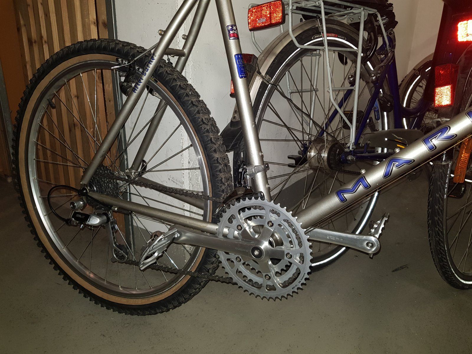

Seit nun einiger Zeit habe ich diese Bullseye-Kurbel mit der alten BMX-spider:
Für ausreichend Abstand zwischen großem Kettenblatt/Kette und Kurbelarm sorgten scheinbar selbstgefeilte spacer:
Die waren original da dran. Nur optisch weniger vorteilhaft. Hier wollte ich eine andere Lösung; welche wusste ich auch schön länger, nur konnte ich es nicht so umsetzen. Siehe da - zufällig hat ein Nachbar eine Drehmaschine :wink: Nach kurzer Erklärung war es ihm ein Leichtes mir einen passenden Ring zu drehen:
Ziel war ein "cleanerer Look"; ich habe tatsächlich noch Pläne mit der Kurbel 8-) Wenn ich doch nur ein mittleres Titan-Kettenblatt finden würde...;) :winken: Jedenfalls hat das ziehmlich gut geklappt:

Da bei meiner neuen Revolution Kurbel die Befestigungsschrauben für die Spydermontage fehlten,habe ich mir M6 Gewindehülsen (15mm Schaft-8mm Aussendurchmesser) bestellt.
Mit etwas Anpassungsarbeiten passen diese dann sehr gut.
Ich weiss,nicht die schönste Lösung,funzt aber erstmal bis Ersatz gefunden ist.

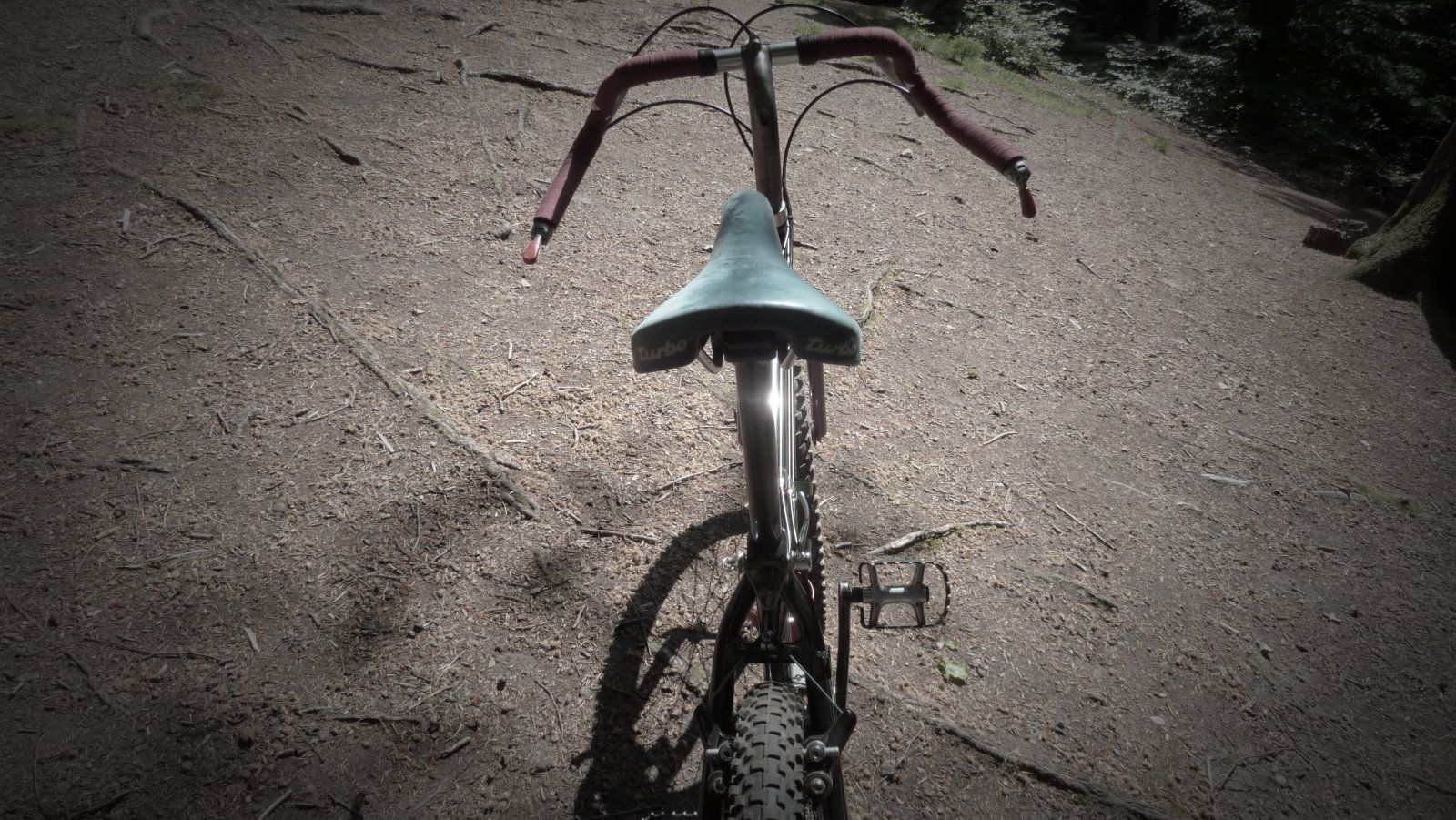

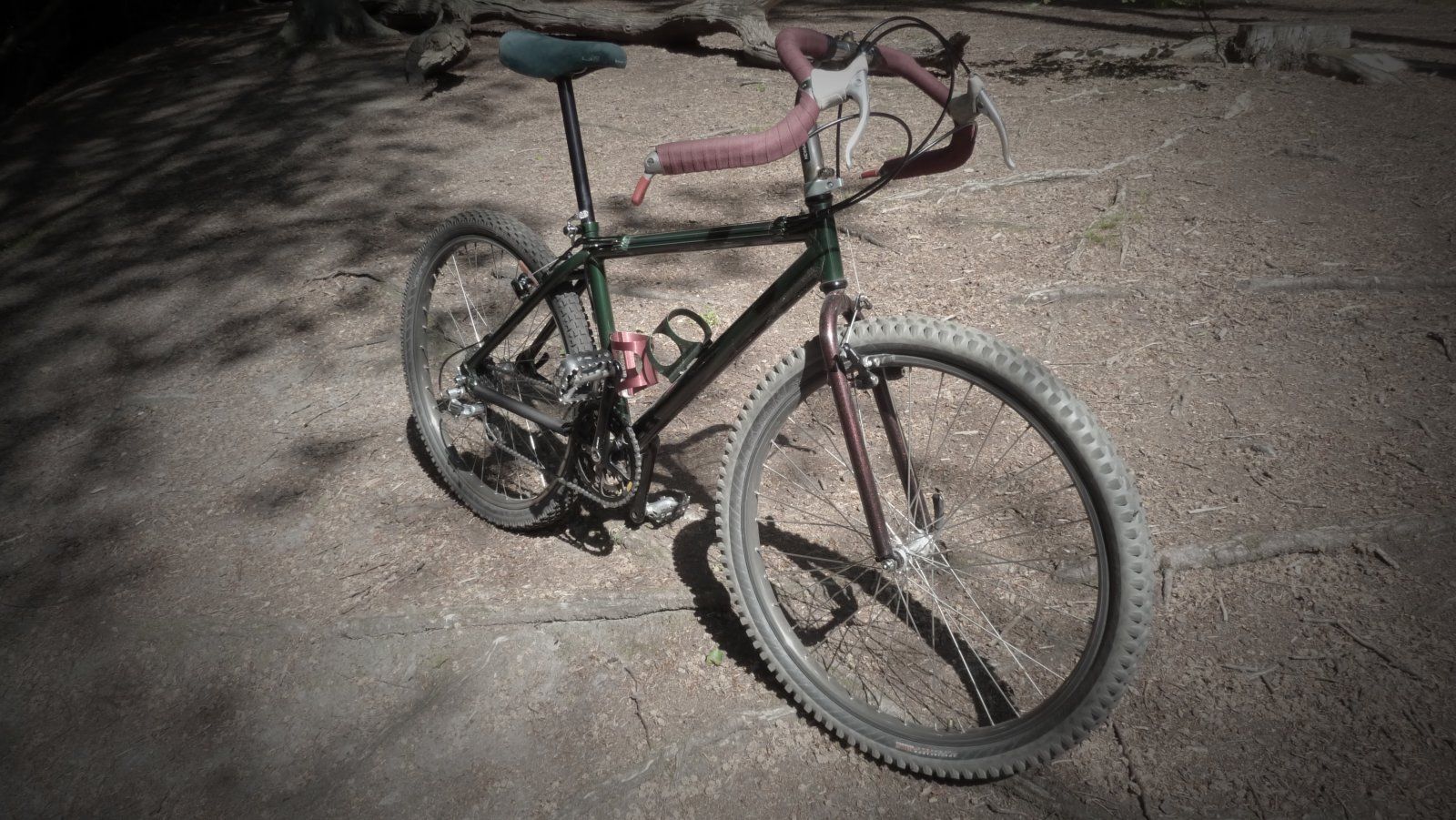

Muss ja eigentlich zu den youngtimern, aber Substanz dennoch klassisch und entschädigend dafür
(mit vorher nacher Bildoption...)
Die neuen Griffe sogar alte suntour
Man beachte die commad-butterflies 1.Generation
Halt eigentlich damals immer nur für Rennrad und mainly Oberlenker Hoodshifting gedacht :D
Es grüsst der KLEINe WTB Alu-Phoenix
