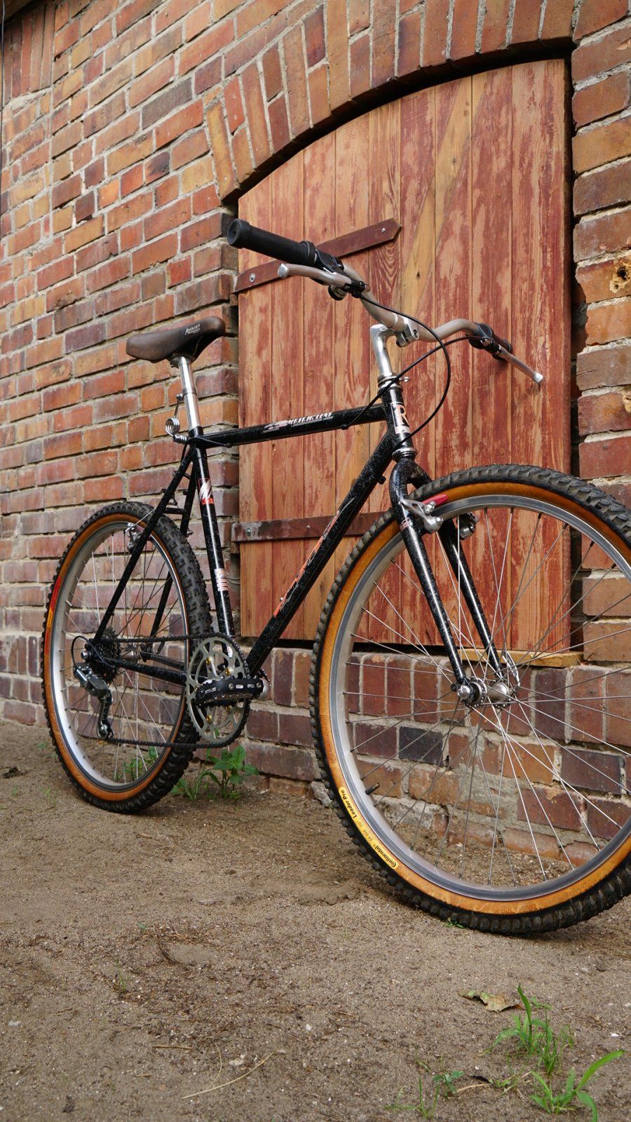

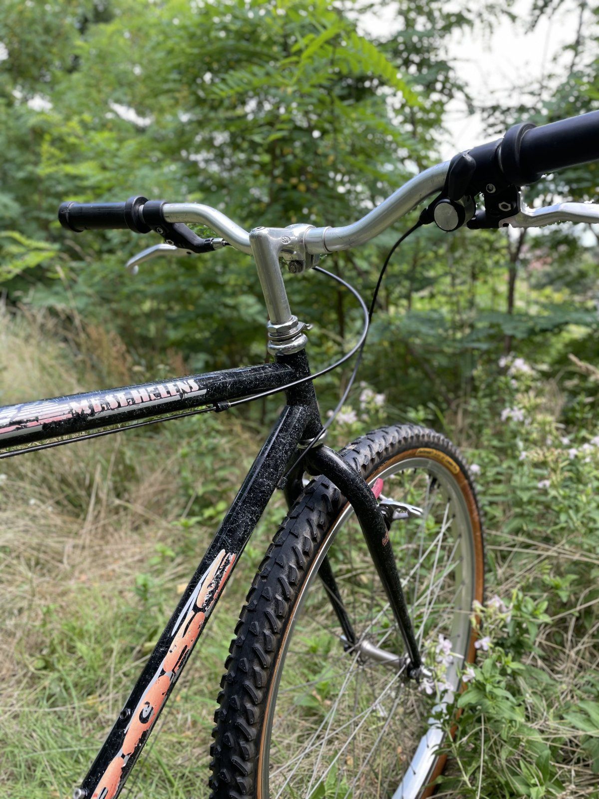

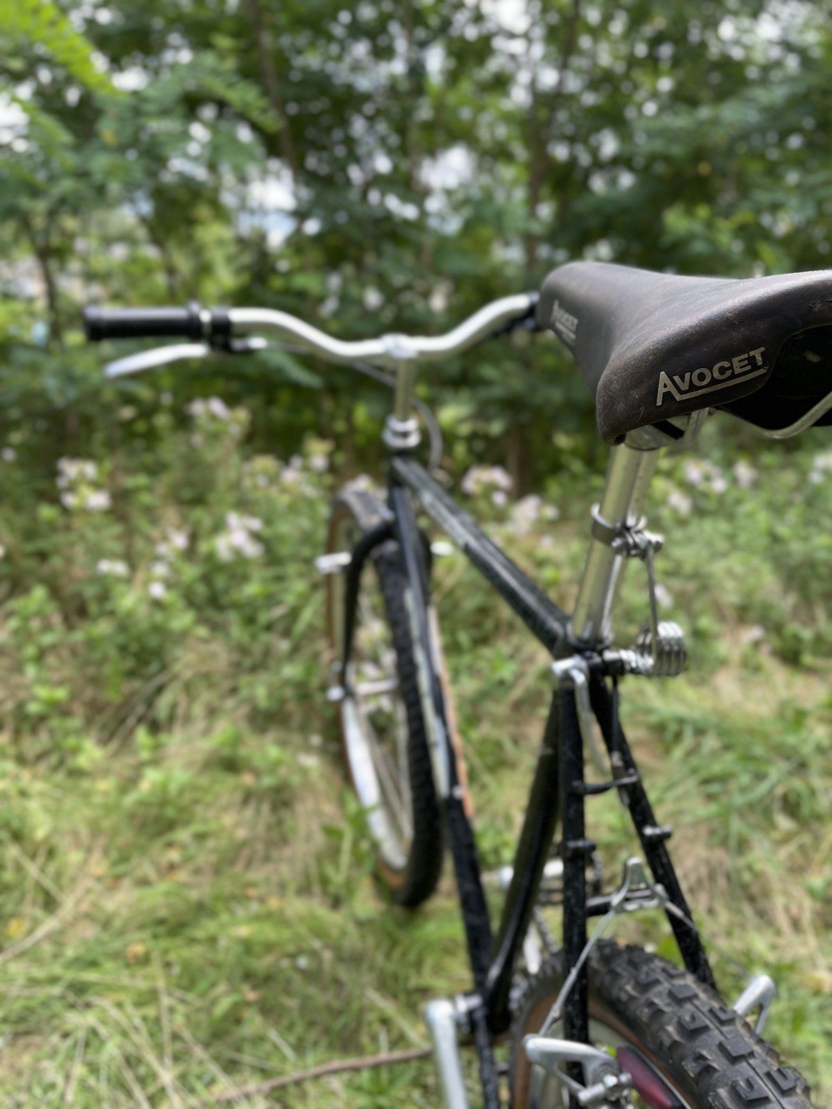

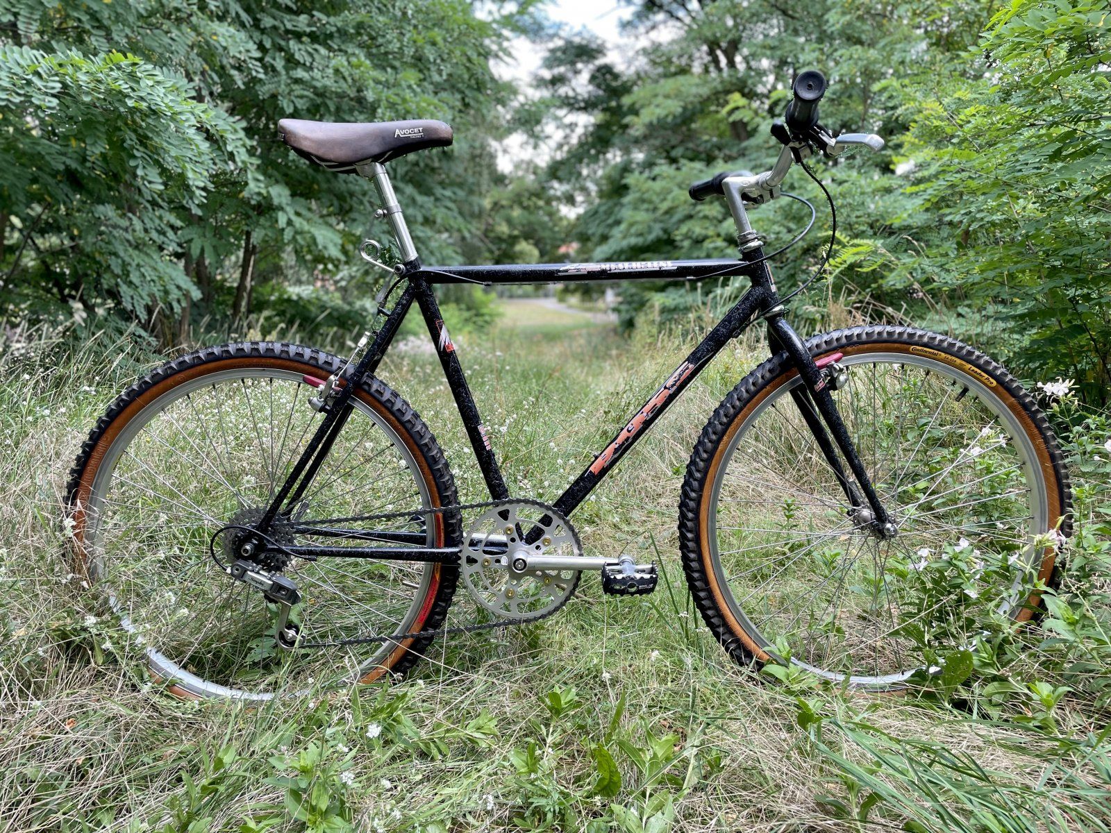

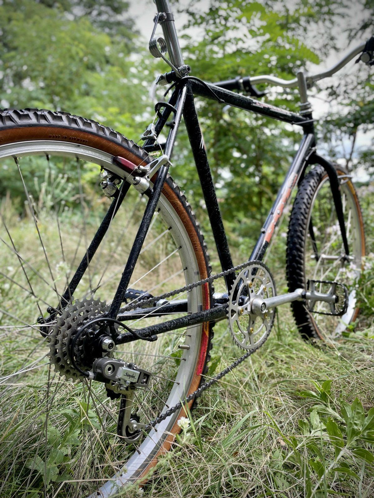

An einem vergangenen Sonntag als die Fingern kribbelten und mein ROSS schon monatelang halb zerlegt in der Ecke frustete wollte ich dem ein Ende setzen.
Bedingung war, es an diesem Tag fertig zu stellen und zwar mit Teilen die vorhanden waren.
Jetzt liebäugel ich seit langem mit den alten Trailmaster und werde wahrscheinlich auch nie einen besitzen - man weiß nie - dennoch inspiriert von der prägenden Vorbau-Lenker-Kombi (road stem + riser) bastelte ich ein paar Stunden an dem ROSS und schickte es mit dem Aufbau ca 10 Jahre zurück in der Zeit.
Es ist mein erstes MTB welches ich 1990 kaufte und mit dem Umbau 2009 mit dem Classic-Virus infiziert wurde, wie man so schön sagt :)
Leider war der Vorbau etwas zu kurz, aber er war eben vorhanden. Dennoch ist es eine simple alte Maschine geworden die echt Spass macht! Vorderradbremse ist ebenfalls verkabelt - natürlich wie die Motorradzugverlegung.
The ROSS-Master
Grüße
Norman

Auf jeden Fall ein geiles Teil. Falls Du magst, ich hab hier noch nen etwas längeren Nitto Road Vorbau, vielleicht passt Dir der besser?!
Danke :bier:
Das Simplex schaltet sich besser als gedacht. war ja in den 80ern Marktführer, was Bernard H. auch zu seinem Ruhm verhalf!
Das hier war passenderweise ein Geschenk von unserem Franzosen, superb Phil !
Schick-O-Matik! Aber ist der hintere Triangel nicht ein bisschen zu neu für die Kiste?
gutes Auge ;) die Bremsen und Steuersatz waren als einzigstes noch montiert. da ich es unbedingt schnell fahren wollte blieb keine Zeit mehr für neue Hanger und neue Züge. Sind hier eh immer Mangelware gefühlt :D

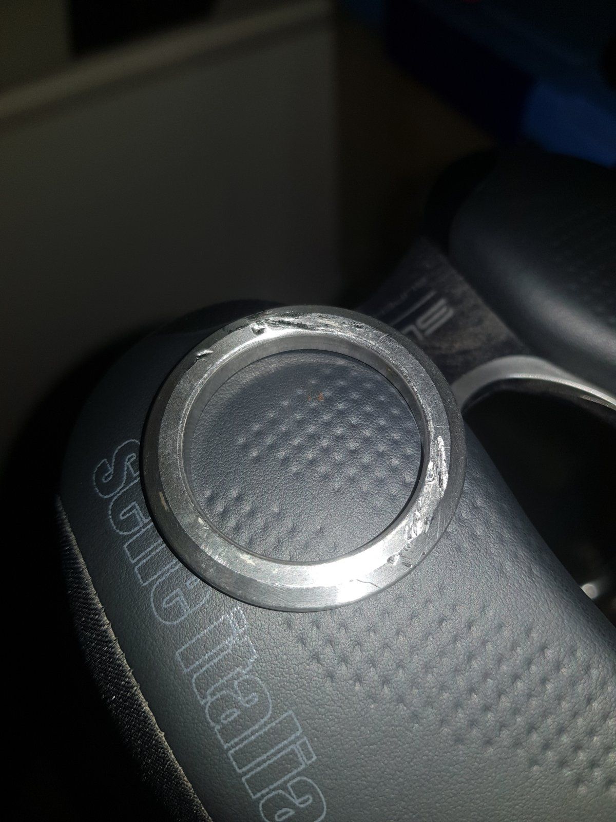

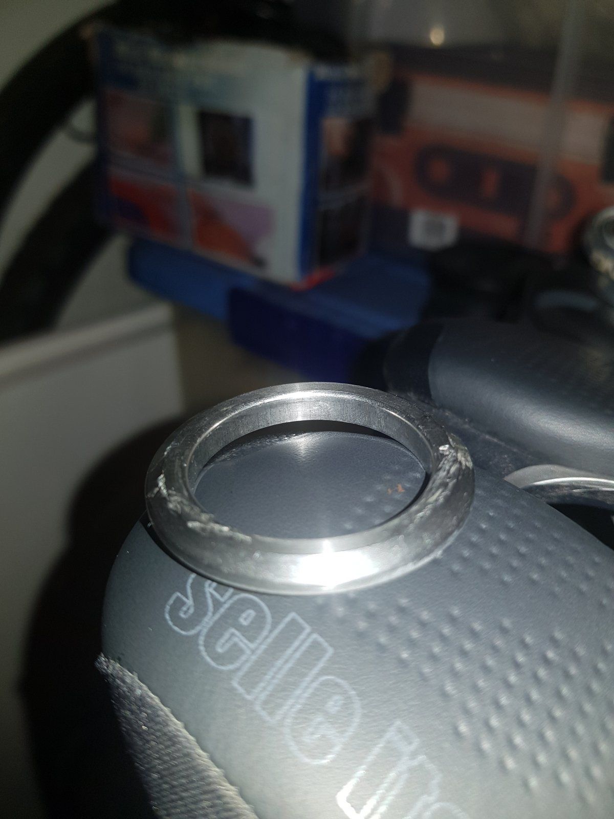

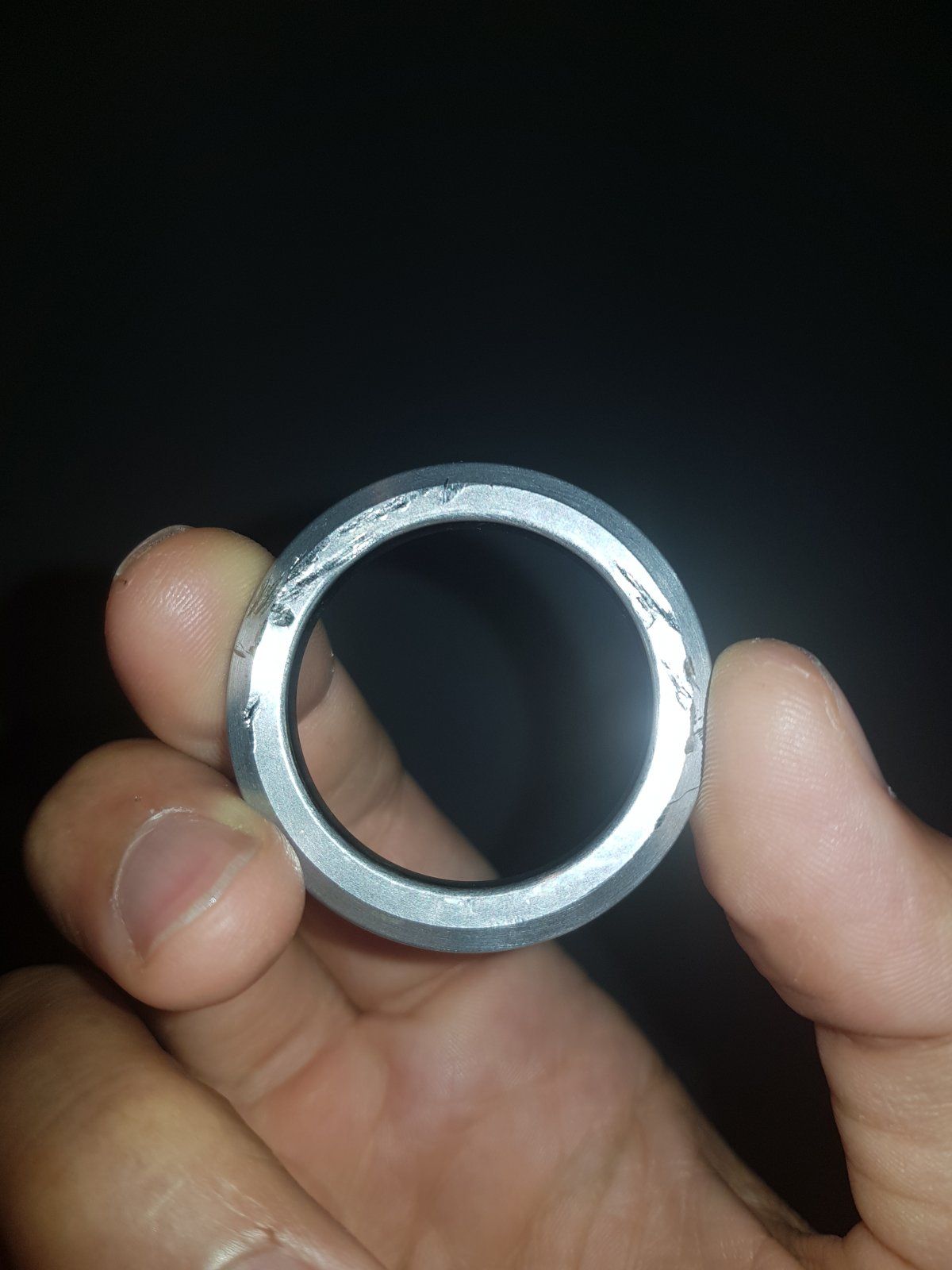

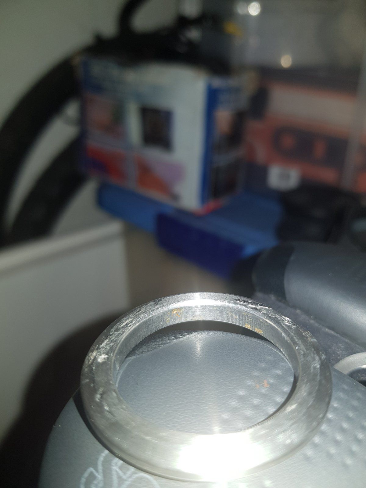

Hi Leute,
fürs M900 habe ich einen CK Steuersatz wieder flott gemacht. Hat auch gut funktioniert, einzig die Baseplate sieht aus als wäre sie schon zig mal mit dem Schraubenzieher runtergeprügelt worden. Was meint ihr, noch problemlos fahrbar oder lieber ersetzen?
Lauffläche ist in Ordnung, die Plate ist eben.

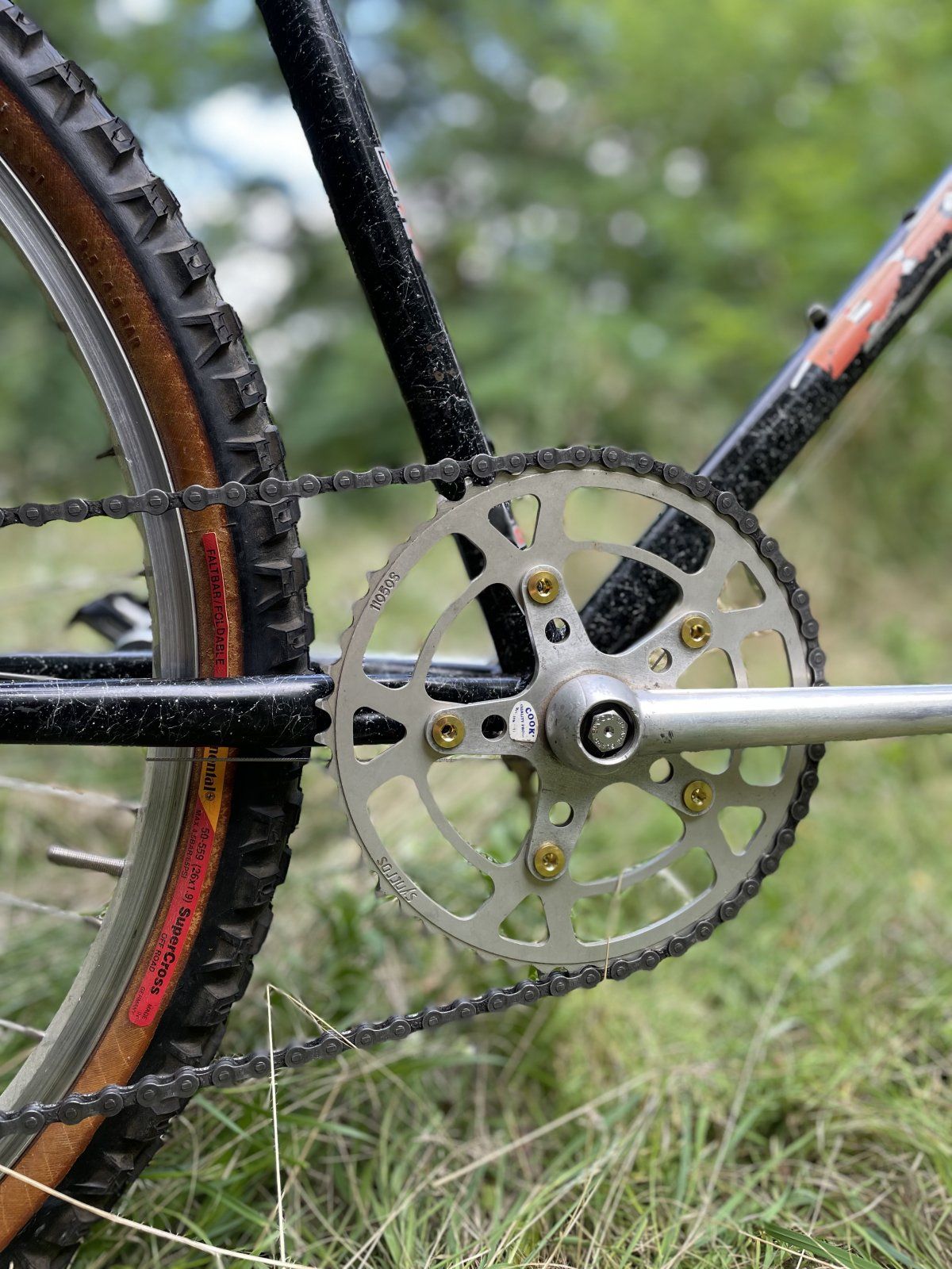

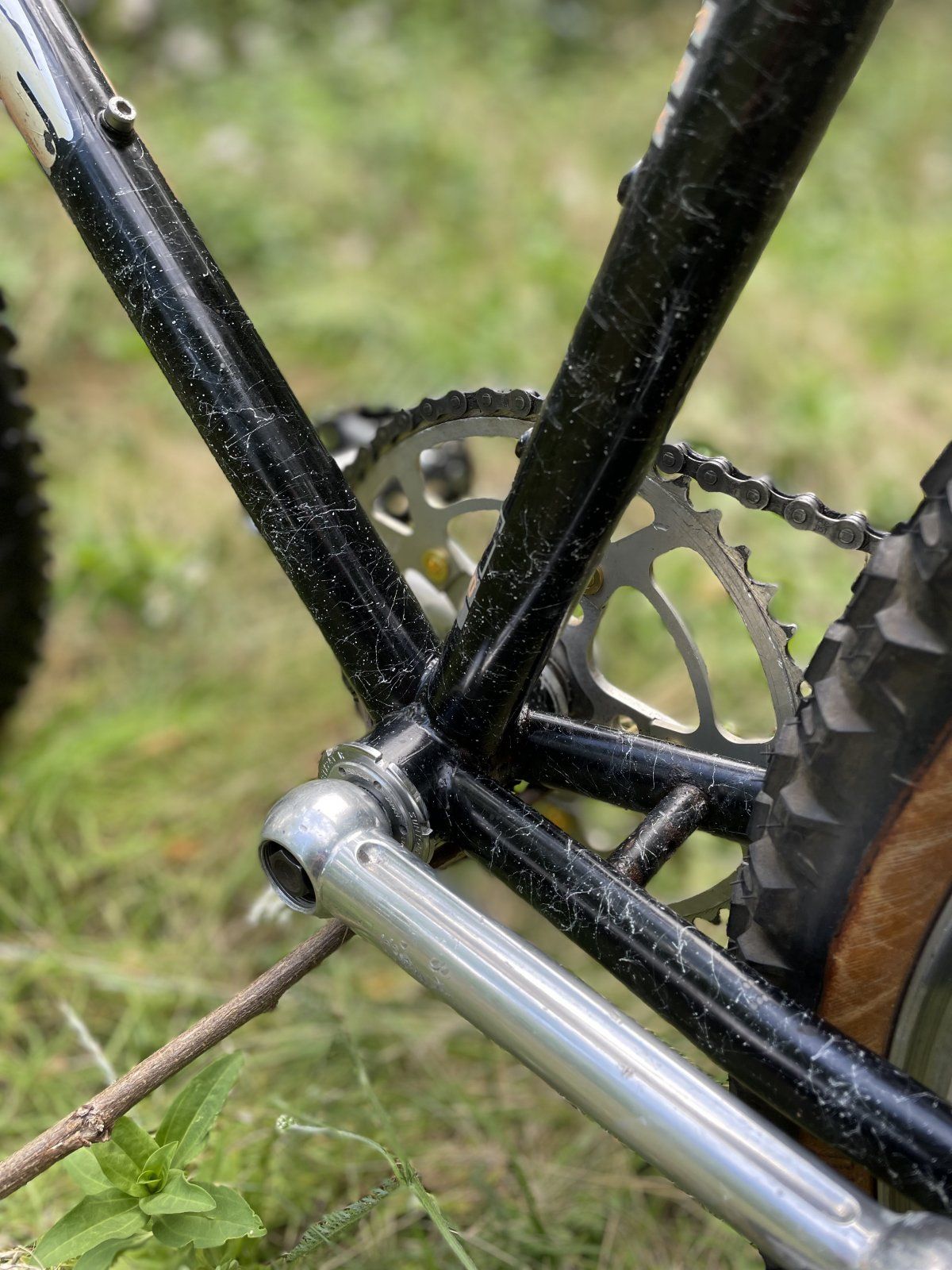

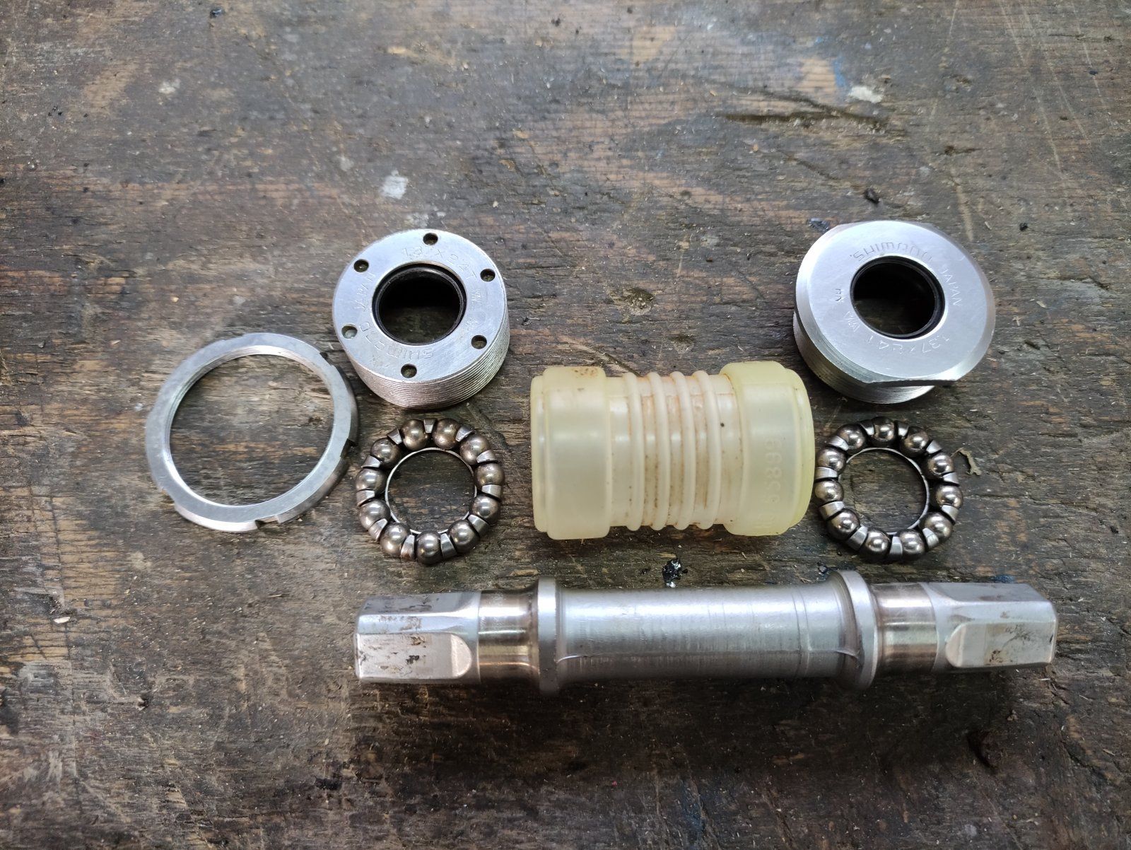

Beim wühlen im Fundus das originale Innenlager meines 90er Stumpjumper gefunden. Ein Specialized 7NL.
Beim Aufbau damals hatte ich ein passendes Patronenlager verbaut, warum eigentlich dachte ich mir, dem fehlt doch nix...
Also schnell mal gesäubert und das originale montiert
Vorher
Da sah das letzte bedeutend schlimmer aus, das ich gemacht habe.
Nachher
Noch ein wenig später... Die Kugellager in Fett ersäuft. Das läuft nochmal 30 Jahre..
Russische Montagepraktiken :lol:
Hey - aber es funzt. Mit der Spitzzange kann man das Lagerspiel passend hindrehen/einstellen und mit nem passenden Durchschlag dann die Kontermutter "anziehen".

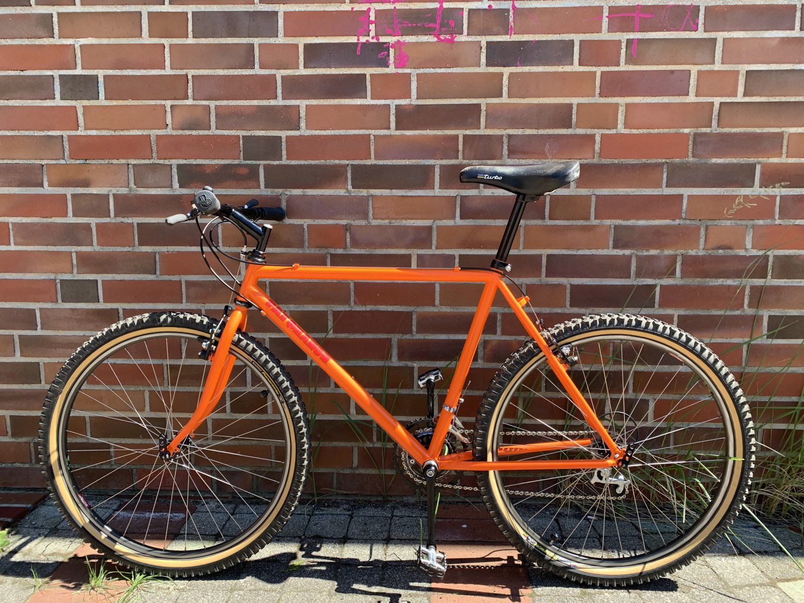

Endlich die-/-eine passende Tuning-Gabel gefunden,
#KoskiBros
#filletbrazed
#unicrown
#ReverseTeam-StorckPainjob
die alte OG-Forke .. gut verstaut ;)

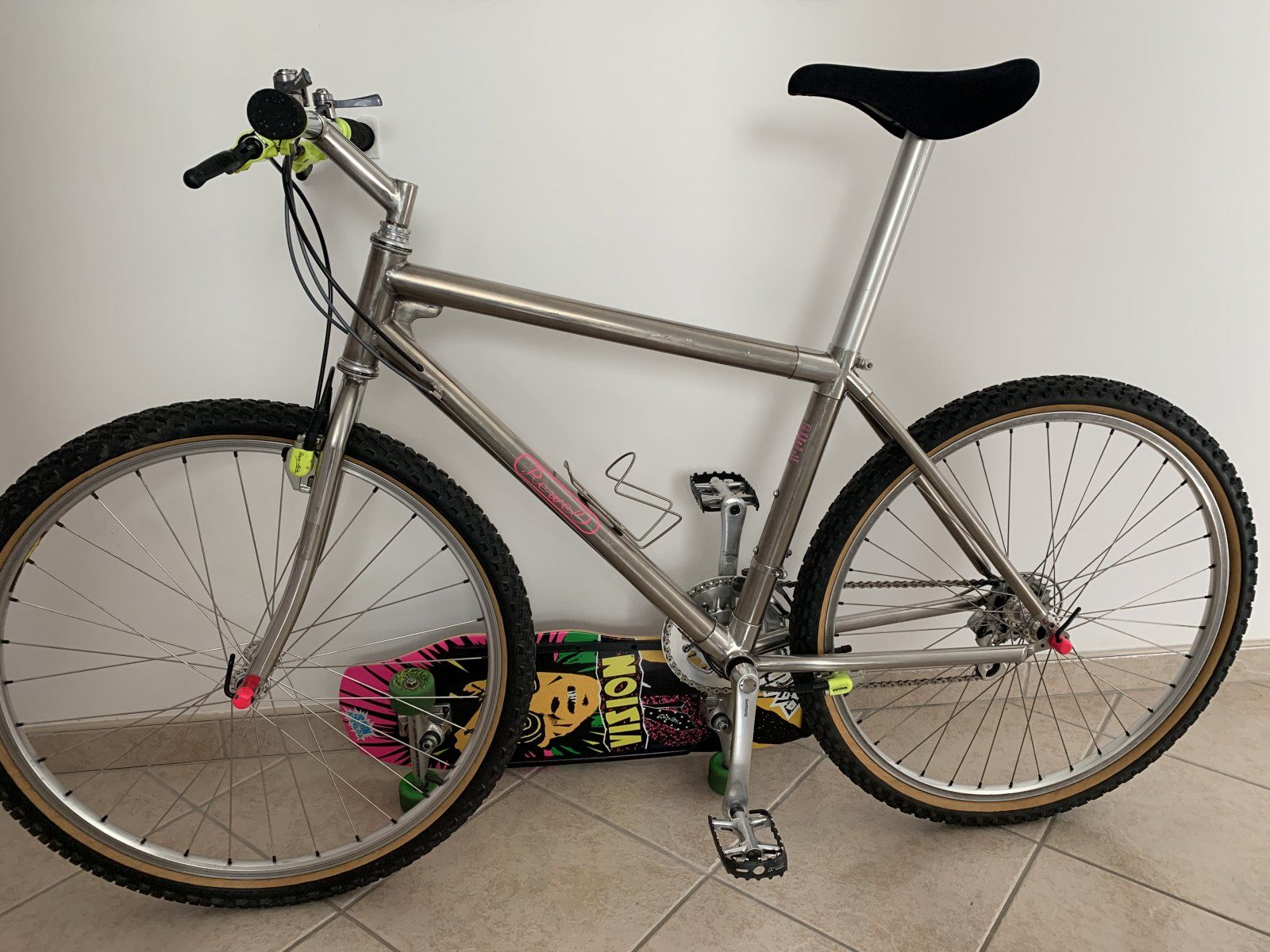

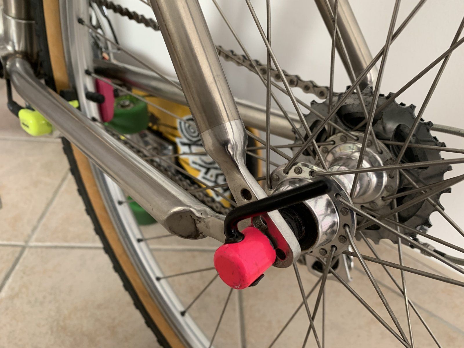

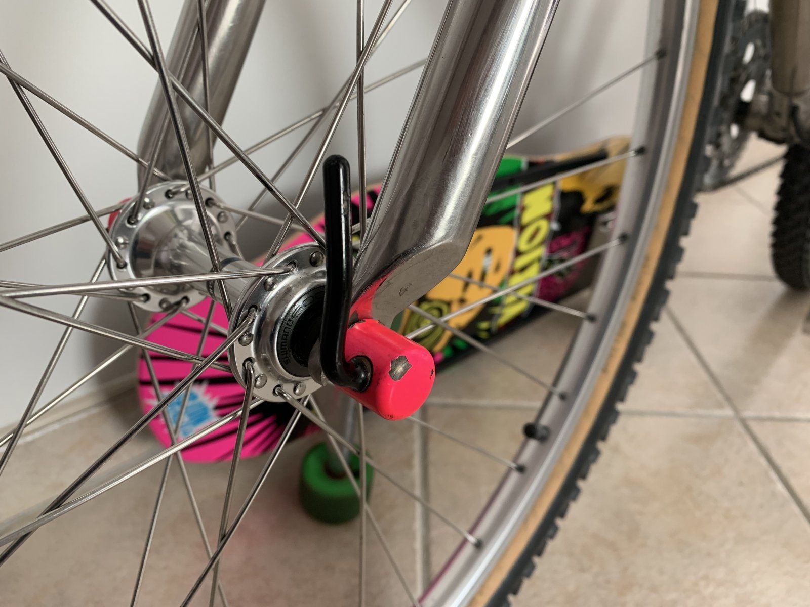

Da habe ich also auf dem Berliner Classic Basar unter anderem (Tioga Titan Kassette) noch einen Satz American Classic Schnellspanner in Pink erworben.😍
Nachdem sie dort schon ein Weilchen auf dem Tisch lagen musste ich dann einfach mal nach dem Preis fragen. Das Ergebnis seht ihr ja.😅
Dann habe ich natürlich überlegt, wo ich die verbauen könnte.🤔
Zum „Rumliegen“ kaufe ich mir eigentlich ungern etwas🥴
Nachdem ich mir also vorhin meinen Bestand an Rädern angesehen habe, kam ich zu dem Entschluss, dass sie eigentlich nur an einem Rad richtig gut passen. Und zwar am…
…ReWeL
So wird das doch mit dem Verkauf nüscht wenn ich wieder anfange es aufzuhübschen🤣
Aber es gefällt mir einfach zu gut!🤔
Ich kann nicht anders😵‍💫
Lieben Gruss
André

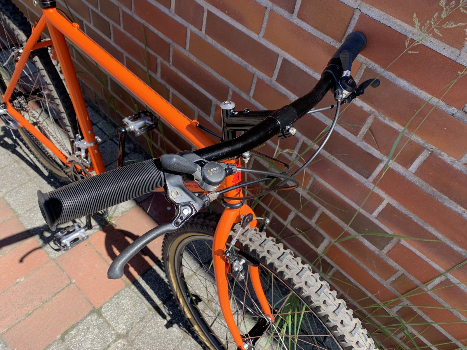

Gestern Abend schnell noch am 90er Stumpjumper die Daumis und Bremshebel getauscht.
Alt: lange Bremshebel und 6x Daumis.
Neu: 2-Finger Bremshebel und 7x Daumis
Die 6x Daumis funzten einfach nicht so richtig mit 7x Kassette und nur stufenlos wollte ich nicht die ganze Zeit fahren.
Heute gleich auf knapp 40km intensiv getestet

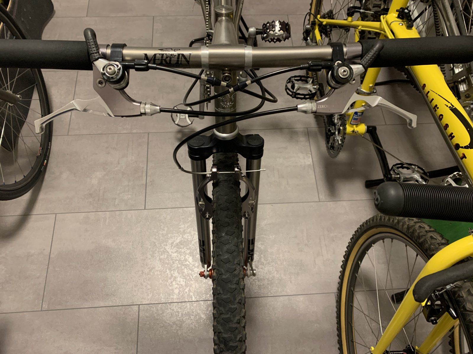

Da ich leider feststellen musste, dass ich beim FAT immer Nackenschmerzen bekomme😢, habe ich mal was ausprobiert😵‍💫
Der Vorbau stammt noch vom Cannondale damals😅
Lenker ist vom Slingshot übrig geblieben😌
Ich habe gemerkt, dass es besser ist, wenn ich flacher fahre als gestreckt.🤔
Evtl. baue ich dann auch wieder den Lenker mit mehr Backsweep dran🤔
Schwierig!🤔
LG
André

Hallo Andre
Man wird Älter,kann ich verstehen!
Sieht Top aus!
MFG Kalle

Das alters gerechte tut dem Bike nicht Schaden.
Sieht immer noch sehr gut aus 👍🏻 Gesundheit/Alter geht vor 😉

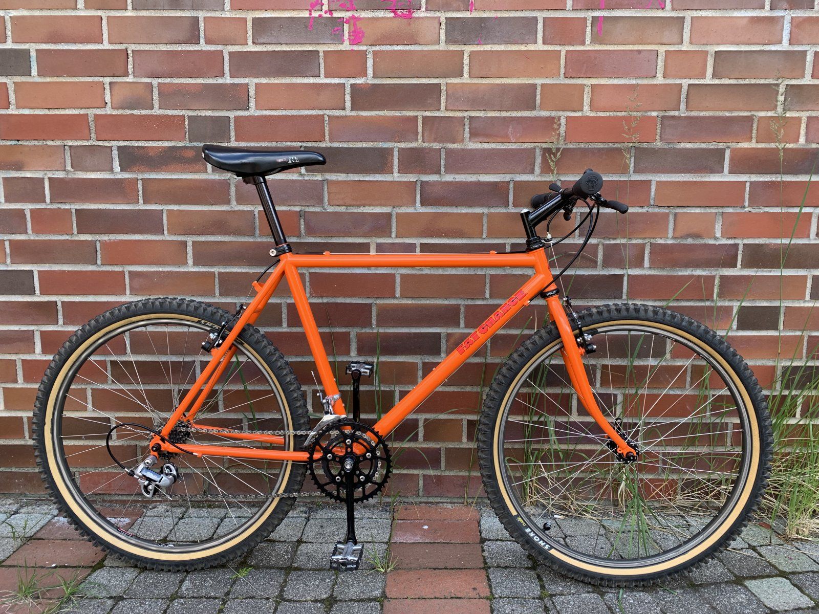

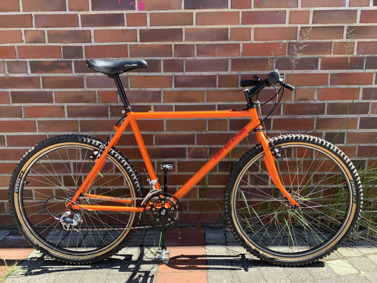

Und wieder einmal war das FAT CHANCE dran:lol:
Da die vordere Bullseye Nabe leider auch ziemlich klappert, wollte ich eh schon mal die Laufräder umbauen🤔
Also habe ich heute mal die
Edco Laufräder verbaut.
Da ich aber die Bullseye Laufräder komplett lassen wollte, habe ich mal was anderes probiert.
Fährt sich TOP:daumen:
Also 2.25er Table Top:awesome:
Lieben Gruss
(Umbau)André
Ich würde noch empfehlen die Logos zu schwärzen. Sieht dann gleich so viel ruhiger aus und dann geht das auch am Klassiker gut durch. Das Profil selber ist ja schön klassisch.
Das geht am Besten mit schwarzen Reifenmarker oder Gummifarbe, bei mir hats eben bei schwarzen Table Tops der "Edding" von One4All auch gut überdeckt. Nach ein paar Wochen oder der ersten Regenfahrt nochmals nachmalen und dann bleibt das dauerhaft schwarz außer man rückt mit Dampfreiniger oder Chemikalien ran.
