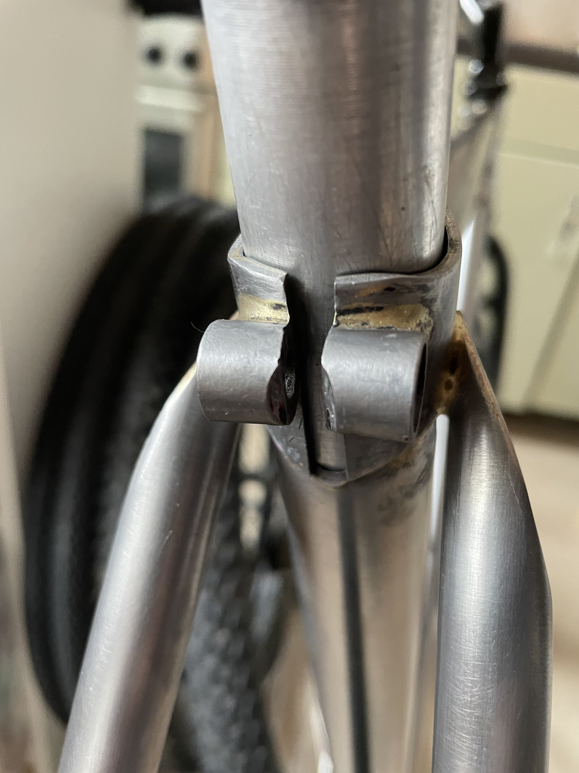

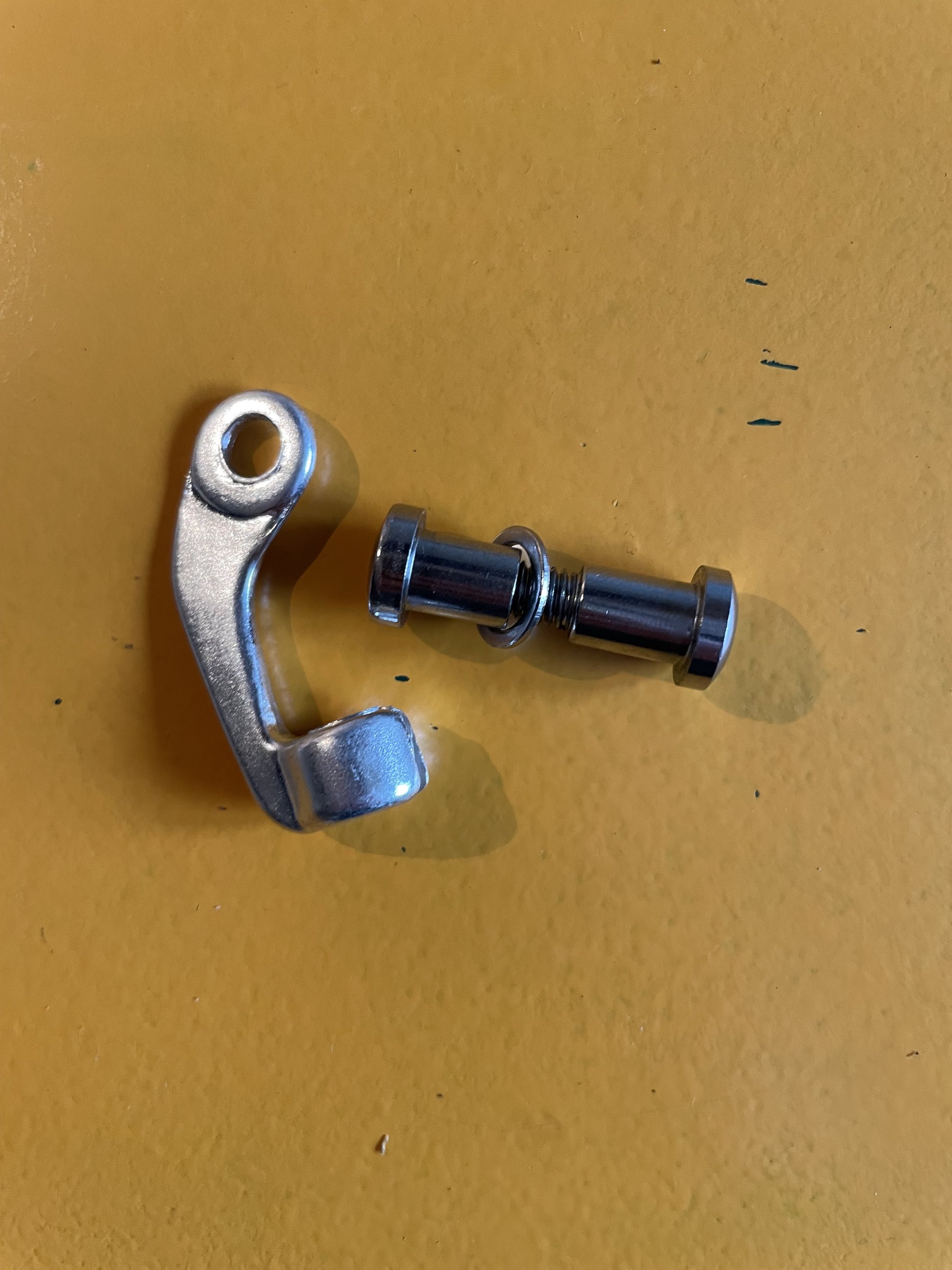

Darf ich hier die Sattelklemmung aufbohren, um den Sattelklemmbolzen da rein zu bekommen (Anstelle des Schnellspanners)?
Edit: Ja, die Sattelstütze ist zu klein. Da kommt eine passende rein 😇
Hello.
Anhang anzeigen 2040426Anhang anzeigen 2040427

Man kann auch den Rahmen ganz lassen und einen M6-Bolzen nehmen. :ka:
Ja, darfst Du. Halten wird es wahrscheinlich. Und wenn es nicht halten sollte, rutscht die Stütze runter. Es ist keine Bremse oder Gabel, die versagt.
edit: Das Gegenhalterauge würde ich aber z.B. nicht aufbohren. Wenn das reißt, versagt die Cantileverbremse.
Der Gegenhalter sollte keine Probleme machen.
Ich kriege den Bolzen halt nicht rein, weil die Klemmung am Rahmen nach Innen verjüngt ist.
Der Kopf des Bolzen sollte aussen aufliegen und alles zusammen ziehen können. Sprich die Stütze sollte nicht rutschen. Strukturell schwächt das aufbohren nichts, oder?
Ich verstehe nicht so ganz, was hier problematisch oder speziell ist. 🤔
Das Ganze ist einfach nicht für einen RR-Klemmbolzen vorgesehen, sondern für M6(?) ?
Doch. Gedankenexperiment: Stell Dir Deine Bohrung noch größer vor. Irgendwann ist halt eine Grenze erreicht, wo es nicht mehr hält.
Ich überdenke das nochmal bevor ich den Bohrer ansetze!
Ganz grundsätzlich würde ich eher den Bolzen an den Rahmen anpassen – und nicht umgekehrt.
Vielleicht kannst Du Dir selber etwas zusammenstellen oder drehen lassen, das genau zu Deinem Rahmen und Deinen Gestaltungsvorstellungen passt?
Z.B. eine ausreichend feste M5-Passschraube/Bundschraube mit einer Dir optisch genehmen Mutter verkuppeln?
Hello.
Nimm doch einfach ne ganz normale M6 Schraube mit Inbus Kopf.
Falls die Mutter auf der anderen Seite nicht passt, Feilst du diese einfach etwas an den Kanten, bis sie passt👌
So hab ich das damals auch gelöst, ist denke ich ne normale Herangehensweise…

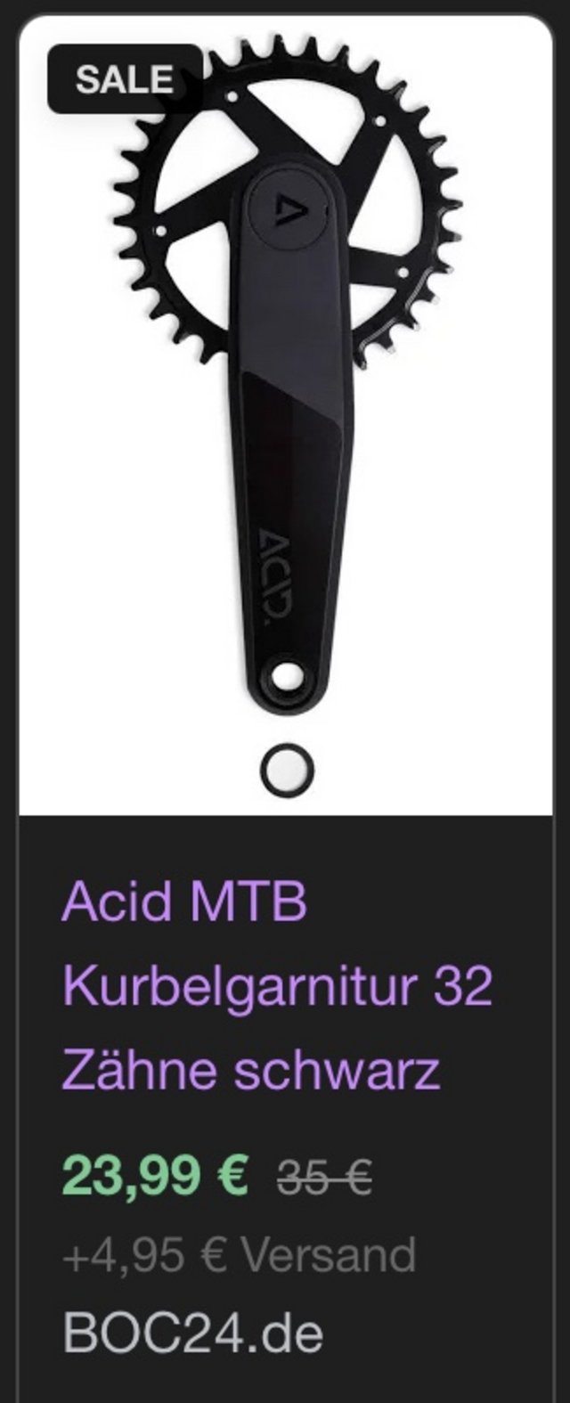

hi.
habe beim stöbern diese kurbel bei boc gefunden:
hat jis vierkant aufnahme, 32 zähne (narrow wide) und verkauft wird sie als mtb kurbel für bis zu 10-fach.
kettenlinie 50 mm.
hätte vor, einige der alten schätzchen mit passenden ausfallenden, als singlespeeder aufzubauen.
etwas moderner halt.
wenn ich die oben gezeigte kurbel nehme und hinten am laufrad mit spacern arbeite, welche wellenlänge benötige ich denn optimalerweise beim tretlager?
danke.
hi.
kettenlinie 50 mm.
danke.
obacht: 24€ nur bei 160mm.🤓
ja, ich weiss.
170 und 175 mm kosten €34,95.
immernoch günstiger als ein solo narrow wide kettenblatt für 5-arm kurbeln.
ich will die auch nur nehmen weil ich den mix aus alt und neu ausprobieren will.
Das ist eine Kurbel aus dem Programm von Cube:
https://www.cube.eu/de-de/acid-kurbelgarnitur-mtb-32t/93284
Die gibt es in dieser Form auch noch mit 24mm-Welle oder ISIS-Aufnahme für E-Bikes mit Bosch-Motor.
Wellenlänge wird nirgendwo angegeben, da steht man wohl locker drüber. :rolleyes:
Musst du halt einfach ausprobieren, so wie bei fast allen Kurbeln in der neuen Kurbelgalerie. :D
Kann man die Blätter tauschen?
Kann man: https://www.cube.eu/de-de/acid-kettenblatt-mtb-pro-hpa/93287
Hier ist das ganze Programm: https://www.cube.eu/de-de/equipment/komponenten/kurbeln-kettenblaetter
Für mich wäre dieses Kettenblatt auch zu klein.
Du wirst damit zwar den Berg gut hochkommen, aber auf der geraden kannst du damit nicht wirklich Geschwindigkeit aufbauen, und runter erst recht nicht😢
