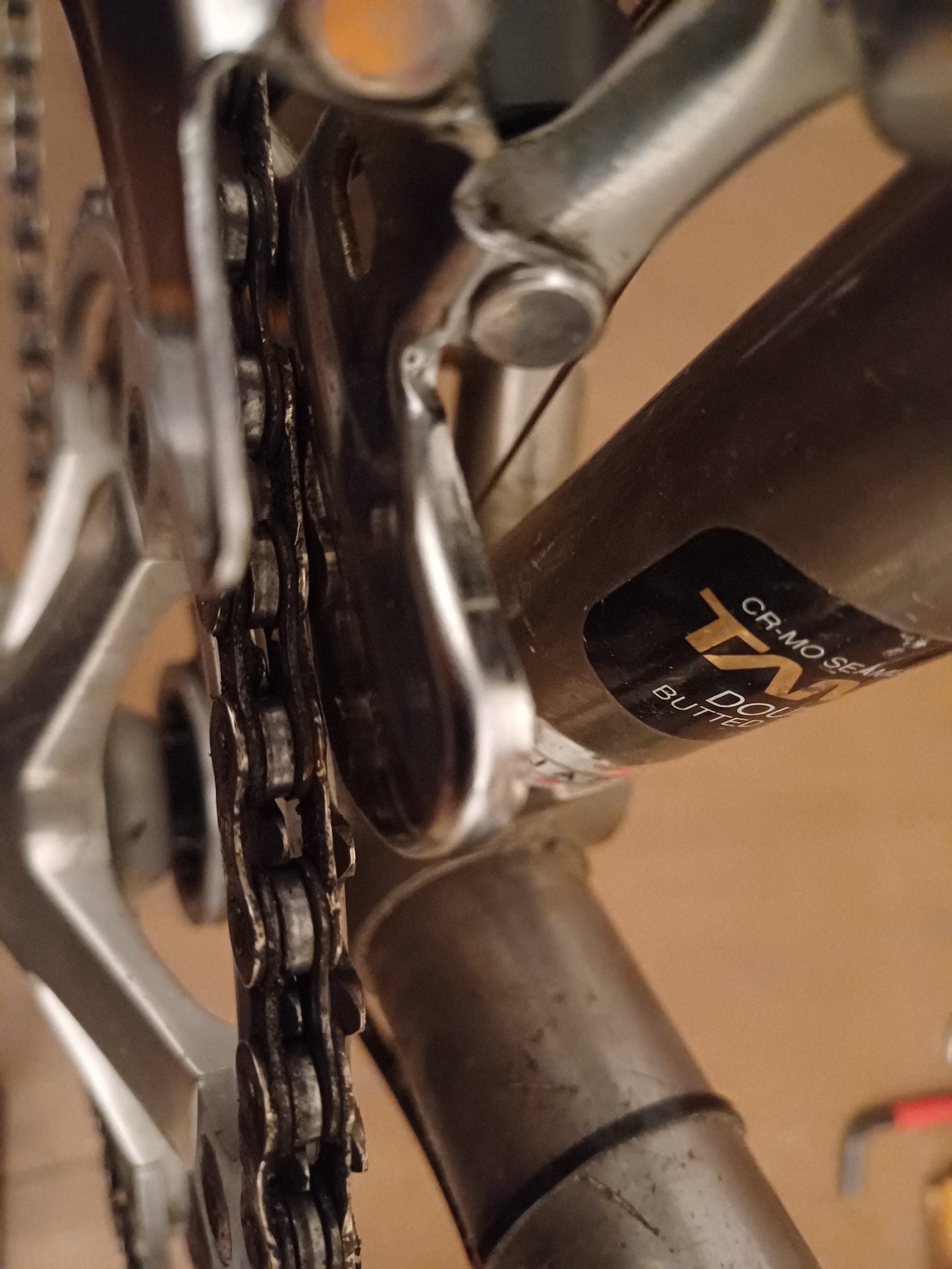

So, es ist - fürs erste - vollbracht.
Das "kleine" 39er Kettenblatt:
Das "große" 42er Kettenblatt:
Ist noch etwas Einstellungsarbeit mit den H und L Schrauben notwendig.
Am Sattelrohr ist L, der andere für H, habe ich mir das richtig gemerkt?
Anzeige
Re: Der "Kurze Frage - schnelle Antwort Thread"
Einfach so wie die Kettenblätter sind, die linke Schraube ist in Fahrtrichtung gesehen fürs linke Kettenblatt, die rechte fürs rechte. Bei normalen klassischen Umwerfern. So wie du einen hast. Bei Top Swing ist es genau andersrum.

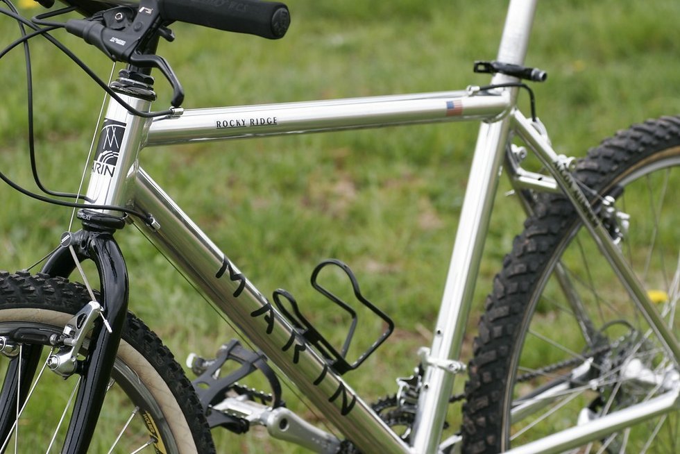

der peter @cbb hat sich netterweise bereit erklärt mir decals für einige rahmen anzufertigen.
bei zwei decals bräuchten wir allerdings eure hilfe.
wir bräuchten die maße des steuerkopfdecals der 92/93er marins.
dürften ja alle gleich groß sein.
und die maße des schriftzugs: rocky ridge.
wie hier zu sehen:
Anhang anzeigen 2094223bild hab ich hier aus dem forum kann es aber leider nicht mehr zuordnen.
danke im voraus für eure mühen.
@fekko pls help

hi.
wie hier zu sehen:
Messe ich am WE. Vorher wird leider nichts.

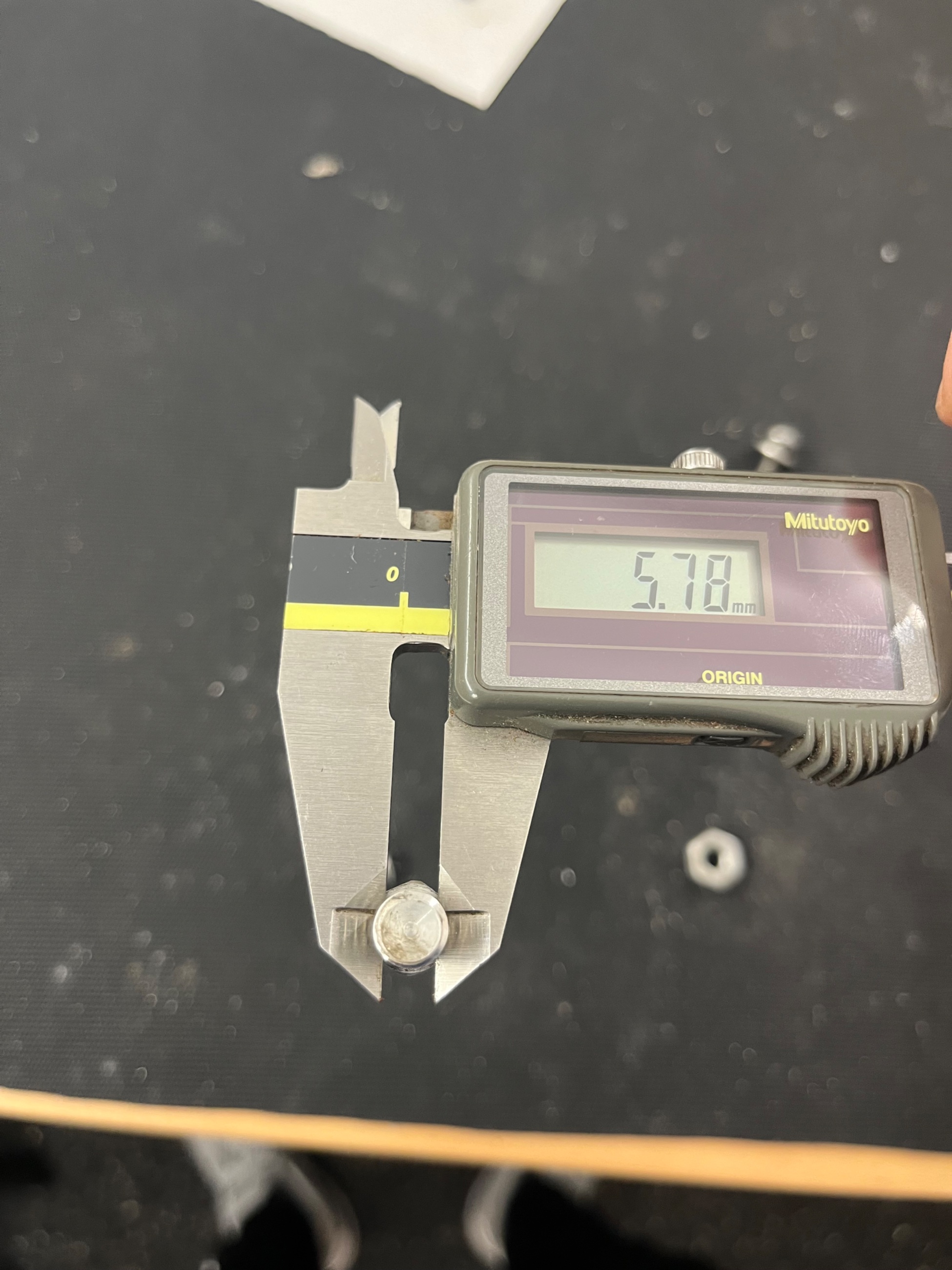

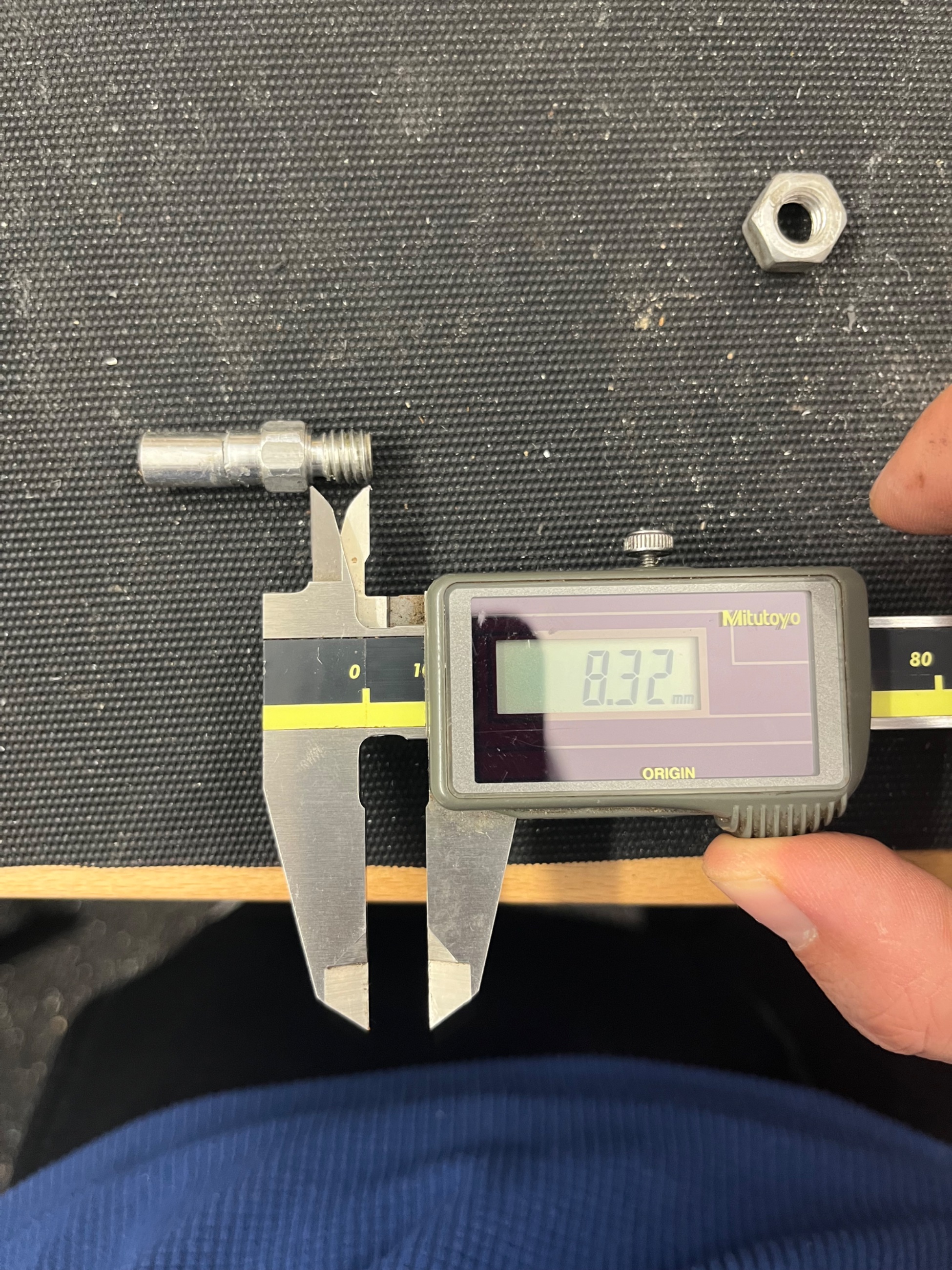

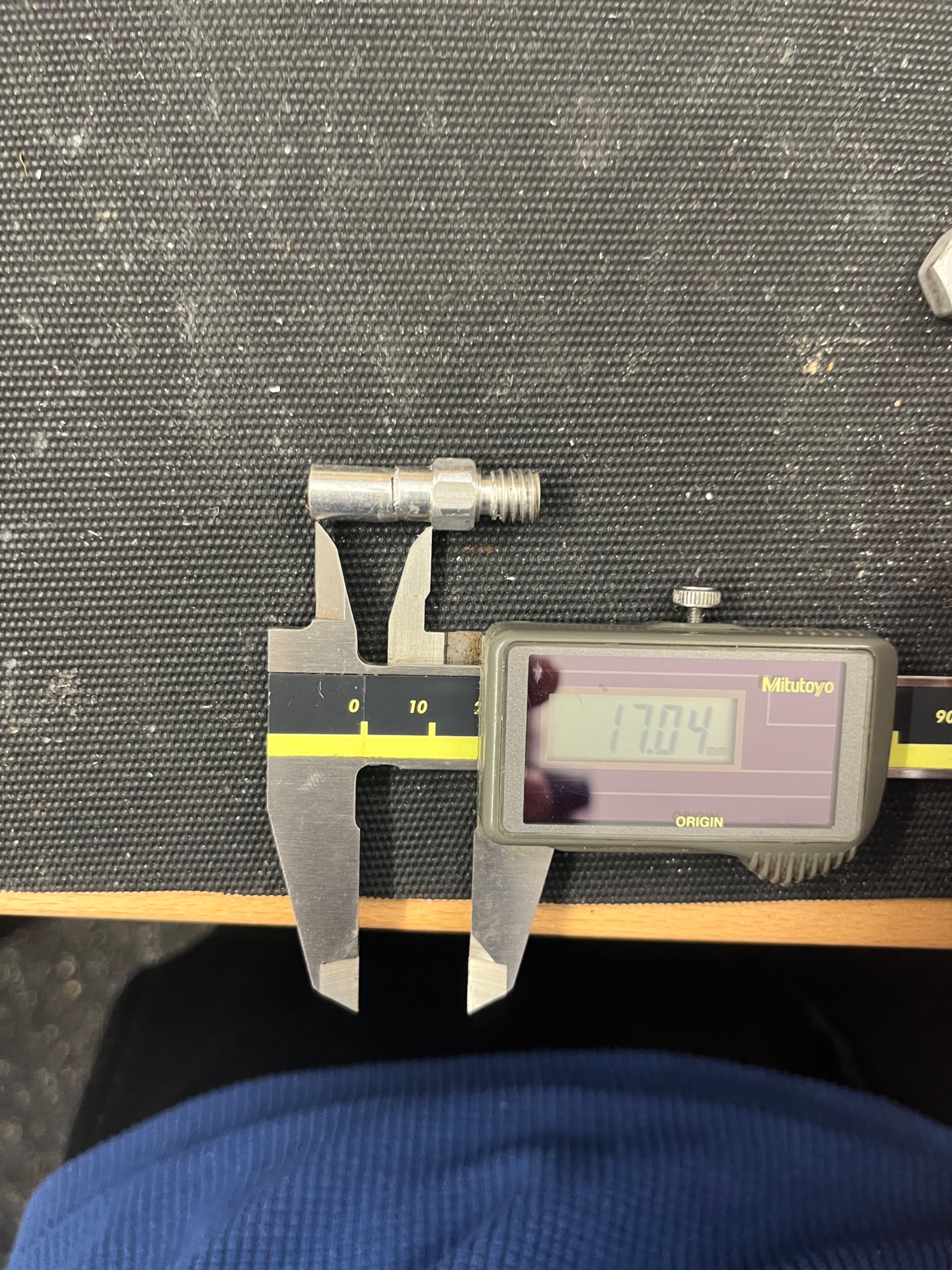

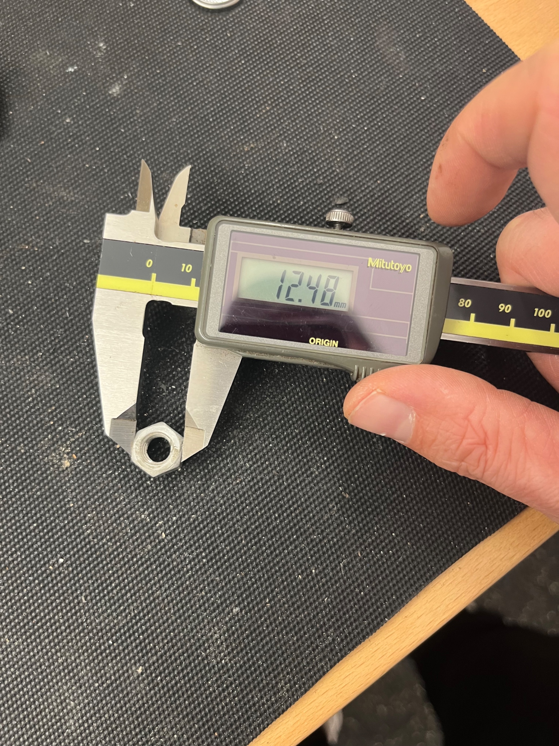

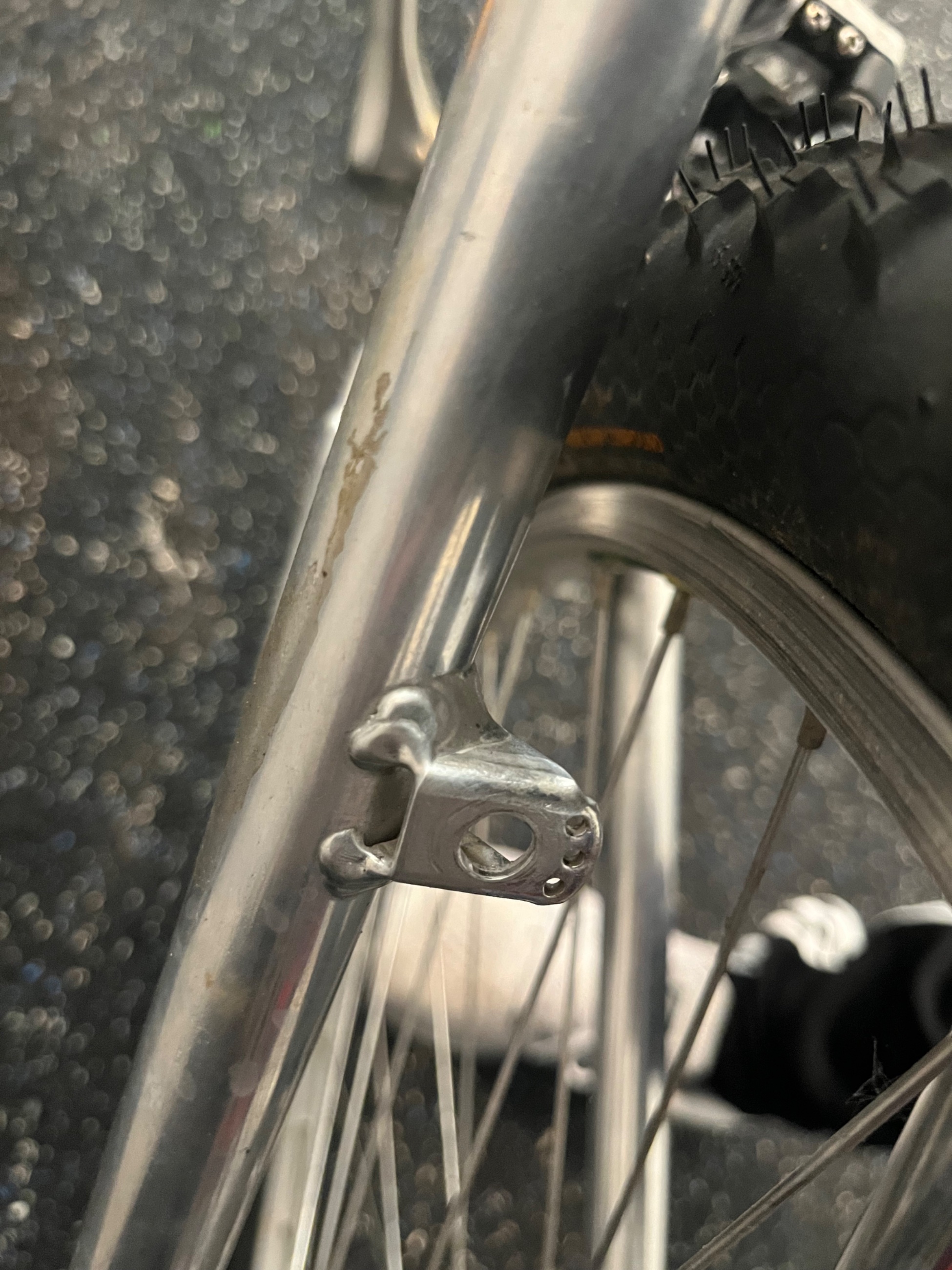

Hallöchen,
Ich bräuchte für mein KTM Race Line einen neuen Cantibolzen, da er mir bei der Demontage der Bremsen gerissen ist. Wo und was muss ich da bestellen? Ich finde im Internet zwar schon verschieden Bolzen, bin mir aber nicht sicher welcher passt.
Hoffe auf Tipps 😅
