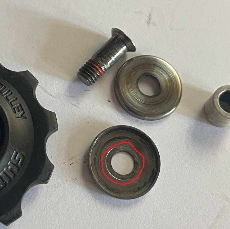

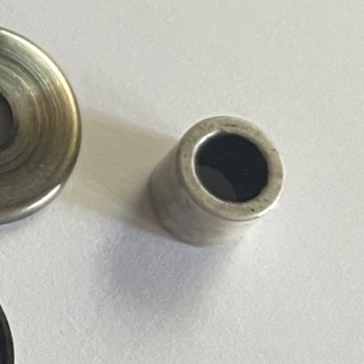

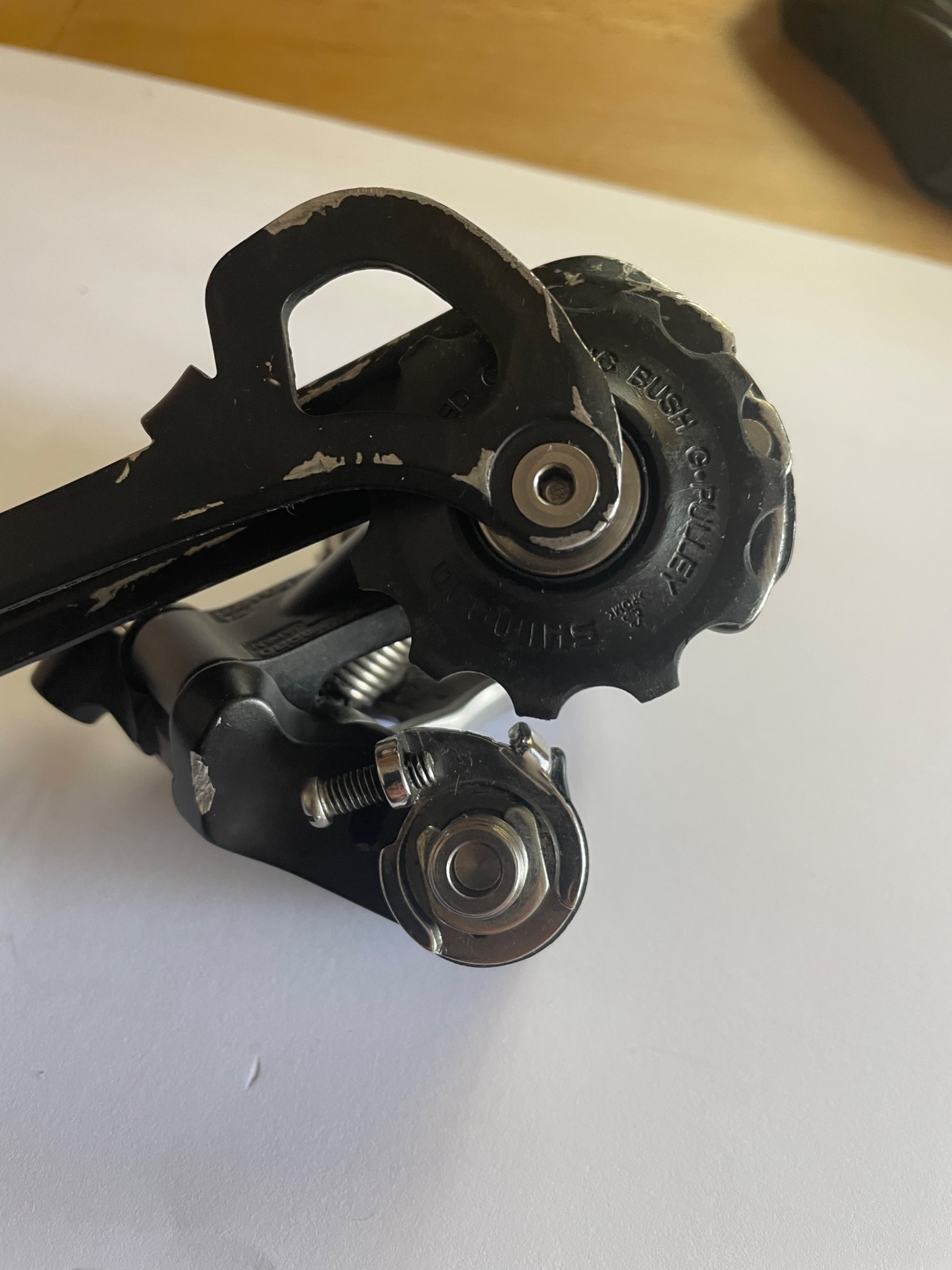

...und hier schon die nächste Farge: Ich habe ein Shimano RD M 771 Schaltwerk und habe sauber gemacht. beim einsetzen der Schaltröllchen habe ich nun folgendes Problem: Das obere Röllchen hat eine gedichtete Keramik Lagerung. Laut Explosionszeichung habe ich alle Teile an der richtigen Stelle. Wenn ich dennoch das Schaltwerk wieder zusammenbaue, dann ist das obere Röllchen so fest, dass es sich nicht mehr dreht. Auch nicht wenn ich es im Schaltwerk umgedreht einbaue. Das Untere dreht frei...
Was könnte da los sein?
Steck mal die Hülse rein, mach draußen beide Metallscheiben drauf und dann nimm das Röllchen mit den Metallscheiben zwischen Daumen und Zeigefinger und drückst so fest zusammen wie du kannst und dreh es.
Wenn es sich jetzt leicht dreht, blockiert irgendwas am Käfig, vielleicht der falsche montierte hintere Teil. Wenn es sich nicht dreht drücken die Metallscheiben aus irgendeinem Grund auf das Rädchen und die Hülse ist zu kurz oder die Scheiben sind eingedrückt oder verformt.
Habe ich gemacht und es verklemmt sich auch, wenn ich es nur zwischen den Händen drücke. Wenn das röllchen länger wäre, wäre wahrscheinlich mehr Platz...was aber irritierend ist, ist dass es vor dem Auseinanderbau alles gut lief...und jetzt halt nicht mehr. Ich baue mal ein anders/neues Röllchen ein und schaue was passiert. Den hinteren Käfig habe ich auch richtig rum eingebaut....

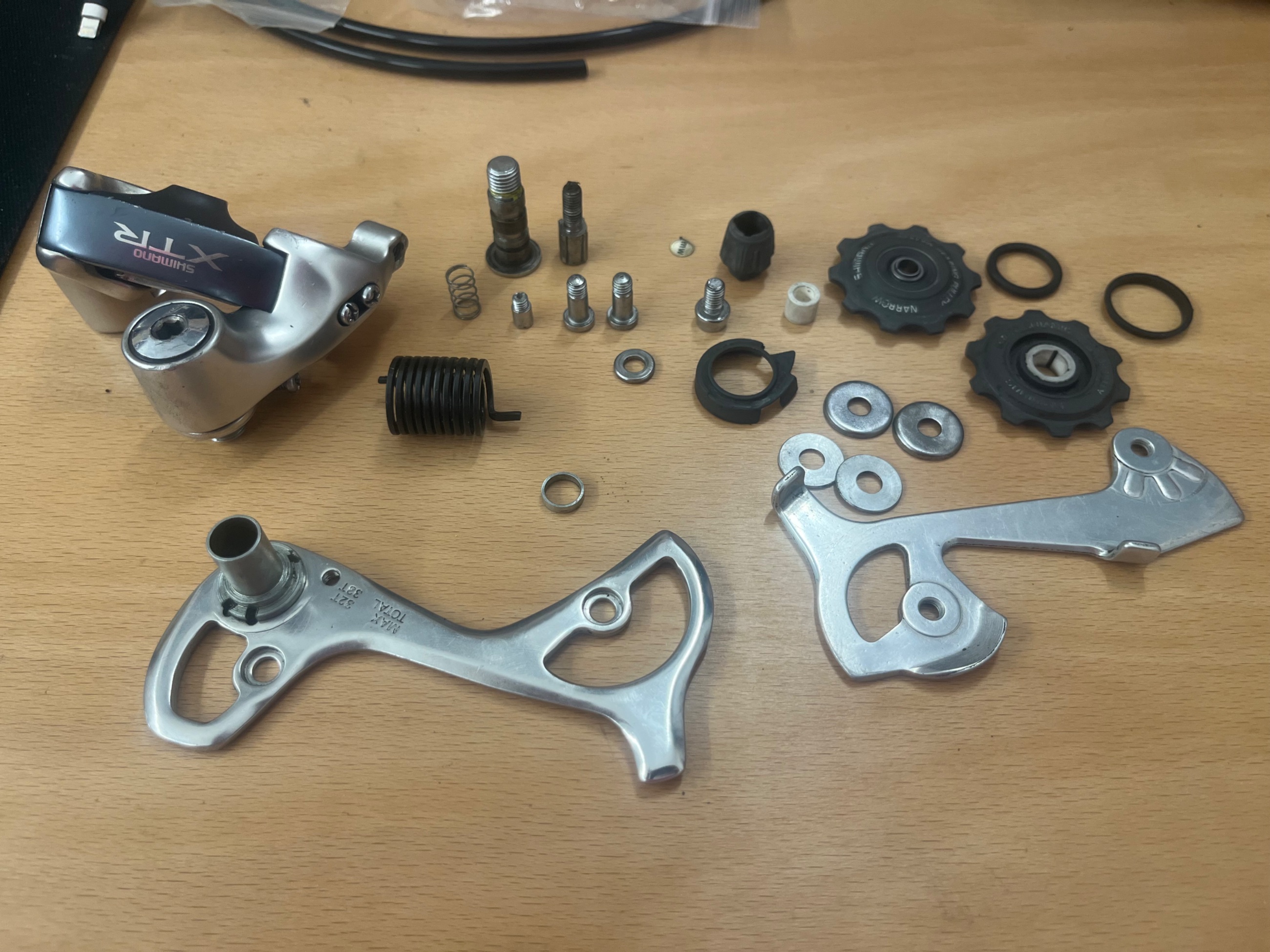

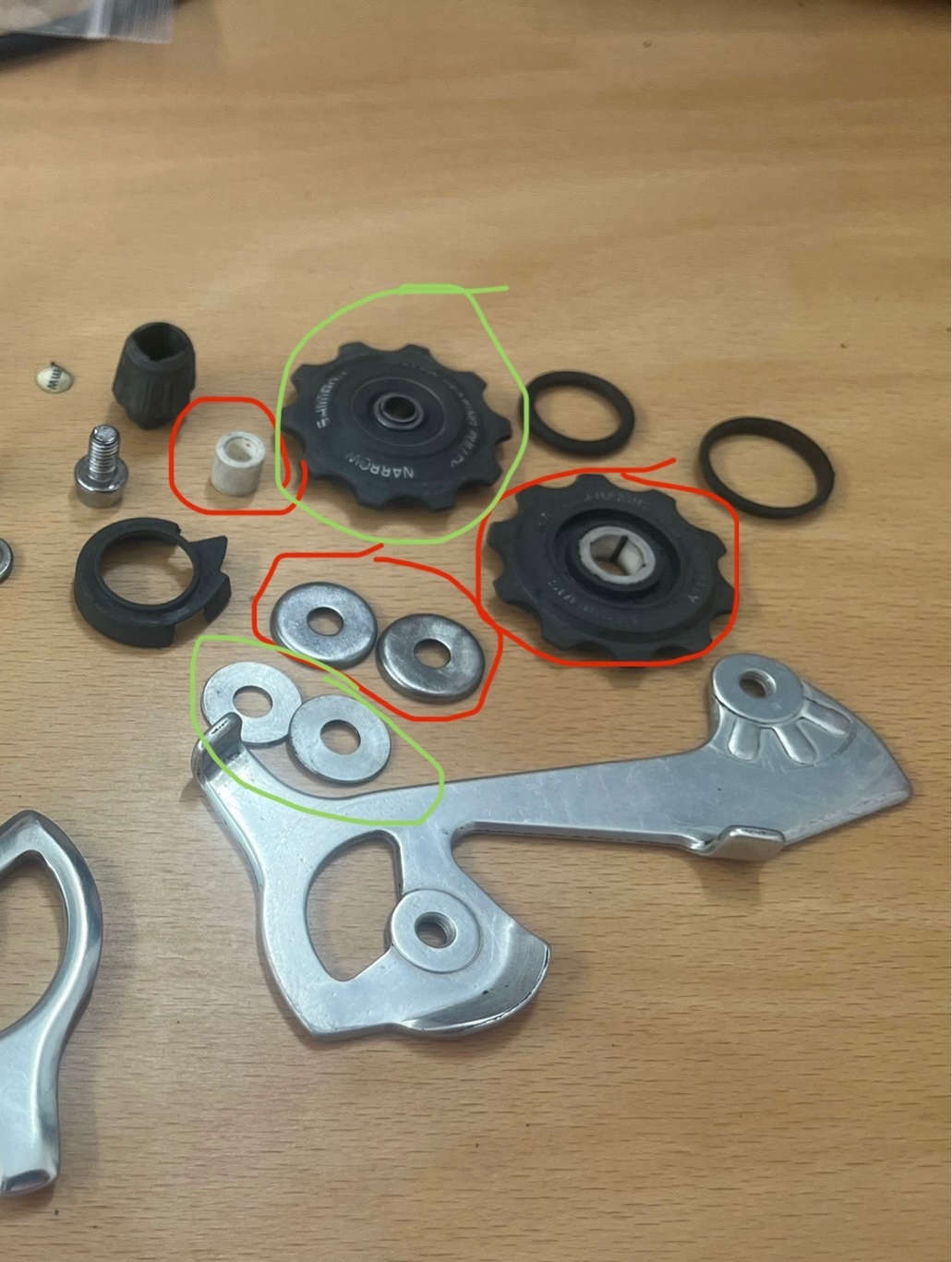

Bei meinem xtr Schaltwerk gibt es zwei flache Scheiben die auf das separate Röllchen gelegt werden und dann die zwei zwei anderen mit dem Versatz für das andere Röllchen. Vielleicht hast du die vertauscht?

Danke Leute für Euern Input! Soweit kann ich folgendes sagen:
Die beiden Röllchen sind wie die, die Stuessy gepostet hat: Eines aus Keramik mit Röllchen + zwei "wannenartigen" unterlegscheiben, die sich in die Lippen der Dichtung einschmiegen. Die untere Rolle mit einem gedichteten Industrielager hat zwei Unterlegscheiben, die zudem in der Mitte leicht erhöht sind.
Ich habe soweit alles richtig zusammengebaut, auch die hintere Platte...ein Fehler würde ich zwar nicht komplett ausschließen (schließlich ist man Mensch und fehlbar), aber -hey - sooo kompliziert ist es auch wieder nicht.
Ridgerunner hat ein gutes Auge: tatsächlich ist eines der Wannen leicht eingedrückt...das werde ich mal tauschen. Woher die Delle kommt weiß ich nicht und würde ausschließen, dass sie vom Putzen kommt. Und wie gesagt: Vor dem Ausbau lief alles gut...so dachte ich zumindest :)
