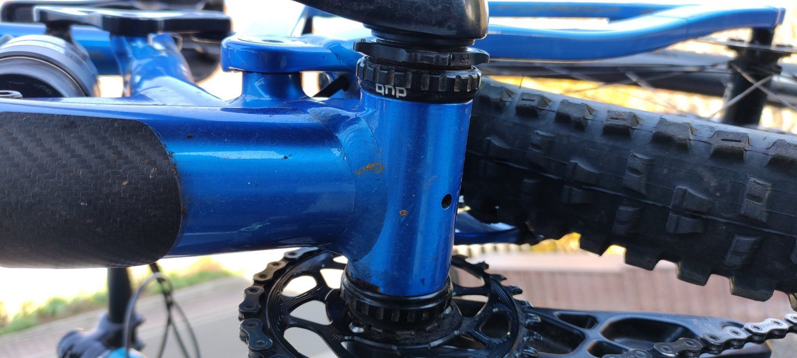

Guten Morgen zusammen,
ich habe mal eine Frage zum
Last Coal 2021. Könnte einer von euch mal nachschauen, ob am Unterrohr/Tretlager unten eine kleine Bohrung gesetzt ist, wo zum Beispiel Reinigungswasser austreten kann? Habe nämlich einen Unterrohrschutz angebracht und bin mir nicht sicher ob ich ein Loch überklebt habe..Bisher kommen immer nach einiger Zeit nach der Reinigung noch Tropfen aus den Löchern, wo der Brems und Schaltzug aus dem Rahmen kommt, wenn ich das Fahrrad auf den Sattel stelle.
Danke schonmal für eure Hilfe!
Danke dir! War mir fast sicher, dass ich nicht überklebt habe
Also bei meinem Glen 2021 ist keine Bohrung im Tretlagerbereich. Das hatte mich ehrlich gesagt auch schon gewundert ... Wie sieht das bei den anderen aus? Nicht das da was vergessen wurdeDanke dir! War mir fast sicher, dass ich nicht überklebt habe
Ich bin sehr sehr froh das ich diese Bohrung nicht mehr habe... da durch kommt mehr Wasser und Dreck rein, als raus.
OkIch bin sehr sehr froh das ich diese Bohrung nicht mehr habe... da durch kommt mehr Wasser und Dreck rein, als raus.
