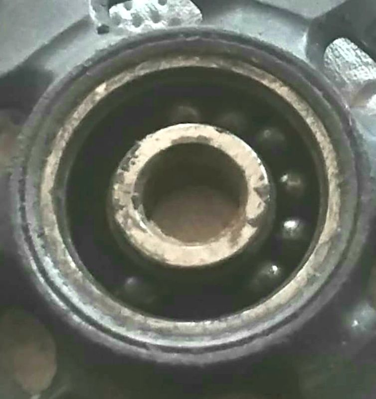

ja in einigen Punkten gebe ich dir Recht, :daumen:
aber viele reden von defekten Lagern, wenn nur das Fett/Dreck Gemisch in den Lagern fest geworden ist,
bei einer guten Reinigung (Ultraschall Bad) bekommt man die Lager schnell wieder hin. ;)
aber wenn die Kugeln schon zerbröselt sind, (siehe Bild) dann ist ehh vorbei !
^^ und genau sowas habe ich noch nie bei einem Last Rahmen gesehen.
* beim fett schwarz markierten wäre ich echt vorsichtig, jährliches Lagerwechseln beeinträchtigt auch die Lagersitze im Rahmen, ich glaube nicht das ein Hersteller dir das ok gibt dafür ? :eek:
