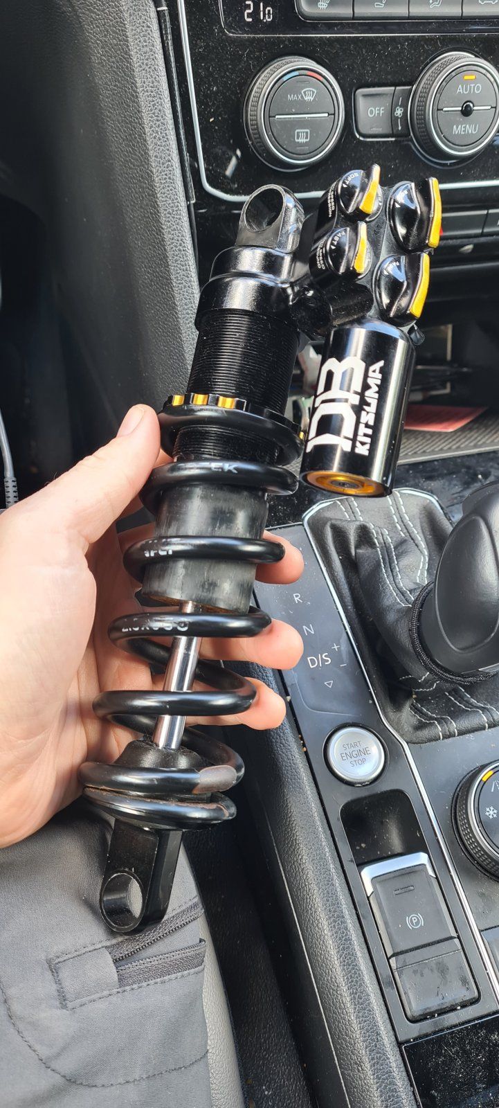

Die Fox Gabel ist super und bekommt demnächst die Amerikanische Version der AWK. (DSD Runt) Da es in Nordamerika unmöglich ist um die AWK zu bestellen...
War allerdings mit den Einstellmöglichkeiten des Fox Dämpfers nicht zufrieden. Bin wohl vom alten Strive (CCDB AIR) zu verwöhnt.
Ich habe mich deswegen dazu entschieden einen Cane Creek Kitsuma Coil zu verbauen den mein Freund rumliegen hatte.
Der von Werk verbaute Büchsensatz passte in den Cane Creek ohne Probleme.
400lbx65mm für meine 85kg mit voller Bekleidung... 2.5 Umdrehungen für ca. 30% sag.
Passt nur sehr knapp in den Rahmen. Wir haben dass im Click und Clack modus und vollem Federbereich getestet. Der Cane Creek Dämpfer passt nur mit den Einstellern unten, kollidiert aber nirgends mit dem Rahmen. Keine Überraschung da Canyon alle Dämpfer so im Strive verbaut... Die Einsteller sind allerdings nur mit kleinen Fingern erreichbar. Wir werden sehen wie sich dass beim Feldtest schlägt. Wird wahrscheinlich eine Woche dauern bevor ich mich mit meinen Einstellungen Zurückmelden kann...

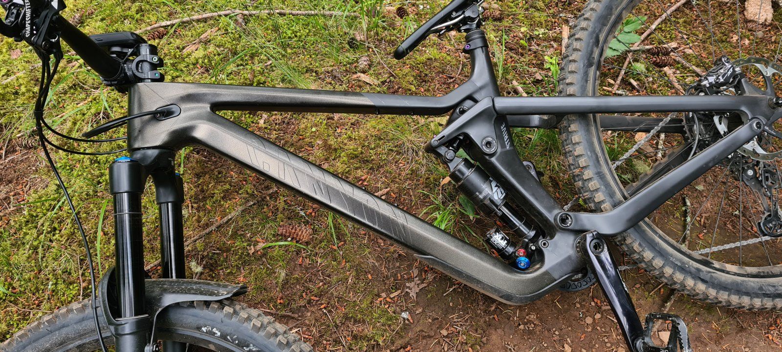

Da ich genetisch konträr veranlagt bin, un nichts was ich kaufe so lassen kann wie es ist, musste mehr passieren...
Kosmetische Chirurgie veranlasst und zuerst alle entfernbaren decals entfernt.
Da bei den CF Rahmen das Canyon Logo eingebaut ist habe ich mich dazu entschieden um den Rahmen in der gleichen Farbe wie mein Auto mit Vinyl abzukleben.
(3M 2080 Satin Black Gold Dust)
Habe mich dabei nach dem diagonalen Muster von Canyon gerichtet.
Den Schriftzug Mit dem Plotter geschnitten und unter dem Wrap verklebt.
Alle anderen Bereiche wurden im gleichen zug mit RideWrap abgeklebt.
Das Resultat kann sich mMn sehen lassen. sieht in Echt natürlich besser aus als in den Photos. Die Farbe ist je nach Wetter unterschiedlich. Bei Sonne schwarz mit goldenem glanz und bei Wolken matt Bronze.
Muss dazu sagen dass das wahrscheinlich das komplizierteste Wrap Projekt war was je gemacht habe. Selbst das Auto war einfacher.
Der Rahmen hat ca 10h gedauert. (Vinyl & RideWrap)
Heidenarbeit. Aber da ich sowas mag gibt es keine Reue... ich finde es hat sich gelohnt.
