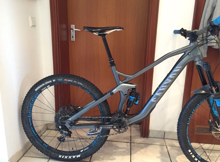

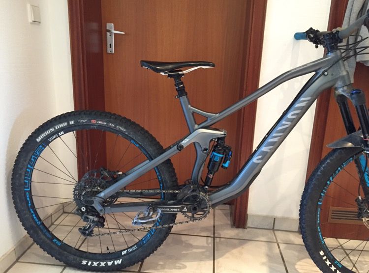

So mein "schätzchen" ist nun auch endlich fertig...
Änderungen:
- Gabel Lyrik 2016 170 mm (Fox 36 verkauft)
- Bremsen Magura MT7 (noch nie eine bessere gehabt :p)
- Dämpfer DB nur Huber Buchsen rein
- Kette KMC X10 SL DLC "blau" - passend zur Bikefarbe
- LRS Syntace W35 MX
- Bremsscheiben Hope (natürlich auch in blau)
- Kurbelgarnitur Sram X0 (hatte ich noch)
- Lenker crank brothers carbon mit passendem Vorbau
- Reverb auf 150 mm umgebaut
- Schwalbe procore mit Hans Dampf
Das wars jetzt erstmal.... Waren gestern im Bikepark Schulenberg und es macht mit dem Teil einfach richtig Laune......

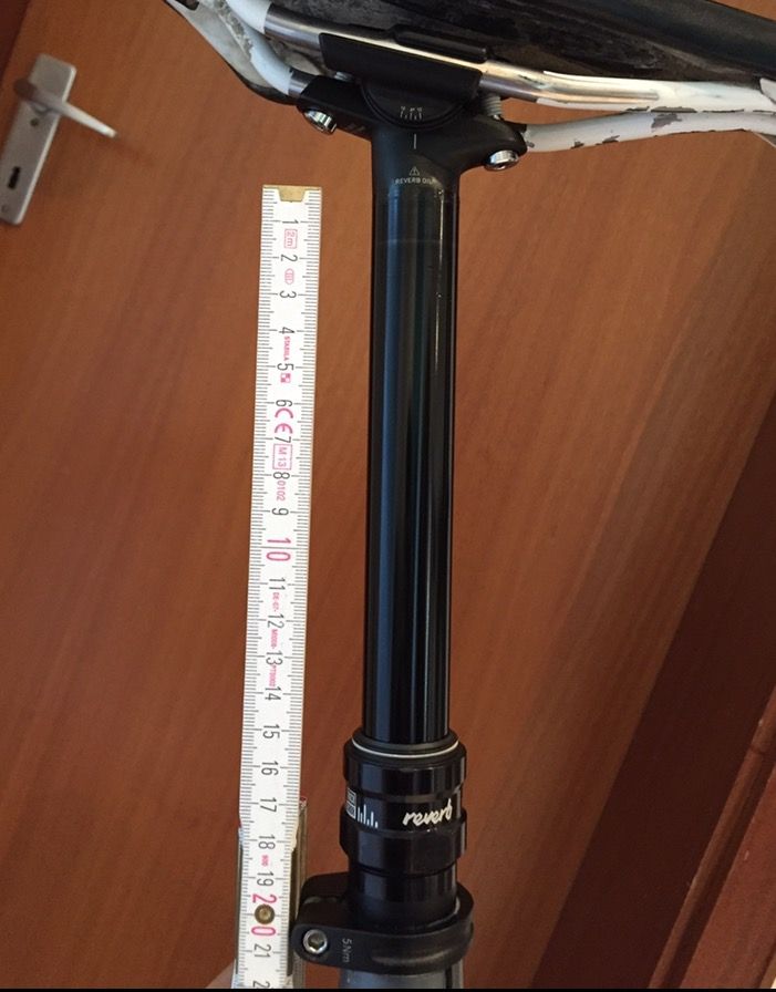

hast du dazu evtl eine anleitung? bzw. was muss man umbauen?
Ich zitiere mich mal selbst.
Hier eine Anleitung zum Umbau.
Eins vorab: Umbau ohne Gewähr! Wer zwei linke Hände hat sollte das erst garnicht versuchen! Ich übernehme keinerlei Haftung wenn was kaputt geht!
Das der Umbau möglich ist kann man in diversen Foren nachlesen. Das RS keine Reverb in 150mm 30,9 mehr offiziell vertreibt liegt wohl daran dass es zu Stabilitätsprobleme kommen kann wenn die Reverb zu weit aus dem Sattelrohr gezogen wird. Wenn man aber von der max. Auszuglänge weit entfernt ist sollte das kein Problem sein! Angaben ohne Gewähr!!
Die Hülse (RS Artikelnummer:11.6818.020.030) bekommt Ihr bei Gabelprofi.de oder mountainbikes.net
http://www.gabelprofi.de/RockShox/E...l?listtype=search&searchparam=11.6818.020.030
http://mountainbikes.net/mtbikes/pr...z0xMS42ODE4LjAyMC4wMzAmc2VhcmNoPTE=&pnr=21837
Desweiteren braucht Ihr eine Reverb (stealth) mit 150mm Hub. Ob in 34,9 oder 31,6 Durchmesser ist egal da Ihr ja die Hülse tauscht.
Beim Umbau habe ich mich einfach an einem Beitrag vom User @sluette aus einem anderen Beitrag orientiert ( http://www.mtb-news.de/forum/t/gibt-es-die-reverb-stealth-150mm-in-30-9.639616/ ):
Alternativ sind die erforderlichen Schritte auch bebildert im Service Manual von SRAM ersichtlich:
https://www.sram.com/sites/default/...000004695_rev_b_2014_reverb_stealth_sm_de.pdf
Nun das Ergebnis:
Wie Ihr seht bin ich weit von der max. Auszuglänge der Reverb entfernt. Ich bin zuversichtlich dass das hält. ;)

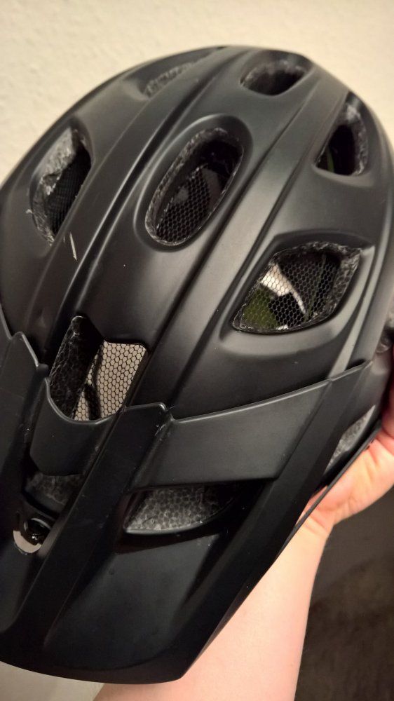

Der IXS Trail hat kein insektennetz und so langsam wurde es mir zu blöd. Also selbst machen mal wieder. Heiskleber, mückennetz... Erst die lochränder mit heissklerber dünn einstreichen. Netz auslegen und auf klettpunkten vorspannen. Dann mit einem heissen löffelchen andrücken und überstand mit skalpel abschneiden... 1h arbeit.
