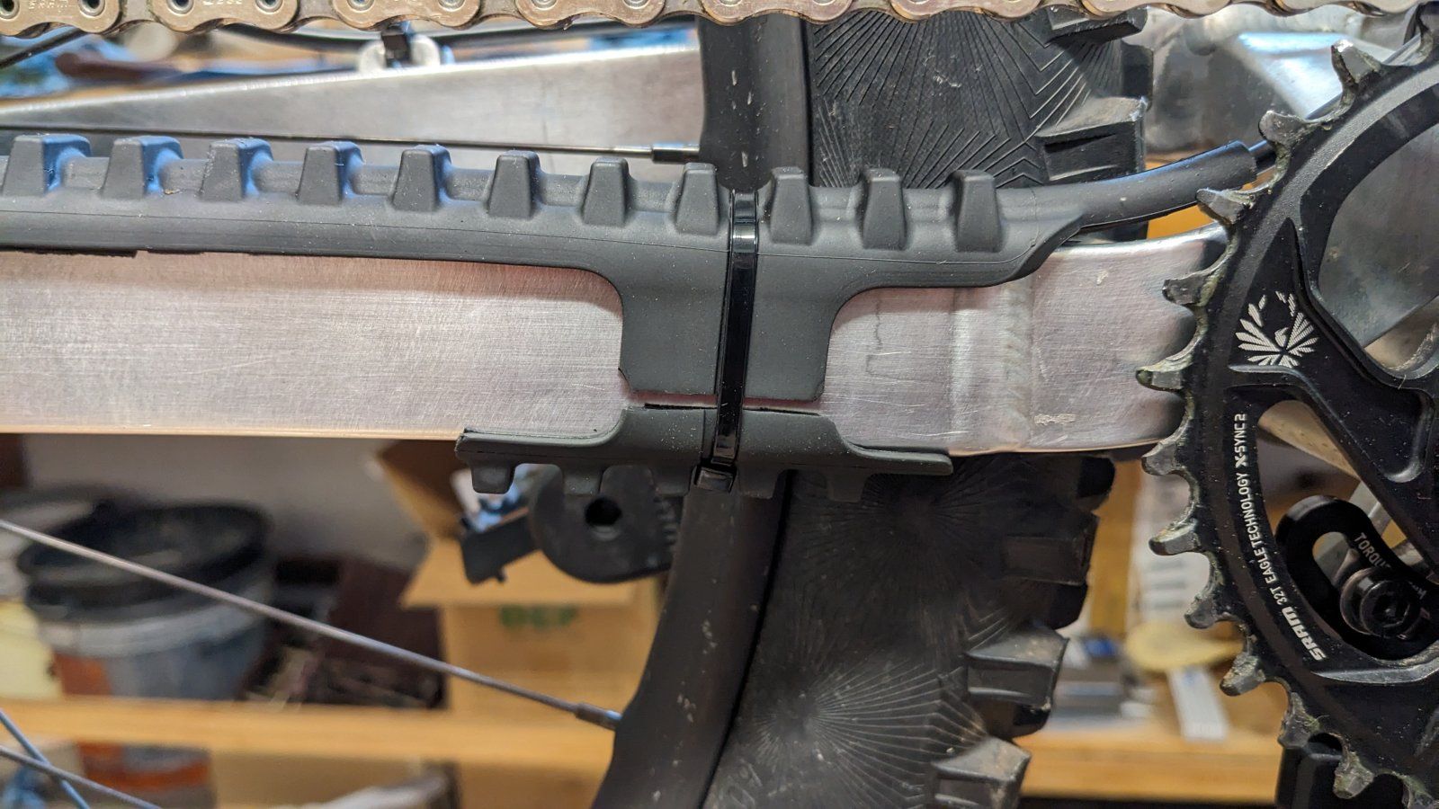

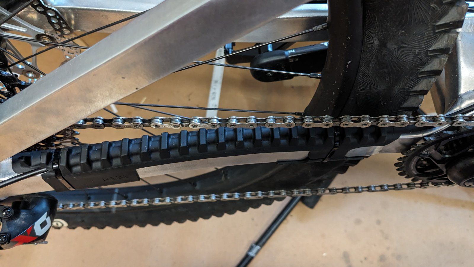

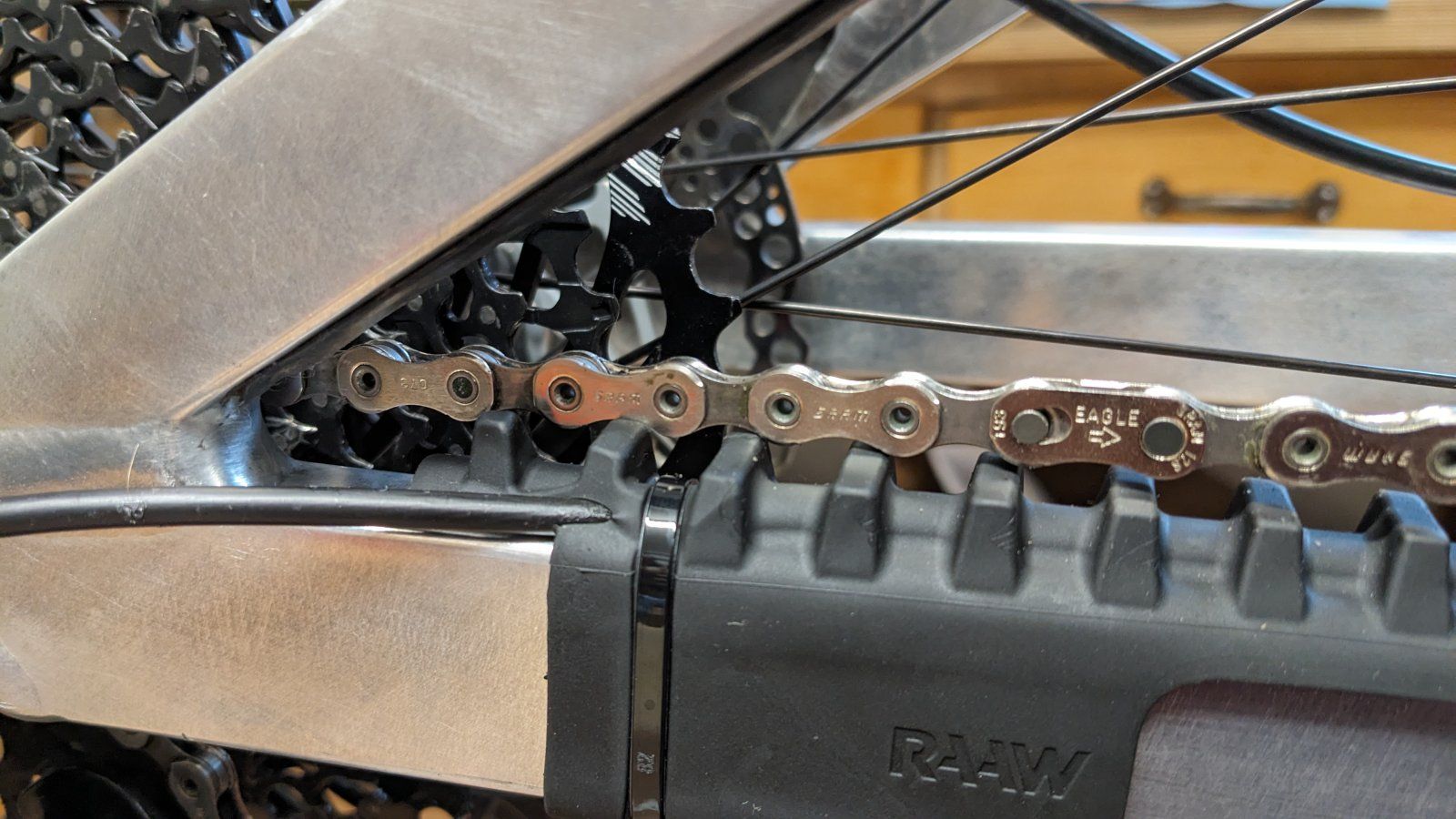

Ich grabe aus (bei mir) aktuellem Anlass Mal wieder das Thema Kettenstrebenschutz aus.
Ich hatte im Oktober ja schon befürchtet, dass meine Lösung nicht von Dauer sein würde Klick
Über den Winter nach ca 700km sah es dann auch schon so aus:
Ich habe immer Mal wieder Kontakt mit der Ferse und dann ist das Slappertape einfach nicht dauerhaft genug. Kann man natürlich immer wieder stellenweise neu wickeln, aber ich fand es nervig und das Kettenschlagen ist auch definitiv hörbar.
Also hab ich mir den Kettenstrebenschutz vom Raaw Madonna V3 bestellt. Da ist schon die Führung für den Schaltzug auf der Kettenstrebe integriert.
Der Schutz passt erstaunlich gut! Das Material ist schön weich und lässt sich gut andrücken. Kleber ist auch schon direkt dran. Im vorderen Bereich ist der Teil, der die Kettenstrebe umschließt, zu hoch. Hier hab ich ein Stück aus der Mitte entfernt. Aber sonst passt alles ziemlich gut.
Die beiden Kabelbinder sind so vorgesehen, die sollten auch ausreichen.
Einziges Manko bis jetzt: Auf dem 10er Ritzel gibt es ganz hinten leichten Kontakt mit der Kette, ist im letzten Bild zu sehen. Wird aber denke ich nicht problematisch sein. Ich werde nach ausgiebiger Testfahrt berichten.
Alles in allem bin ich sehr zufrieden, wen die kleine Raaw Prägung nicht stört, der findet hier eine, wie ich finde, sehr saubere Lösung für die älteren Modelle.

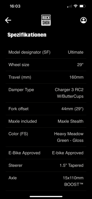

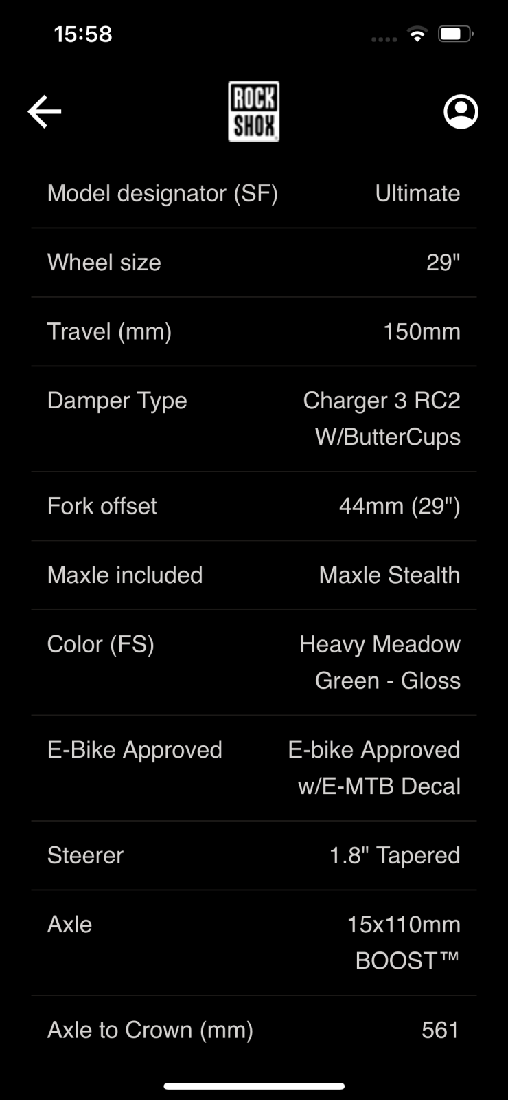

Ich brauch schon wieder eure Hilfe 🫣 Ich habe mir zum Tarvo den Cinto Rocker bestellt und würde mir das Cinto gerne mit gebrauchten Federelementen aufbauen. jetzt habe ich mal bei RS in der App die Seriennummern der in Frage kommenden Gabeln eingegen und bin etwas verwirrt. Scheinbar gibt es eine E-Bike Version mit 1,8“ tampered und eine „normale“ mit 1,5“ tampered.
Bedeutet tampered nicht immer 1,8“ auf 1,5“?
Falls das so ist und nur die Angabe in der App verwirrend ist, was ist dann der Unterschied zwischen E und Normal?
Welche brauche ich fürs Cinto?
Ohne meine aktuelle Fox 38 ausgebaut zu haben sieht mir die wie eine tampered aus, sicher bin ich mir aber gerade nicht.
Danke euch.
Ich kenne auch nur tapered 1,5“ zu 1 1/8“.
Hast du nen Link / Screenshot?
E-optimized Gabeln sind meist massiver (Krone, Rohre), für E-Bikes, manchmal ist auch die Dämpfung / Abstimmung entsprechend träger.
Im Anhang die beiden Screenshots aus der Trail-App. Bin etwas verwirrt 🤨

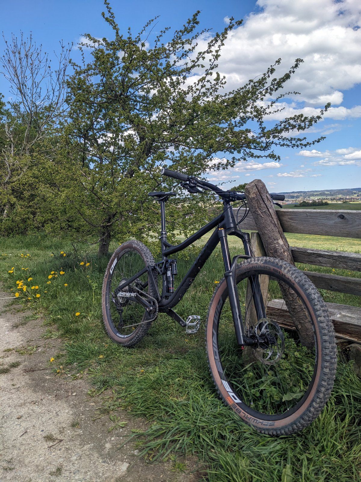

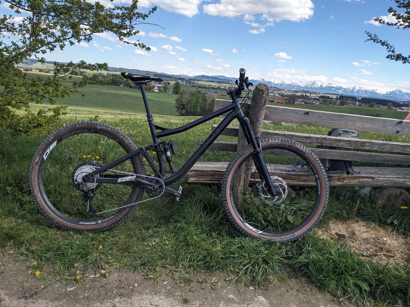

Last Last Glen 185 V2 aus dem Schlussverkauf. Geo passt perfekt. Hinterbau arbeiten erste Sahne, agil aber noch Feedback. Kettenzug weniger, als Gedacht. Wiegentritt geht auch in Ordnung. Komme vom Trailhardtail und hatte schon Sorge, auf einen soften Schaukel zu sitzen. Für mich ist der Umstieg auf ein Fully leicht gefallen, nur die Formula Selva muss noch optimiert werden, weil diese den Federweg auf den letzten Zentimetern nicht so gern frei gibt. Bodenkontakt "Pedal - hohe Wurzel," kommt natürlich auch eher vor, als beim starren Cotic mit hohem Lager. Muss man beim Treten über lange Wurzelteppiche daran denken. Rad steigt nicht, Sitzposition ist entspannt. Die neuen Hope Naben sind gut geschmiert und leise. Man ist definitiv durch die Ruhe im Hinterbau schneller unterwegs. Die neuen Hope Pedale in Silber sind ein Traum. Der Rest ist Standard + XT Bremsen und Schaltung, Acros Lenker und Vorbau, sowie Innenlager. Nicht Außergewöhnlich, aber Funktionell. Gewicht muss ich noch prüfen, gehe aber von 14,5 - 14,8 aus. Geht für Alu mit der Ausstattung voll in Ordnung.
