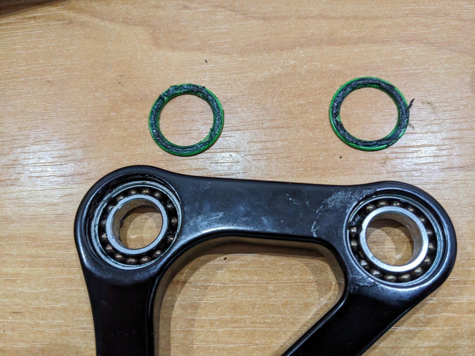

Wie sind bei euch die Lager in Rocker und Hinterbau gesichert?
Wollte von Mullet zurück auf Full29er gehen und habe ein paar rau laufende Lager gefunden.
Bin heute beim auseinander bauen schon auf drei verschiedene Arten gestossen und irgendwo zwischen erstaunt und enttäuscht.
Eine Rockerhälfte nehme ich gerade komplett auseinander. Hier Fotos, auch vom Zustand.
Mit so einem Kackring
Mit einem Sicheringsring für Wellen (in der Bohrung...)
Hier im Hinterbau wie es sich gehört mit einem Innensicherungsring
Lager sehen noch top aus
Das darf so sein nach fünf Jahren.

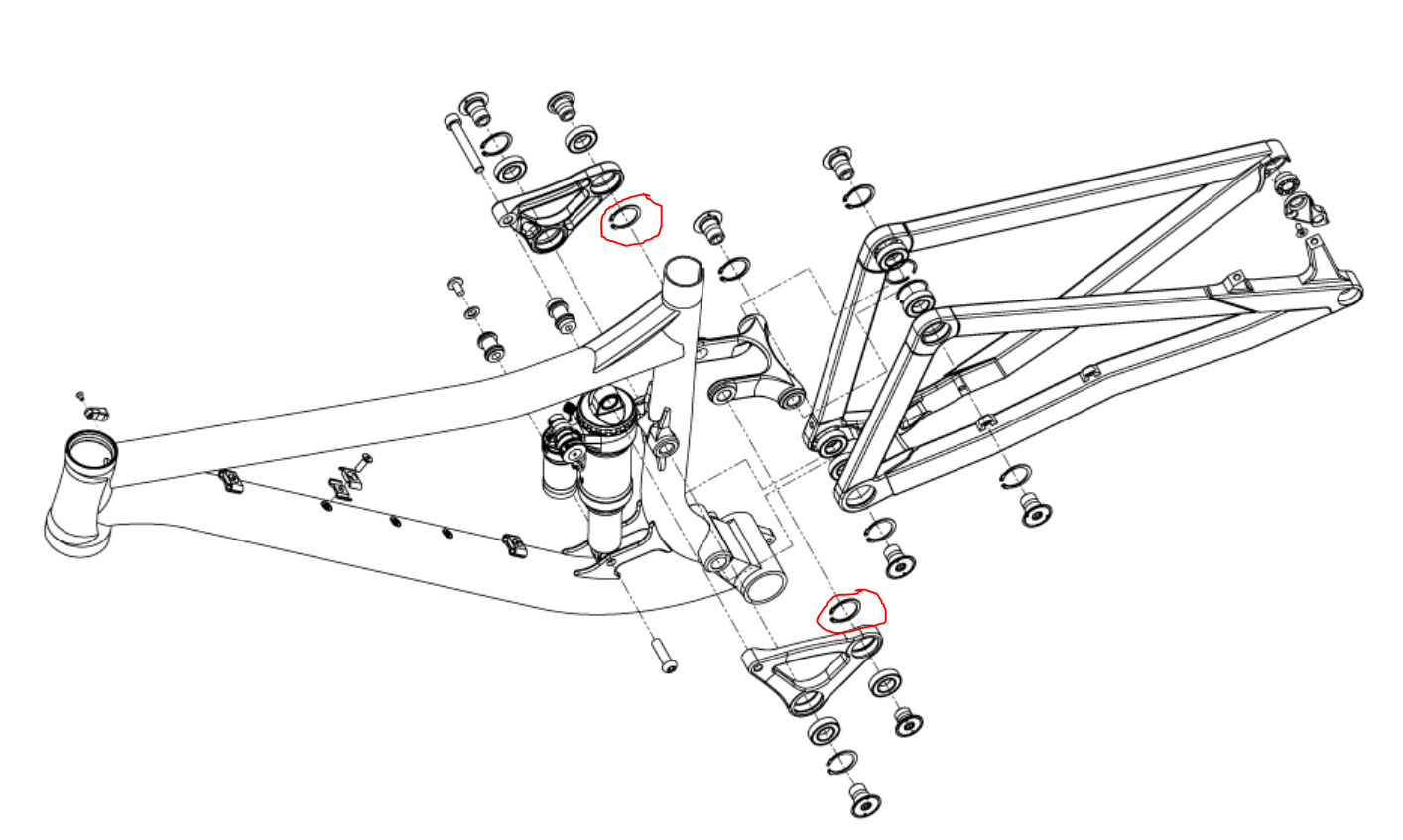

Hab gerade mit Bernd von Last telefoniert.
Diese Ringe wurden aus der Not heraus verbaut. Da gab es mal Lieferschwierigkeiten.
Es kann aber ein Wellensicherungsring nach DIN471 verbaut werden an der Stelle, so ist es eigentlich vorgesehen. Der "eigentlich richtige" Sicherungsring für Bohrungen (DIN472) trägt an der Verbindung zum Umlenkhebel leider zu sehr auf und würde mit dem Link kollidieren.
Ich habe bislang erstmal die Lager nochmal extrafest in ihren Sitz gezogen um minimal Spiel am Ring zu erzeugen. Mal gucken ob ich noch einen extrakleinen Schlitzdreher finde um da ordentlich hebeln zu können.
Abkleben wurde noch empfohlen um Demontage-Spuren am Rocker selber zu verhindern (zu spät 🤷‍♂️) und ansonsten regelt halt der Eloxal-Reparatur-Stift.

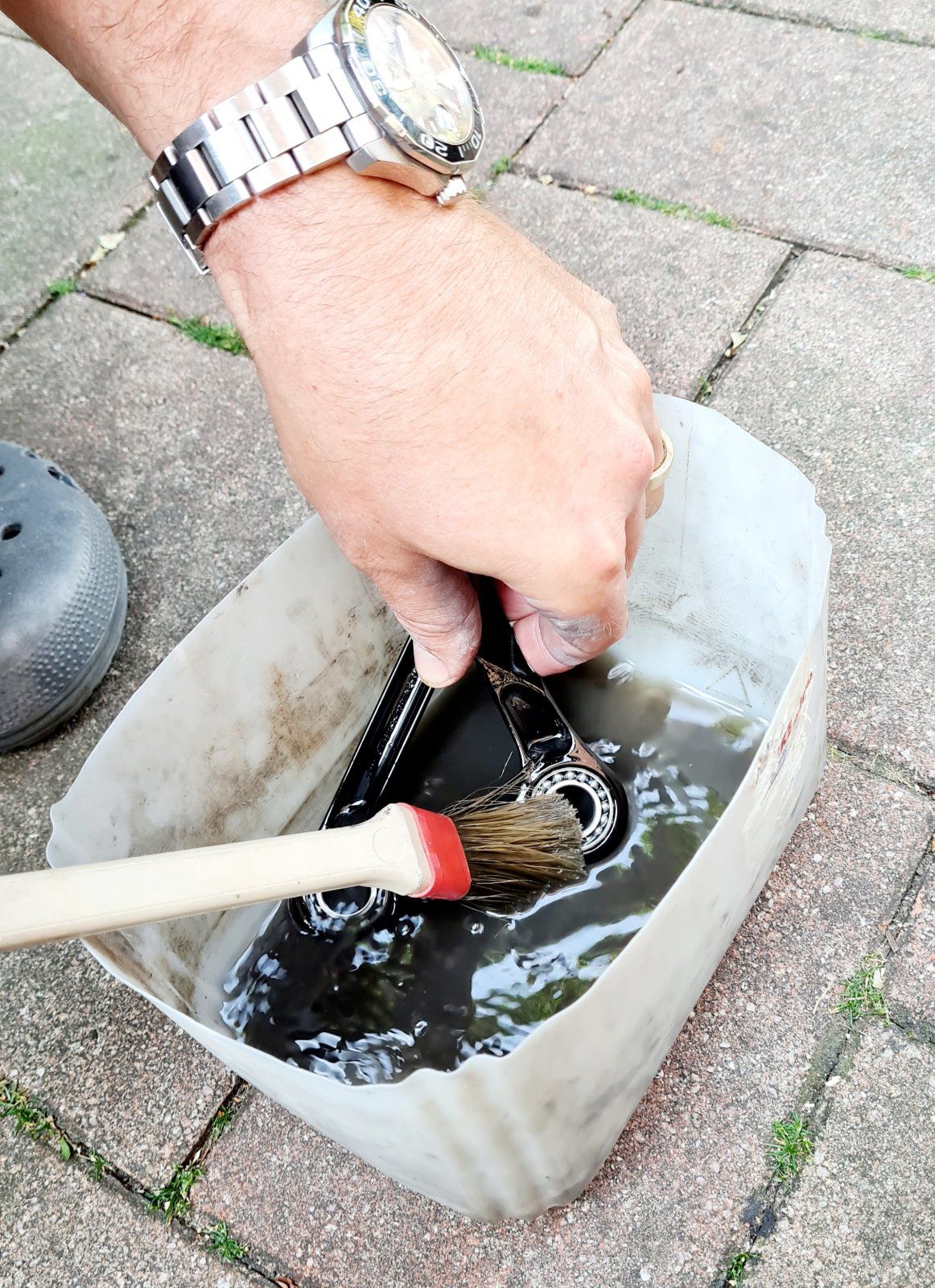

Also pass uff - jetzt nimmst du dir ein Pik oder einen feinen Nagel. Damit gehst du an dem Rand von dem Ring entlang bis du den ganzen feinen dreck weg hast. Dann knallst du da mal so 200Ml WD40 drauf und machst das so lange sauber bis dein weißes Tuch weiß bleibt. Jetzt nimmst du zwei Piks oder Schraubenzieher oder die Haarklammer von Oma (aber die aus der Kaiserzeit damit sie nicht abbricht) und drückst den Ring nach UNTEN mit dem ersten Pik. Mit dem zweiten kommst du jetzt drunter und Hebels mal so richtig schön mit viel Gewalt hoch.
Gern geschehen .
Gern geschehen .

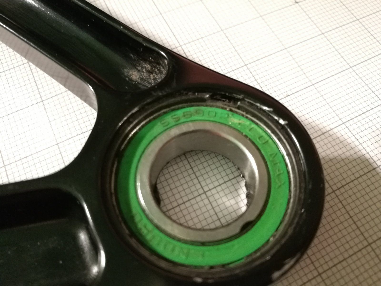

Schade
Hat noch nicht geklappt... Mit den mit zur Verfügung stehenden Mitteln komme ich nicht weiter
Speiche flach geschliffen kommt zwar gerade so drunter/drüber aber knickt sofort wenn ich hebeln will.
Alle Schraubendreher haben eine zu dicke Klinge
Birzman O-Ring Picks biegen durch und rutschen dann raus
Edelstahl Pinzette sehr spitz und flach knickt auch.
Nur die Ruhe jetzt. >:(
Dani, vergiss es... Die Dinger kriegste nicht raus.
Und wenn du die irgendwie rausgehebelt kriegste, fliegen sie dir mit Wucht ins Auge.🙈🤦‍♂️
Oder in die Ecke wo du sie niemals findest.

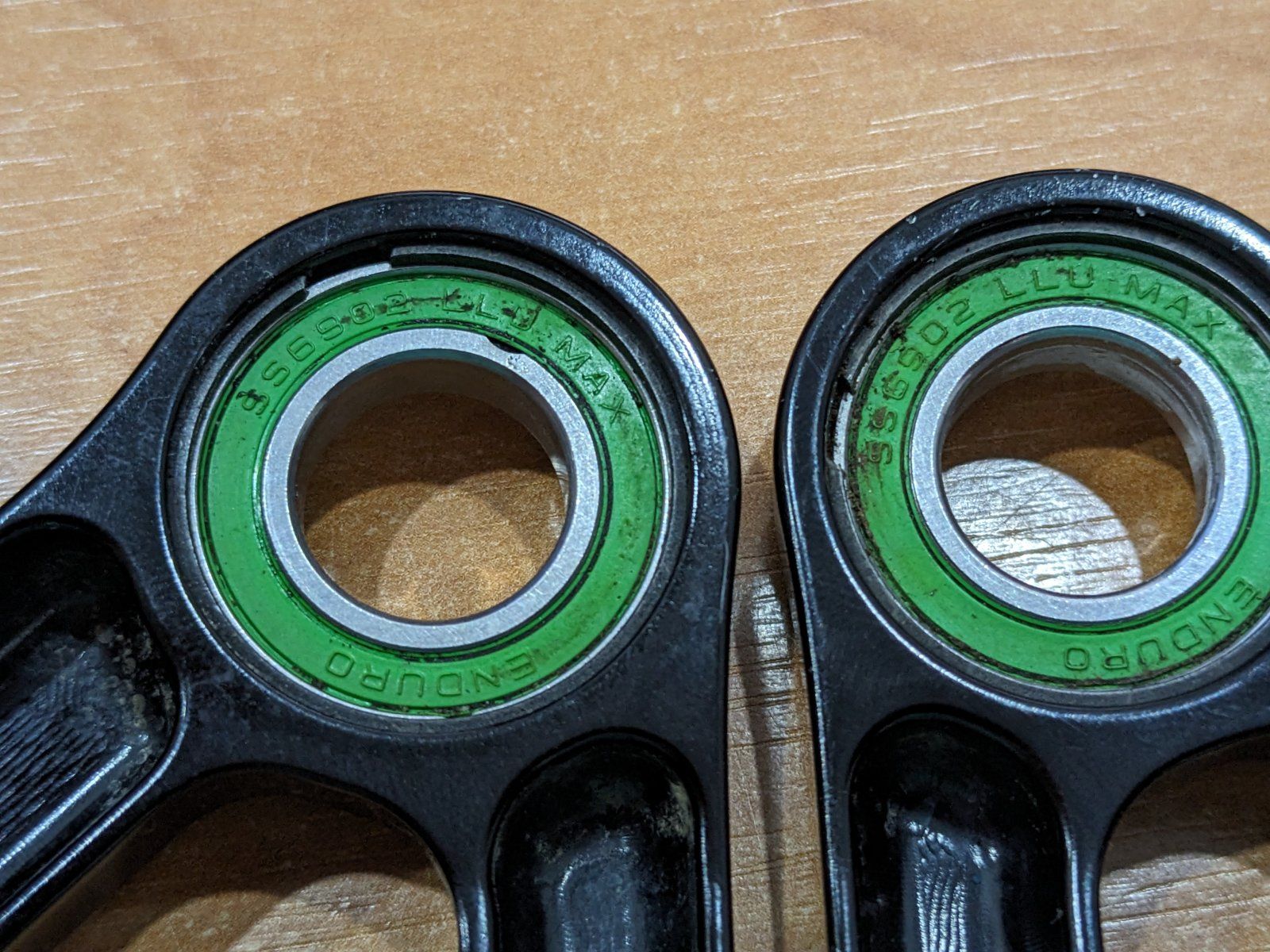

Thema Lagerwechsel am Glen, ich kriege diese beiden Sicherungsringe nicht gelöst:
Das sind keine "normalen" Sicherungsringe, die man einfach mit der entsprechenden Zange lösen kann, sondern laut Google "Schnappringe". Ich hab das Lager schon ein Stück in die Gegenrichtung gepresst, um den Ring im Sitz zu lockern, jetzt kriege ich ihn mit viel Kraft immerhin gedreht, aber ums Verrecken nicht aus dem Sitz raus, weil man quasi keine Fläche zum Ansetzen eines Werkzeugs hat. Hab schon ein Messer abgebrochen, schmaler Schlitzschraubendreher passt auch nicht rein, bin langsam mit meinem Latein am Ende ...keine Ahnung was sich Last dabei gedacht hat :ka:

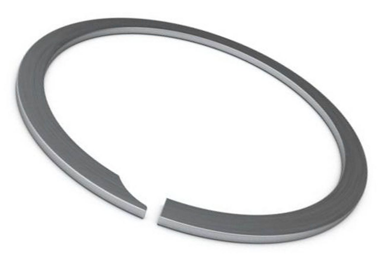

Irgendwer eine Idee für ein Werkzeug mit dem ich diese Sicherungsringe (evtl nach DIN 7993???) entfernt bekomme?
Weiß nicht ob Du es schon abbekommen hat aber diese blöden Ringe haben eigentlich eine Abschrägung in die Nut hinein. Wenn dann würde ich versuchen quasi von seitlich die eine Ringhälfte Richtung Zentrum zu drücken
