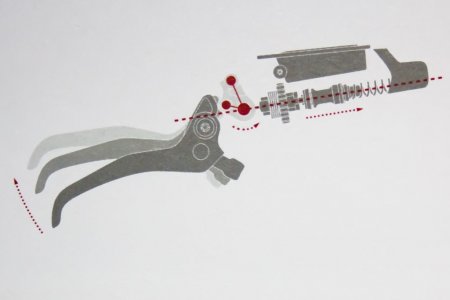

  • Sram Code R Bremsen mit 200er Scheiben
was haltet Ihr von der Ausstattung? Auch eine Kombi Shimano SLX und Code R wäre möglich.
vielen Dank.
Würde mindestens auf RS Bremsen gehen, weil der Swinlink einiges an extra Power generiert.
Die Anlenkung im Hebel. Der R Hebel hat eine lineare mechanische Übersetzung
Beim RS und RSC Hebel ist der Hebel erst klein (= viel Bewegung, die Beläge liegen schnell An der Scheibe) und dann wird er sehr heiß (wenig Bewegung, aber höhere Kraft)
Vom Gefühl so aus würde dein Hebel länger werden.
Das ist über eine Art "Nocke" die zwischen dem Hebel den du ziehst und dem Kolben der die Flüssigkeit "drückt" realisiert.
