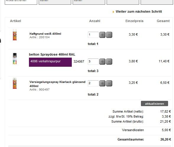

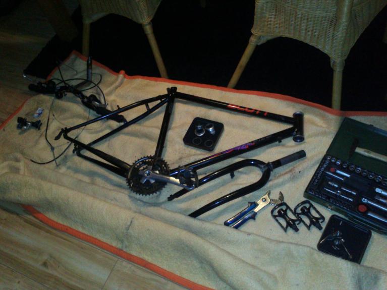

Hallo Leute, habe auch vor für meine Freundin mein altes Scott Bike neu aufzubauen. Da der Lack schon zeimlich runter ist, an manchen Stellen leichten Rost angesetzt hat und es ihr auch etwas besser gefallen soll, wird es einmal neu lackiert.
Heute werde ich es einmal vorbereitend anschleifen und entfetten.
Kann mir jemand sagen ob meine Zusammenstellung an Farben miteinander harmoniert und ausreicht?
Wäre nett....

Aber jetzt mal zurück zum Thema...reichen die aufgelisteten Dosen aus meinem Post etwas früher?:confused:

Wäre cool wenn mir jemand, der Plan hat, schnell sagen könnte ob die aufgelistete Menge an Dosen ausreicht und miteinander harmoniert!:confused:
mfg
Die 3 Dosen sollten reichen. Nur würde ich den Lack nicht verwenden.
Entweder zum örtlichen Farbhändler gehen und MiPa-Lack in der Sprühdose mischen lassen oder den Spray-Max 2-K in der Dose verwenden.
Mit dem günstigen Dosenlack hast nur Ärger und womöglich bei der Montage schon die ersten Abplatzer. Klar die Dose kostet halt dann schnell mal 15-20€ aber dafür hast halt auch einen Gegenwert in Form eines robusten Lackes bei dem du sogar auf den Klarlack verzichten kannst.
Eigentlich genau deshalb dachte ich soll ich diese dosen nehmen. auf seite 3 hat das hier jemand empfohlen und von baumarktdosen abgeraten. Auf der HP steht auch extra bei das die für stahl bestens geeignet sein sollen.:confused::confused:
