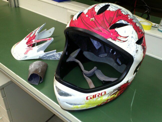

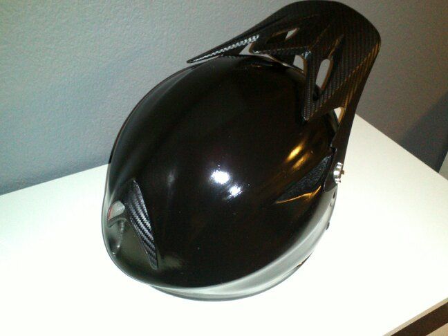

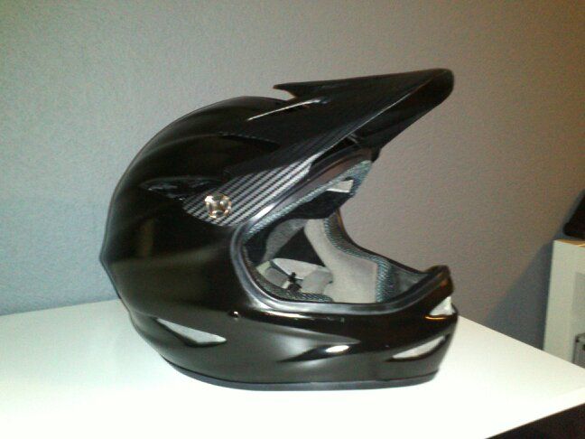

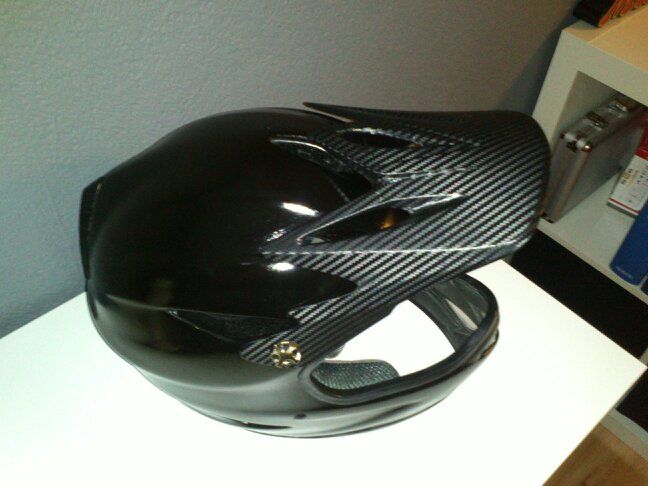

Hatte auch schon vor einer Weile meinen giro remedy umlackiert und beklebt. Wobei ich da allerdings zu grob vorgeschliffen habe und man jetzt noch leichte schleifspuren sieht. Aber das sieht man nur bei genauem hinsehen und richtigem licht!
Handelt sich hierbei um Rallye lack von dupli color. Etwa eine ganze 400ml dose ist dabei drauf gegangen. Grundierung und klarlack hab ich mir gespart und der lack ist wirklich Standhaft.
Beklebt mit carbonoptik Folie von blasenfrei.
Ich hoffe es gefällt!
Gesendet von meinem LG-P970 mit Tapatalk 2

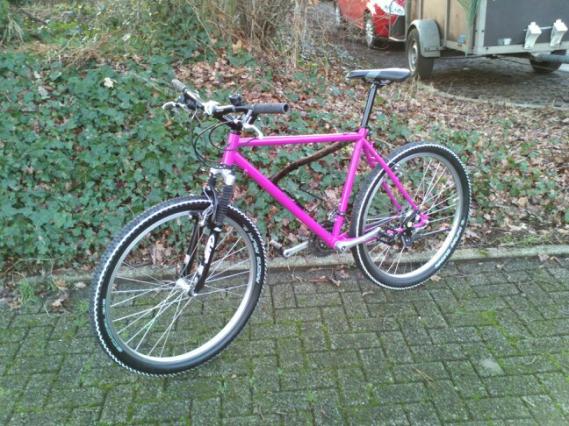

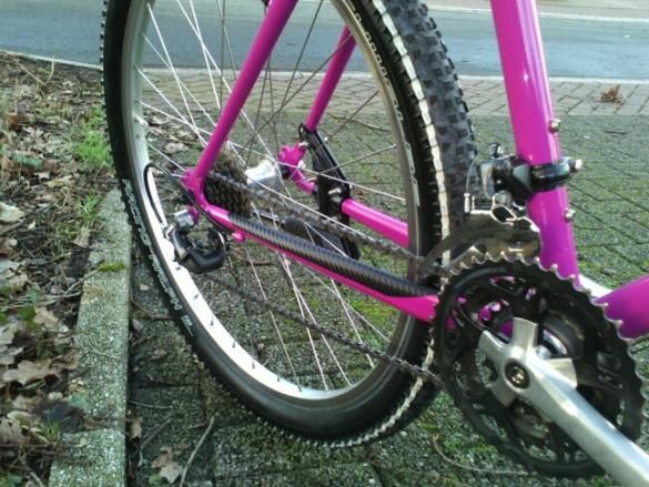

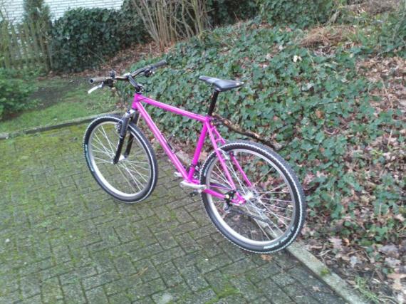

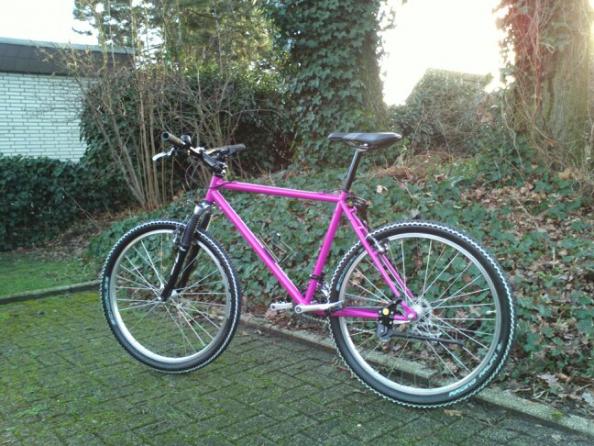

Hier mal mein endresultat des bikes meiner Freundin!
Mit 200er vor und 1000er danach nass geschliffen.
Zwei drei schichten Grundierung auf den angeschliffenen lack.
Einen Tag trocknen lassen und dann kamen etwa 4 bis 5 schichten 1k lack drauf. Jeweils mit einer stunde pause zwischen den Gängen
Wieder einen Tag trocknen lassen und 2 bis 3 schichten klarlack.
Alles ordentlich trocknen lassen und wieder zusammen bauen.
Da ich alles im staubigen Keller lackiert habe, wurde nachher noch mal grob mit Autopolitur Eroberung fertig.
Das Ergebnis ist meiner Meinung nach sehr gut geworden.
Dosen waren von belton!

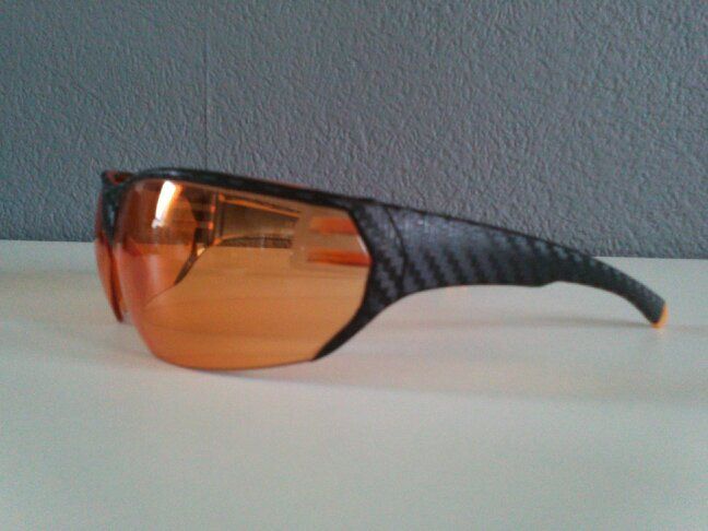

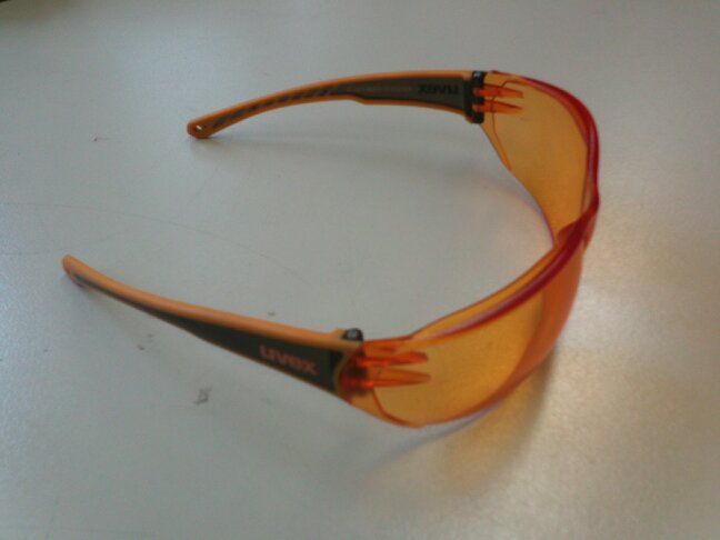

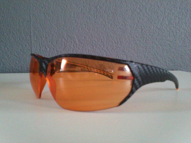

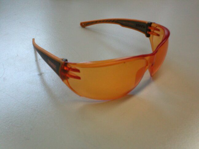

Und noch mal ne Kleinigkeit, welche ich hoffentlich hier auch zeigen darf!
Hab mal meine uvex Brille etwas umgestylet, da es meiner Meinung nach, ohne optischen Rahmen recht bescheiden aussah!
was meint ihr?

Das Rosa-Rad deiner Freundin isn Knaller! Saubere Arbeit! Die Idee mit der Brille is auch sehr gut!:daumen:
Meine is nämlich auch nich so der Brüller. Ist das diese, bei Hitze dehnbare Carbonfolie? Sowas hab ich nämlich auch noch im Keller.;)
Grüße
Danke, freut mich das gefällt!
Ja genau, ist dehnbare carbonFolie!
Sah mir vorher einfach zu langweilig aus und nen heiden Geld für ne oakley zahle ich nicht
