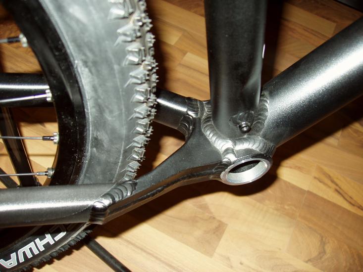

So! Endlich ist alles da! bin noch nicht fertig, aber es reicht schon für einige foto's

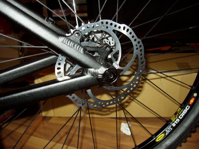

Überraschend war dass die Steckachse mit Inbus festgedreht wird, und nicht mit ein DT RWS ähnliche Schnellspanner. Auf der
Photo ist gut zu sehen wie asymetrisch der Yoke eigentlich ist. Die Linke Kettenstrebe ist gar nicht mit dem Tretlagergehäuse verschweisst. Wenn ihr noch besondere details photographiert haben will, jetzt geht's noch.

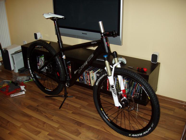

ich bin auch noch nicht ganz fertig, aber morgen rollt's.
Bis dahin mal das Ergebnis des ersten Bautags:
morgen muss ich noch Züge verlegen, Bremsleitungen kürzen,
Bremse entlüften, alles einstellen und dann fahren!
Und hier noch die Teileliste:

@wildcat: irgendwie scheint mir die gabel nicht so recht zum rest des bikes passen zu wollen. reifen und bremsen gehen in richtung all-mountain bis enduro, gabel ist wohl eher richtung cc...
schwimmt der nobby nic nicht leicht auf der felge???
was willst du damit fahren? Marathons? CC-Rennen?
@Eschey
gefällt mir echt gut (sowohl optisch als auch technisch)
mit anderen schlappen (race king?) und einer anderen bremse die ein wenig leichter ist - und kleinere scheiben - hat würd ich's sofort nehmen
@Gottsfeld
Die Bremsen habe ich sehr billig bekommen, und weil meine erste Scheibenbremsen sind wollte ich erst mal ein 180er vorne probieren, und mir später vielleicht mal was leichteres zulegen. Mit die UST reifen genau das gleiche. Gibts die race king überhaupt als UST?
Grüße Jan
@ Eschey: Sehr schöner stilvoller Aufbau, gefällt mir sehr gut!
@ Wildcat: Die Bremsen gehen je nach Gewicht durchaus in Ordnung, aber die Reifen sollten definitiv runter. Im Zusammenspiel mit dem Rest sind die wirklich zu fett/schwer. Die 2.25er oder ggf. die 2.1er hätten locker ausgereicht. Eine schwarze Durin hätte ich auch passender gefunden.
Unterm Strich ein schöner sehr gut durchdachter Rahmen, das Warten scheint sich gelohnt zu haben.
@Gottsfeld
Grüße Jan
Gut das mit den Bremsen ist eine Frage des Gewichts, des Einsatzbereichs und der persönlichen Vorliebe. Und wenn der Preis stimm, warum nicht.
Mit z.B. einer Juicy Ultimate mit 160/140 Scheiben, wärs für mich halt perfekt.
Ich glaub den Race King gibt es nicht als UST, aber ich würde eh einen normalen Reifen mit Milch (z.B. Doc Blue) bevorzugen. Da hat man geringes Gewicht mit sehr guten Fahreindrücken und man kann auch mit geringem Druck fahren.
