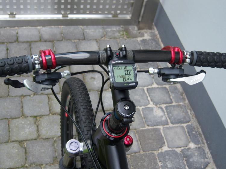

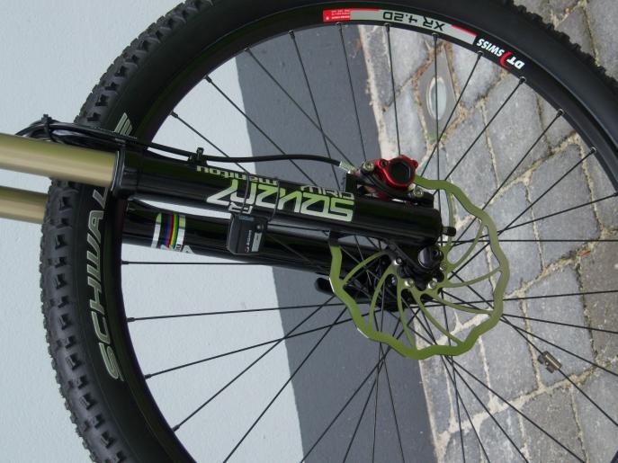

So, ich bin auch wieder ein wenig weiter! Vor allem der Kralle hat mir ein bisschen ins schwitzen gebracht. Hatte das noch niemals vorher gemacht, und habe mir einfach nicht getraut so mit dem Hammer drauf los zu hauen. Ich habe mir dann für denn mühsameren Weg entscheiden, und mir ein M6 Gewindestange samt unterlagscheiben und Müttern besorgt. Ich müsste dann bald wieder zurück zum Baumarkt, weil die 2 butterweiche Scheiben ins Steuerrohr gezogen wurden. Mit 6 hat es dann geklappt :-) Nach meinem Urlaub geht's in die Finale :-)
Ein kleine Sitzprobe hat mir schon verraten dass Mann doch recht "gemütlich" sitzt. Ich habe Rahmengröße M und bin selbst 170, aber ich bräuchte keinerlei Spacer. Wie mann in der Photo erkennen kann ist den Satter höher als den Lenker. Trotzdem sitze ich nicht übertrieben gestreckt. Ich bin schon sehr neugierig nach die erste Probefahrten!
To be continued....
Gr. Jan

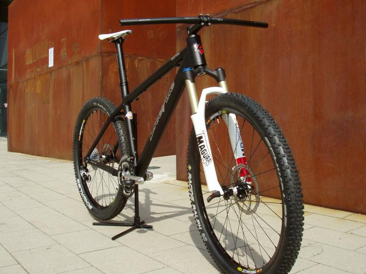

Aufbau vom LV 101M ist fertig, aufgefallen ist bei der Magura Marta Hinterradbremse ein Schleifen an der Scheibe nach normaler Montage! Man muss die Bremsscheibe 0.5 - 1 mm an den Kämmen abschleifen, dann läufts rund. Gesamtgewicht: 10.34 kg

boah, mit der Gabel sieht das mal richtig hässlich aus, ansonsten schönes 101.
Finde ich nicht.
So schmächtig ist die R7 nicht, eine matte Gabel wäre aber schöner gewesen.
Wirkt so wegen dem Spacertum und der etwas merkwürdigen Perspektive durch den Hinterradständer so.
Ein ebenerdiges Foto von der Seite vom Antriebsstrang wäre mal nett.
tja. so unterschiedlich können Geschmäcker sein.... ich finde den Übergang der filigranen Gabelkrone zum Oversize Steuerrohr furchtbar.
Jedes Bike hat eine Schokoladenseite (die mit dem Antrieb)
Zur Gabel sag ich nix, weil bei einem Hardtail in der Preisklasse sollte doch die Funktion im Verdergrund stehen und nicht die Optik (ok ich hätte auch ne Durin genommen, aber nicht wegen der Optik). Wenn dir die R7 vom Ansprechverhalten lieber ist (oder vllt war sie auch deutlich billiger), warum solltest du sie nicht verbauen?
