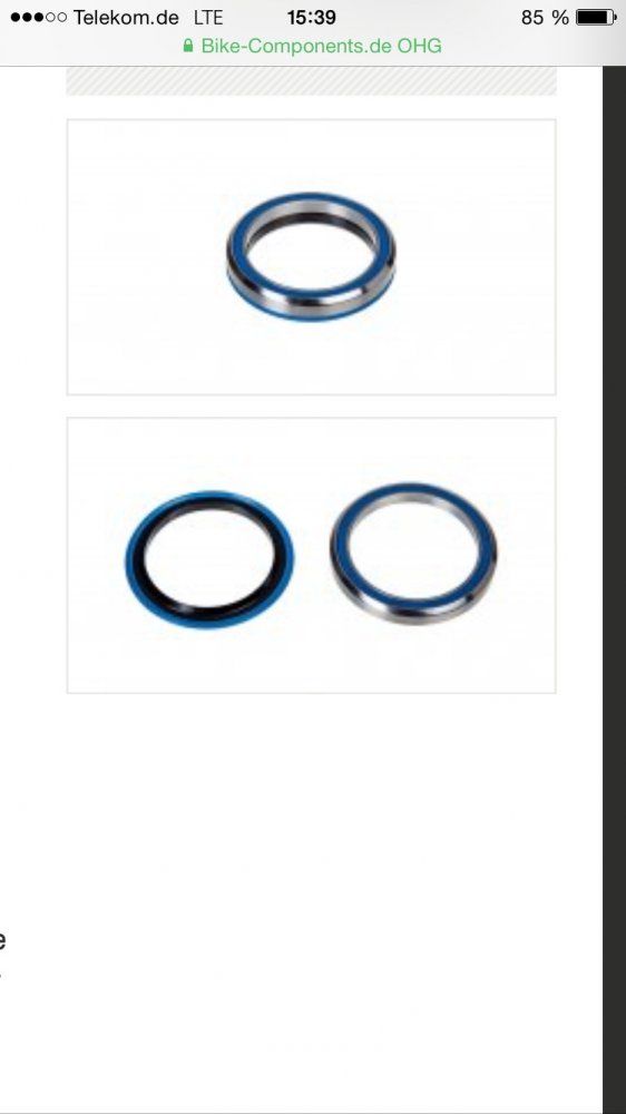

Habe da noch ne Frage,
bin dabei mein 101 auf 27.5 umzurüsten.
Folgendes habe ich mir für die Verwendung einer 1.5er Gabel besorgt:
cane creek 110 steuersatz unterteil.
Ist hierbei der untere Ring - Gabelkonus, ich meine das untere Stück welches sich auf der Ganel befindet mit dabei? Lieferumfang siehe Foto.
Danke schonmal vorab
Links unten sieht es nach einem Gabelkonus aus. Das 101 hat aber keinen Voll-integrierten Steuersatz, gibt es da außer den Lagern noch die Schalen dazu?

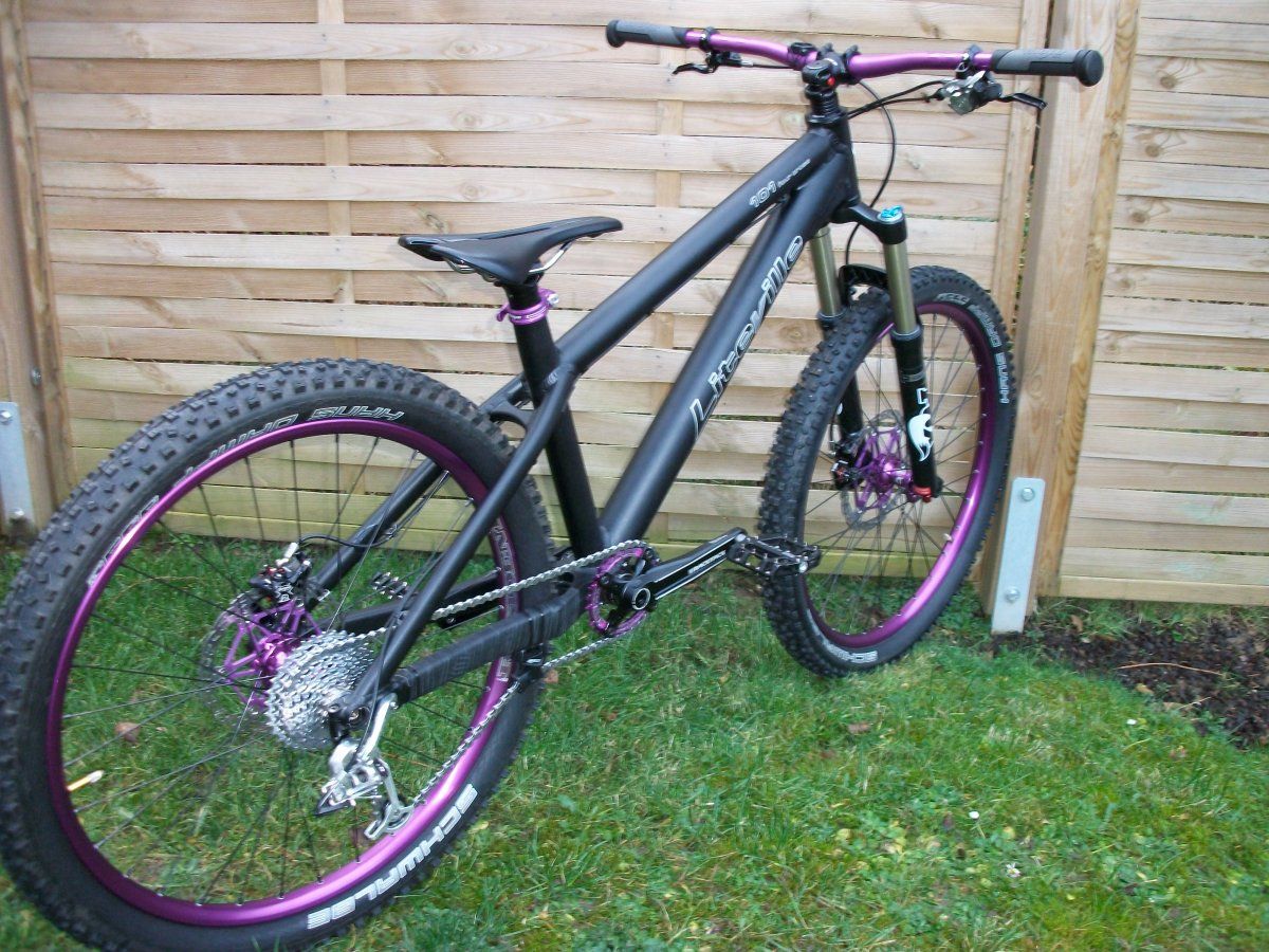

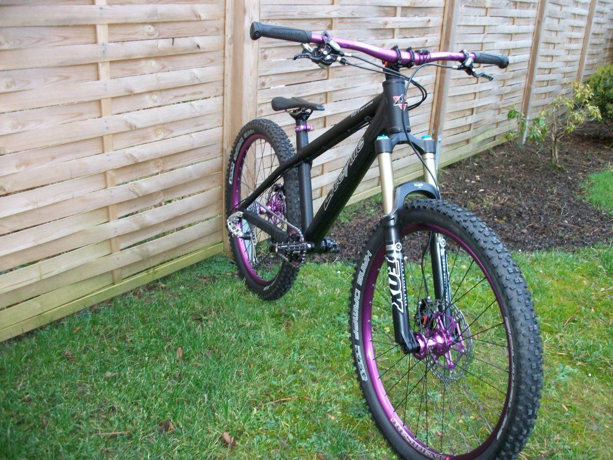

nachdem an meinem FR101 die Gabel verreckt war mussten einige Umbauten getätigt werden. heute dann das erste Mal wieder mit dem FR101 unterwegs gewesen. Insbesondere Umsetzen ist ne richtige Gaudi!
"neu" (vieles ist von anderen Rädern rübergetauscht)
Pedale NC17 Sudpin III
Hinterreifen Nobby Nic 2,4" tubeless
Vorderreifen Fat Albert front Trailstar 2,4" tubeless
Vorderrad DT240s/CX-Ray/Polyax/ZTR Flow
Gabel Revelation team 150 mm tapered Dual Air von 2008
außenliegende Steuersatzschale vorne (Hope)
endlich leichter als mein 301! hat so jetzt 12,3 kg
