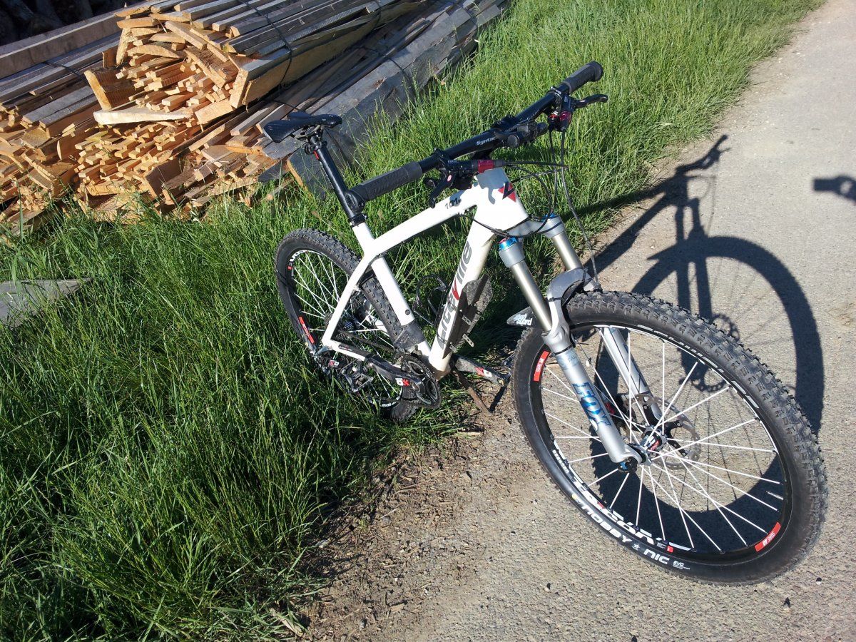

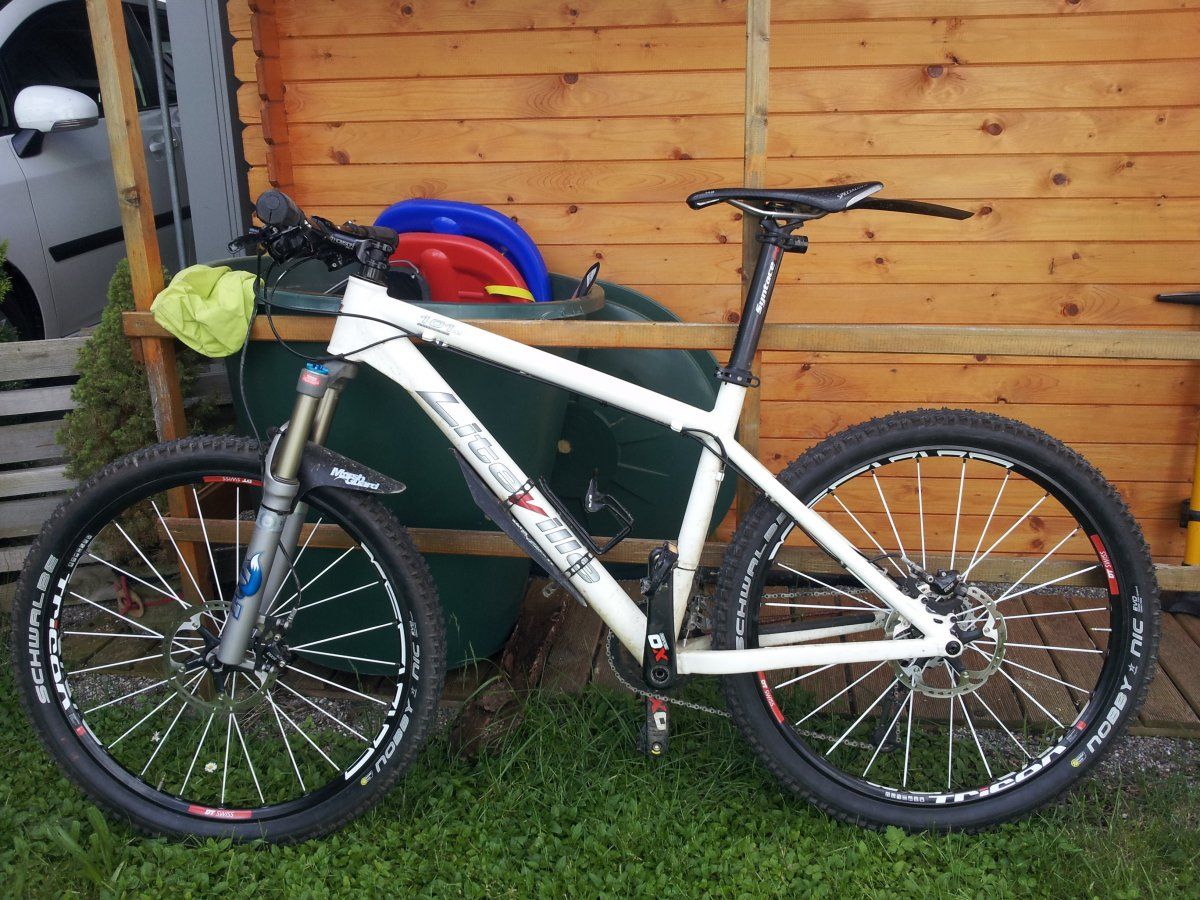

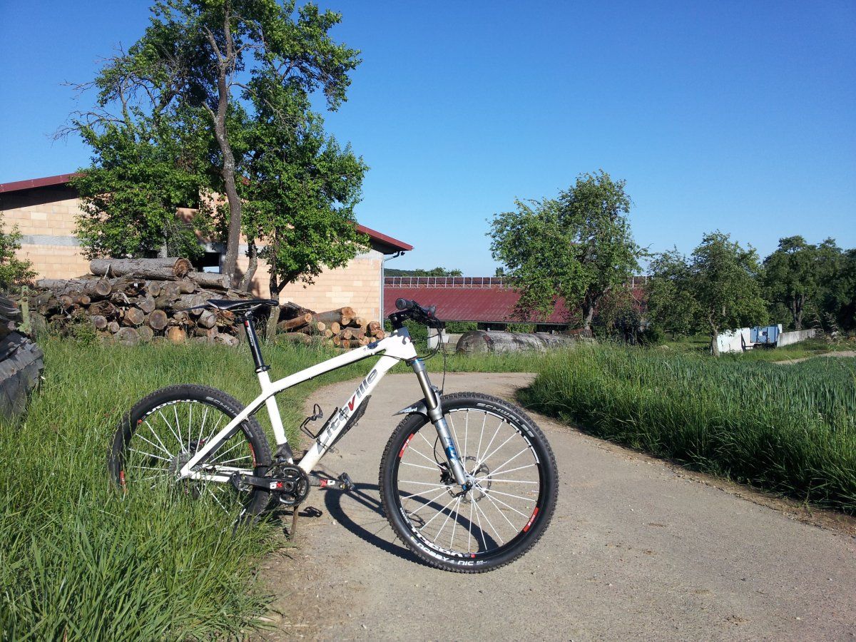

ich möchte meinem Liteville 101 eine Diät verpassen. Hat im Moment fahrfertig mit Pedalen, Flaschenhalter etc. 11,5 kg. Das sind mir 1-1,5 kg zuviel. Dazu möchte ich gern ein Lenker Lockout. Einsatzbereich Marathon und schnelle Feierabendrunde.
meine aktuelle Config:
Federgabel Fox Talas 100-140mm
Gruppe Sram XO 2fach mit XT E-Type Umwerfer
Kurbel 26/39 Kassette XT 11-36
Bremse Avid Elixir cr 185mm
LRS DT SWISS Tricon 1550 mit Nobby Nic 2,25mm(Schlauch)
Syntace Alu Stütze
Specilized Phenom Sattel
Syntace Vector Carbon
Thomson X4 Vorbau
Idee:
  • Sattel Tune re4mer und Sattelstütze Tune Schwarzes Stück -300g
  • 1x10 Umrüsten mit absolute black kassetten adapter 28-40 und einfach Kettenblatt. -300g??
  • Federgabel
DT Swiss Twinshot XMM Carbon 140mm -300g
http://www.starbike.com/de/dt-swiss-xmm-140/?gclid=COPq96Cl4sgCFSoEwwodtAUARw
oder SID WorldCup Carbon 120mm -500g
https://www.bike-components.de/de/R...glaenzend-120-mm-1-5-tapered-PM-QR9-o7824314/
  • Laufradsatz + Reifen ?? sehe ich nicht so viel (sinnvolles) Potential....
Bei der 1fach Umrüstung bin ich unsicher. Paßt das 1fach Kettenblatt spiderless auf meine ältere XO 2fach Kurbel? Langt da einfach den Spider gegen das Kettenblatt zu tauschen? z.B.
https://www.bike-components.de/de/S...X01-X1-X0-X9-p42415/black-30-Zaehne-o6941082/
Mercy für alle Tipps und Ideen.

Ich war mal leichtbauer und das meisste Potential liegt bei dir im Rahmen und LRS aber das willst ja wohl nicht tauschen.
Ist halt die Frage wie leicht es werden soll, wieviel Geld du reinstecken willst.
