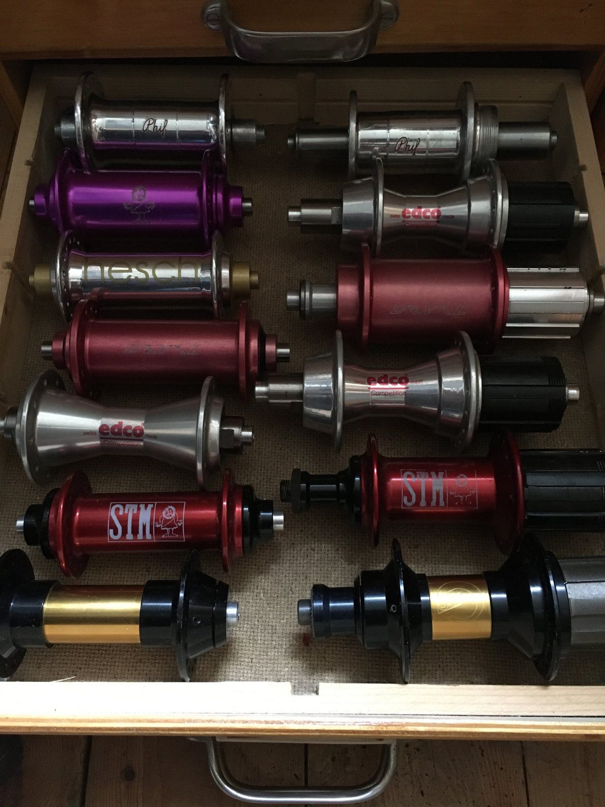

Naben von Kappius. Wunderschön und sagenhaft leicht. Leider passen auf die spezielle Hinterradnabe nur integrierte Spezialkassetten. Daher sind sie leider nicht mehr in Gebrauch. Für Singlespeed hätte Kappius einen passenden Freilauf.

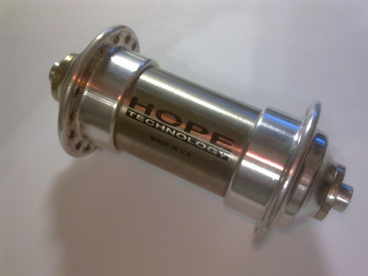

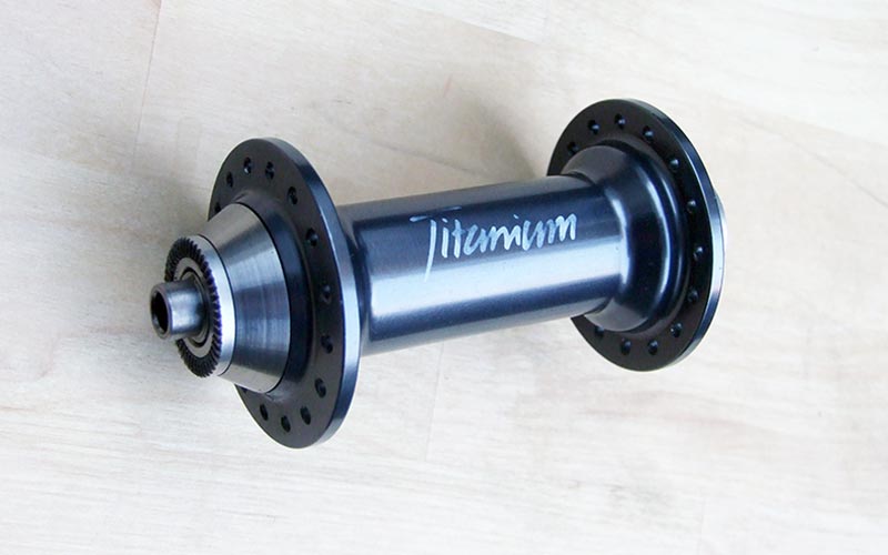

Hab hier auch noch ne 32 Loch Hope Fatso Titanium VR-Nabe liegen.
Inwiefern waren die den unzuverlässig? Oder gilt das nur für die Hope Suspension VR-Nabe? Hatte zuvor noch nie eine Hope Nabe. Was stimmte mit denen denn nicht?

PS: Glaube ich hatte deinen Post missverstanden. Die TNT VR-Nabe war "unzuverlässig" und ist lange verstorben, oder?

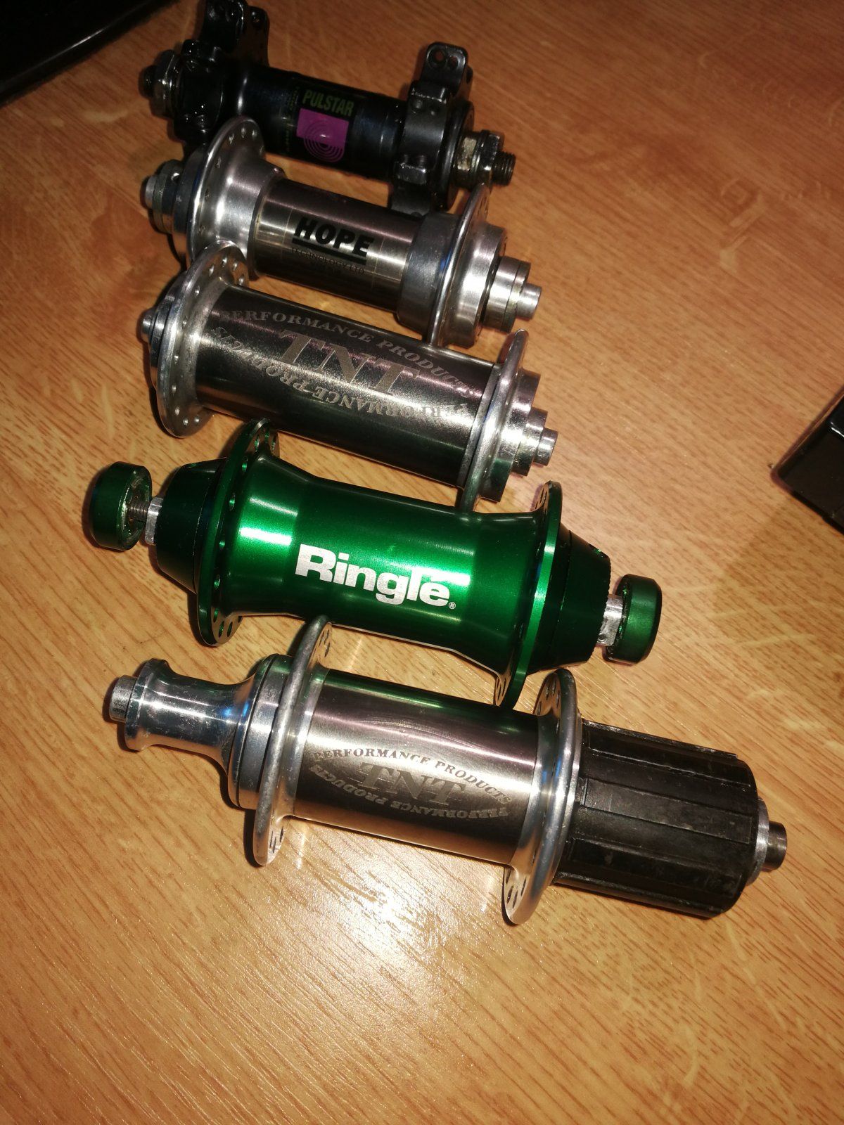

Genau; gemeint ist die schmale Version der TNT. Die Lager sind einfach unterimensioniert und sterben - erst recht bei artgerechtem Einsatz- sehr bald.
Das wird den schmalen Teilen von Hope und Co. nicht besser gehen.
Die Suspension Naben sind ein völlig anderer Schnack...
Hat etwas länger gedauert, bis ich die bewährte HR-TNT mit der robusten Hope habe verkuppeln können
Die ursprüngliche VR-Partnerin, bekannt unzuverlässig, ist lange verstorben.
Die beiden sind ja jetzt bei mir. Mit der passenden VR - Nabe ??
@Ganimed! Die Hope Naben geistern mit Bildern von Flanschbrüchen im Internet rum.
Nach meiner persönlichen Erfahrung und Informationsaustausch in deutschen und englischen Trialforen betraf dies Problem nur die im Trialsport eingesetzten Naben. Sind halt Leichtbau und somit nicht unbedingt dafür prädestiniert. Hope wird/wurde oft gerade in England von Trialern gefahren, da gute Qualität und schon immer recht leicht und stabil (Bremsen, Kurbeln, etc)... nur halt eben nicht unbedingt die Naben im Sinne der absoluten Haltbarkeit bei Maximalbelastung.
Dieses Problem mit Flanschriss/bruch betrifft aber viele Leichtbaunaben wie man lesen kann.

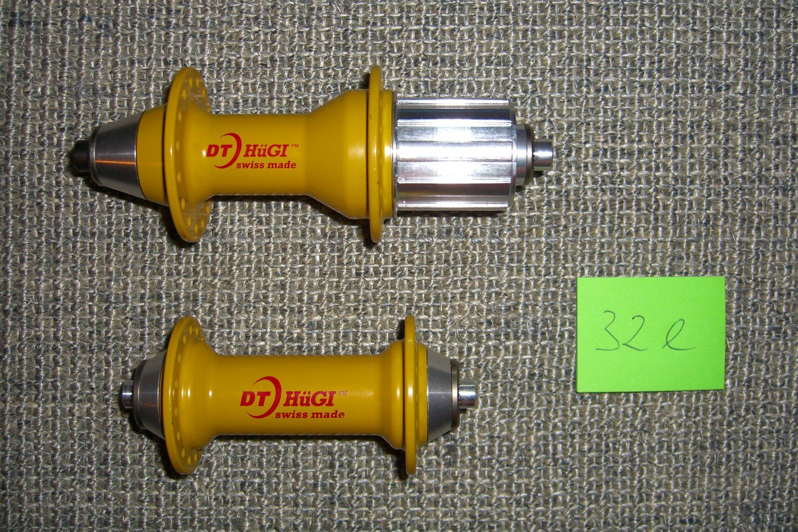

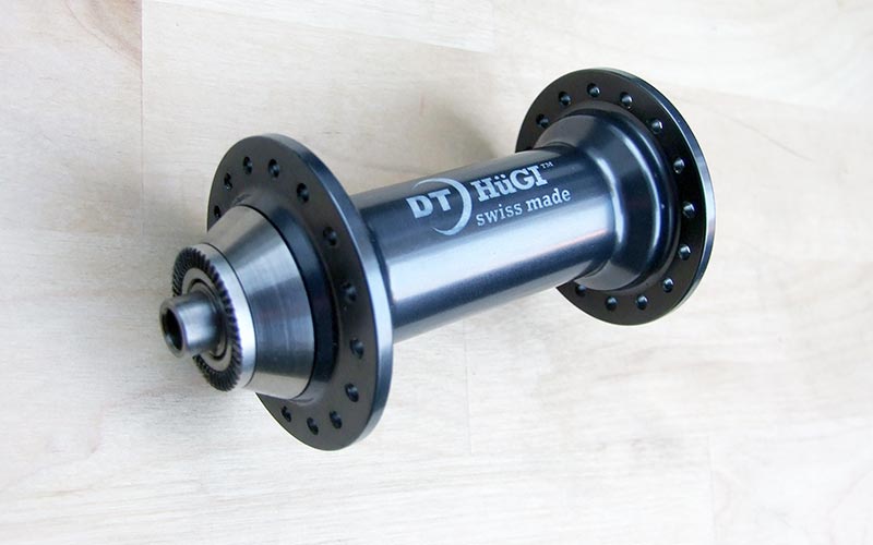

kann mir jemand sagen wie die gelben Hügi Naben konkret heißen und von wann die ca. sind? Ich finde ein bissi was im Netz aber irgendwie nicht das wonach ich suche. Hat da jemand vielleicht eine Seite wo ich mehr über diese Naben erfahren kann? Habe gerade welche vor meiner Haustür in einem "zu Verschenken" Karton gefunden. Und überlege wie ich mir diese wieder aufbauen könnte. Ick freu mir auf Eure Antwort.

Hi, bin kein Hügi Experte aber die gelben Hügis sind meiner Erkenntnis nach nur eine Farbvariante die es ab 1997 gab. Technisch sollten die lackierten (schwarz, rot oder gelb) identisch zu den polierten sein.
Es gibt auch keinen Namen, eben die "normalen" DT Hügi für MTBs (zudem gab es dann noch die DT Hügi DH).
Hier ein paar Details aus nen 98er Katalog
Ach ja, schönes Geschenk! ?

Danke für den Link und so. Denke es handelt sich dann um die 98iger Variante. Es war noch ein Ritchey WCS Rennradlenker mit dabei. Deswegen bin ich überhaupt stehen geblieben. Fahre zwar auch ein MTB bin aber zig mal mehr in der Rennradmaterie drinnen als beim MTB.
@AxelF1977
nein sind nicht die vom Bild. Eigentlich wollte ich mir mit dem Satz ein LRS aufbauen. Da ich aber eigentlich alte Rennräder sammle passen die Hügis leider nicht, weil 135iger Einbaubreite. Das ist ein bisschen blöd. Hatte eine lustige Idee im Kopf mir ein Bike zusammen zu basteln mit den Hügis. Das passt jetzt aber alles leider nicht mehr. Jetzt habe ich die Naben erstmal bei Kleinanzeigen Ebay reingeschmissen und schaue mal was da so auf mich zu kommt. Ich finde im Netz nicht wirklich viel über die Naben.
Die Naben sind auf dem Foto so wie ich sie aus dem Karton genommen habe. Glaube wenn man die putzt sind die wieder richtig schicco und strahlend gelb. Ganz geil eigentlich.
Da kann man aber Teile für kaufen um die auf 130mm umzubauen.
Hier gehts zum Nabenmanual
Teile für die DT Hügi 95 Naben haben wir auch noch eingeschränkt im Haus. (Achsen, Rotordichtungen, Rotoren, Endanschläge) Gerne dürfen Sie uns diesbezüglich kontaktieren.
Genau bei WW bekommt noch das ein oder andere, für älteren Hügi Naben.
Der Endanschlag von der DT 340 müsste/sollte auch bei der DT 98 passen.
Wer Geld Sparen will, kürzt dann auf der NICHT Rotorseite die Originale 135mm Achse um 5mm.
SO WAS MACHT MAN NATÜRLICH NICHT, und kauft gleich bei WW eine 130mm Achse mit....
