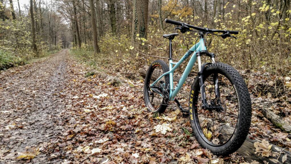

Die ersten Meter mit dem Loki...
Bisher bin ich schwer begeistert. Im Vergleich zu meinem 29er HT wahnsinnig wendig und spielerisch zu fahren!
