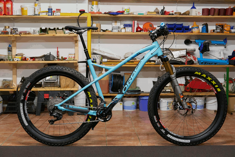

Fakten:
Lenkkopfwinkel ziemlich genau 1° flacher jetzt 65,8° mit ner Handy App gemessen, dürfte aber einigermassen hinkommen da ich mit den 120mm 66,8° gemessen hab und 67° von Orbea angegeben werden.
Tretlager 11mm höher, wie viel von dem ganzen dann mit dem nun auch größerem SAG am Trail über bleibt wird sich zeigen..
Bin auf jeden Fall schon gespannt wie sichs nun fährt, und ob man überhaupt groß nen Unterschied merkt..
120mm
140mm
Direkter Vergleich
Jetzt muss morgen nur noch das Wetter einigermassen mitspielen ;)
