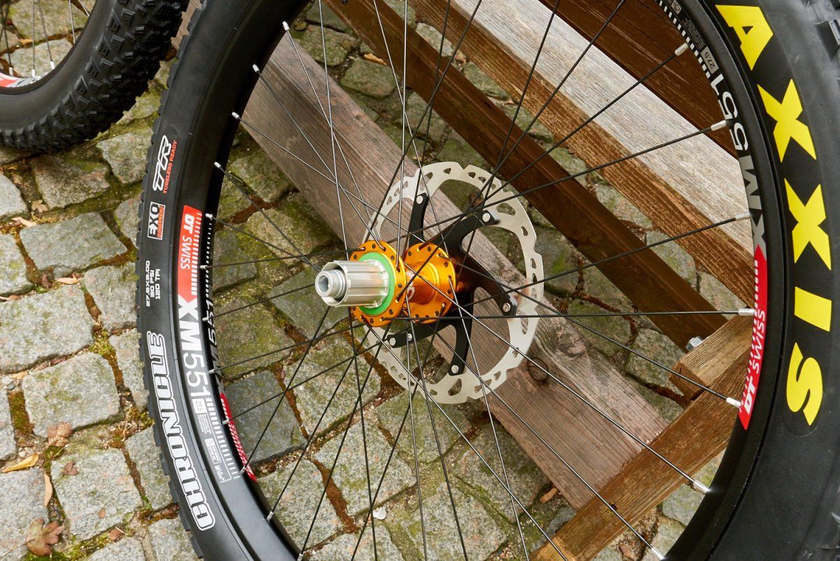

Heute ist endlich ein Pack'l angekommen,
Aber ehrlich gesagt wars mit der großen Freude gleich nach dem auspacken wieder vorbei..
Nicht bestellte Speichen verwendet, Räder laufen sehr rund aber die Speichenspannung ist extrem unterschiedlich, hinten Bremsseite zwei aufeinander folgende Speichen um 50% Unterschied..
O.K gemessen mit dem TM-1 Schätzeisen (welches ich aber in der Firma mal an einer Zwick Zugprüfmaschine überprüft habe, und es passt erstaunlich gut), aber ich hab beide Seiten 3 mal nacheinander durchgemessen und jedes mal genau das gleiche raus bekommen, ausserdem spürt man so ne Schwankung auch von Hand..
Naja ich hab mal eine Mail an GoCycle geschrieben, gespannt was die dazu sagen, vor allem zu den falschen Speichen.

So Antwort ist nun auch da..
allllssoooo...
Man hat mir vor gut 2 Wochen auf meine Anfrage bei GoCycle welche Speichen ich nehmen sollte, mit dem Hinweis das mir wegen meines
hohen Systemgewichtes das Gewicht vom LRS völlig egal ist aber das ganze maximal Stabil werden soll, die Sapim Race 2.0-1.8 empfohlen..
Gut... die wurden dann auch mitbestellt..
Dann war halt die bei der Bestellung "lagernde" Nabe doch nicht verfügbar, und dann war noch Urlaub im Shop, aber das Packet ist gestern (Bestellung am 30.08.16) angekommen.. Das ist für mich als eigentlich recht geduldigen Menschen soweit völlig O.K...
Naja dann, wie gestern schon beschrieben, les ich auf der Rechnung oben bei dem Bestelltext eben die Sapim Race 2.0-1.8.. und ein paar Zeilen darunter bei den "abgearbeiteten Positionen" Sapim Sprint 2.0-1.7.. Hmmm??WTF..
Naja mal mit dem Messchieber hingehalten.. Tatsache.. 1.7mm.
Gut dann eben mal beim Hinterrad die Speichenspannung gemessen und unverzüglich schlechte Laune bekommen :)..
-> Mail an GoCycle..
Warum 1.7er Speichen..??
Spannung wurde laut Lieferschein mit einem DT-Swiss Tensio gemessen und auf einen Mittelwert von VR>1200/900N ; HR>850/1200N eingestellt, warum hab ich dann so brutale Schwankungen ?..
(Ergebnis in der WTApp von Parktool siehe im Post vorher..)
-> Antwort O-Ton...
...Lieferant hat seit einiger Zeit einen fließenden Wechsel von Sapim Race auf Sprint vorgenommen.. diese haben aber eh eine höhere Zugfestigkeit und sind somit eh besser... -> Gut.. könnte man auch einfach kurz kommunizieren..aber wenns so ist .. solls mir recht sein..
Und wegen der Spannung ..
..sei es so, dass die Felgen, je breiter sie werden, nicht unbedingt genauso "rund" wie das schmaleren Gegenstück (EX471) sind. Dadurch ergeben sich stärkere Schwankungen in der Speichenspannung, die aber, durch die höhere Steifigkeit , zu vernachlässigen sind.
Hmm... also ich hab lieber nen minimalen Seitenschlag aber dafür homogene Spannung..
Naja lange Rede kurzer Sinn..
Ich behalt die Dinger, hab heut auch schon angefangen den Rest drann zu schrauben, und werd wenn alles fahrbereit ist mal die massiv zu stark gespannten Speichen etwas entlasten .. mal 2-3 Runden damit fahren bis sich alles gesetzt hat und dann einfach selber noch mal drann gehen und einen für mich "gefühlsmässig" guten Kompromiss aus Lauf und Spannungsschwankungen zu finden..
Hier noch ein paar Fotos von draussen bei "gscheitem" Licht..
Das rot in den Felgen stört mich erstmal nicht wirklich.. muss man dann aufm Bike noch sehen..

Kurt, top wieder mal Dein ausführlicher und sehr gut zu verstehende Bericht.
Ungleiche Speichenspannung und Rundlauf
vs.
Gleichere/gleiche Speichenspannung und weniger Rundlauf/Unwucht
... heißt das dann. Naja. Dafür fehlt mir das Fachwissen, um das Abwägen oder beurteilen zu können.
Eins ist aber klar: Der Shop hätte die Verwendung anderer Speichen kommunizieren müssen. Dein Einverständnis wäre für meinen Geschmack erforderlich gewesen, bevor der Shop den LRS anfängt aufzubauen.
Aber auch: Es wurden höherwertige Speichen verbaut...?! Stimmt das...? Mal recherchieren....
Da zB:
http://www.komponentix.de/Speichen/Uebersicht-Speichen/
1. Die Sprint ist stabiler als die Race (gem. Angabe)
2. Die Sprint kostet mehr als die Race (was ich auf die Schnelle im Netz so gefunden habe)
Aber ist die Sprint auch die bessere Speiche als die Race (gem. Forums- und Fachleute-Erfahrungen)??
Danke für die Blumen ;-)..
Freut mich wenns dem ein oder andern etwas hilft.
Tja das ist nun die Frage die sich mir auch stellt. Heist höhere Zugfestigkeit auch besser für meine Zwecke..?
Dünnere Speiche mit höherer Rm wird wohl auch härter sein..
Könnte auf dauer bei der wechselnden Belastung vieleicht auch von Nachteil sein.
Aber da hab ich auch zu wenig Erfahrung.
Naja GoCycle hat auch geschrieben das sie mir auf jeden Fall Gewährleistung auf Speichenbruch geben... gut bringt dir mitten in der Pampa auch erst mal nicht viel wennst da stehst mit kaputtem Laufrad..
Aber naja ich werds er"fahren" und auf jeden Fall wieder was lernen dabei..;-)
