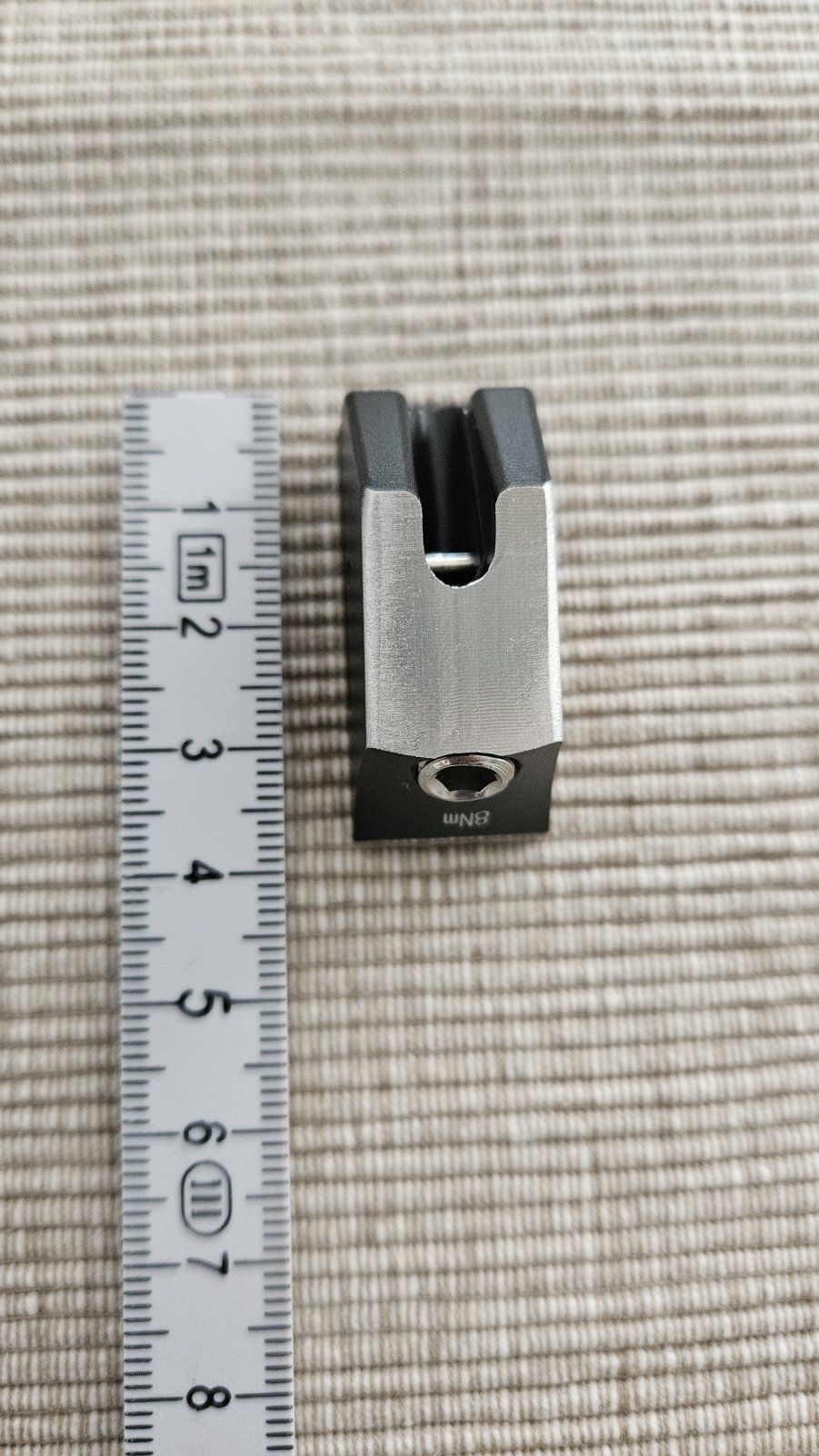

Aaaber, da wo Licht ist, ist auch Schatten. Und das ist der Klemmkeil für die Sattelstütze. In meinen Augen eine komplette Fehlkonstruktion. Bei der Übergabe hat mein Händler beim einstellen der Sattelstütze, diese direkt verkratzt. Der Klemmklotz ließ sich trotz gelöster Schraube kaum aus der Verklemmung lösen.
Bin echt überrascht, dass hier wenige damit Probleme haben. Das erneute Einführen der Sattelstütze war ein Geduldspiel, ständig rutschte der Klemmklotz ins Sattelrohr. Erst nachdem ich das Rad um 90° nach vorne neigte hat es funktioniert.
Naja, neue Sattelstütze und Ersatz Klemmklotz sind auf dem Postweg...ich hoffe dass der Klemmklotz anders konstruiert ist...... gibt´s hier Empfehlungen im Umgang mit der Sattelstütze. Bin für jeden Tipp dankbar :)

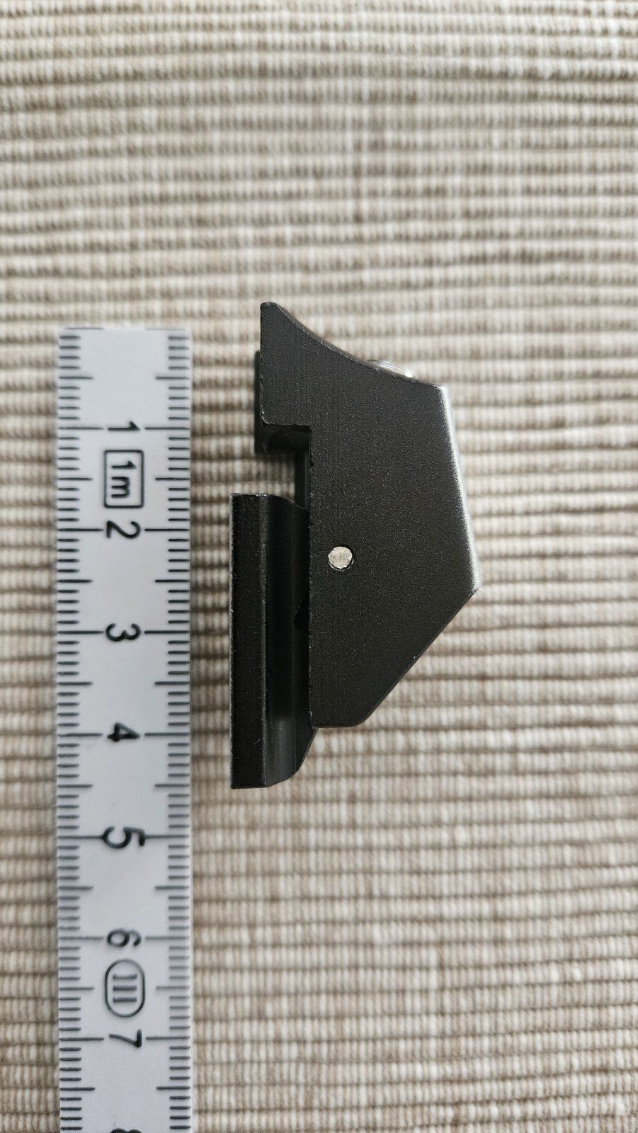

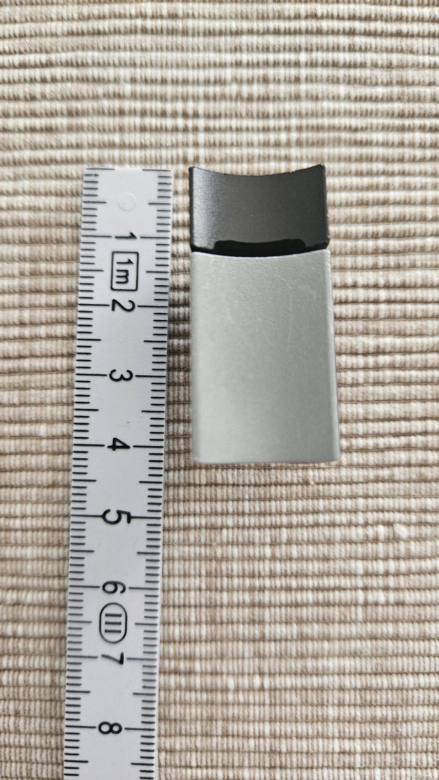

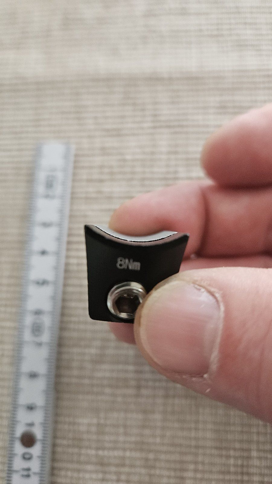

also so wie du deine Klemmung schilderst, sind das zweierlei Konstruktionen. Bei mir ist der Klemmkeil mehr ein Parallelogramm welches sich gegen die Sattelstütze drückt. Um 30° verdrehen lässt sich da nix. Foto davon kann ich nachliefern wenn ich die Ersatzstütze mit neuem Klemmkeil habe.
anbei einige Bilder des neu gelieferten Klemmkeils. Sieht auf den ersten Blick nicht anders aus.
Die mit rot markierten Bilder sind der Grund der verkratzen Sattelstütze, denke die beiden Ecken werde ich etwas abrunden. Auch ist gut zu sehen, dass sich der Klemmkeil beim festziehen etwas aus dem Rahmen rausdrückt und weiter verkeilt bleibt, selbst wenn die Schraube gelöst wird.
Der beherzte Schlag auf die Sattelspitze hatte keinen Erfolg. Hab den Klemmkeil mit Holz und Hammer lösen können.
