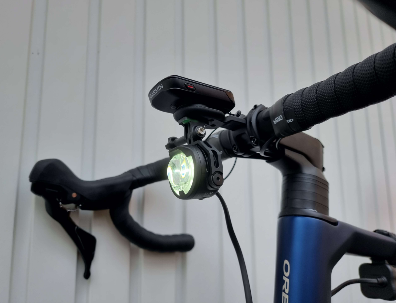

ich habe mir bei Aliexpress den bestellt, passt perfekt:
https://de.aliexpress.com/item/1005...st_main.5.12ad5c5fDwluPk&gatewayAdapt=glo2deu
mit der Sigma Buster 2000 funktioniert die Halterung auch:

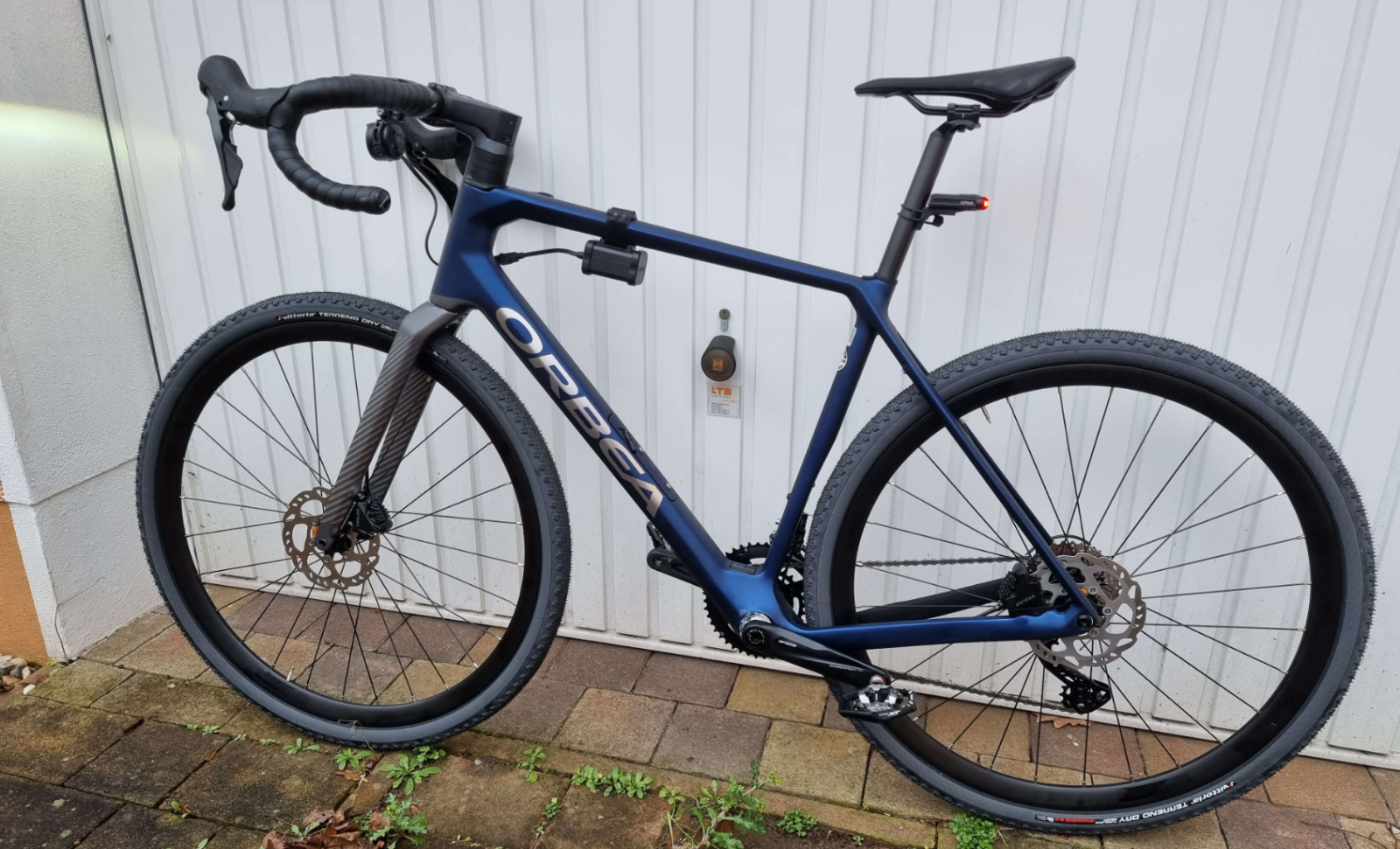

Jetzt mit richtiger Halterung und Rücklicht.
Kabel natürlich noch mit einem Klettband an den Vorbau festmachen, welches da so runter hängt...
Würde natürlich deutlich hübscher aussehen mit der Variante von Pixelsign. :D
Aber sieht schon nett aus mit der build-in-Halterung mit dem Garmin oben drauf und der SL AF direkt darunter versteckt.

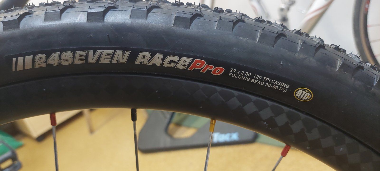

heute habe ich meinem Terra die dicken warmen Wintersocken angezogen. Ein Satz Kenda 24Seven Race in 29 x 2.00. Diese Reifen hatte ich vor zehn Jahren auf dem Hardtail auf anspruchslosen, schnellen Marathons gefahren. Ich habe noch ein paar davon rumliegen und so bekommen sie jetzt eine neue Bestimmung. Ich fuhr sie schon immer tubeless, obwohl es den Reifen nie als tl-Version gab. Geht gut.

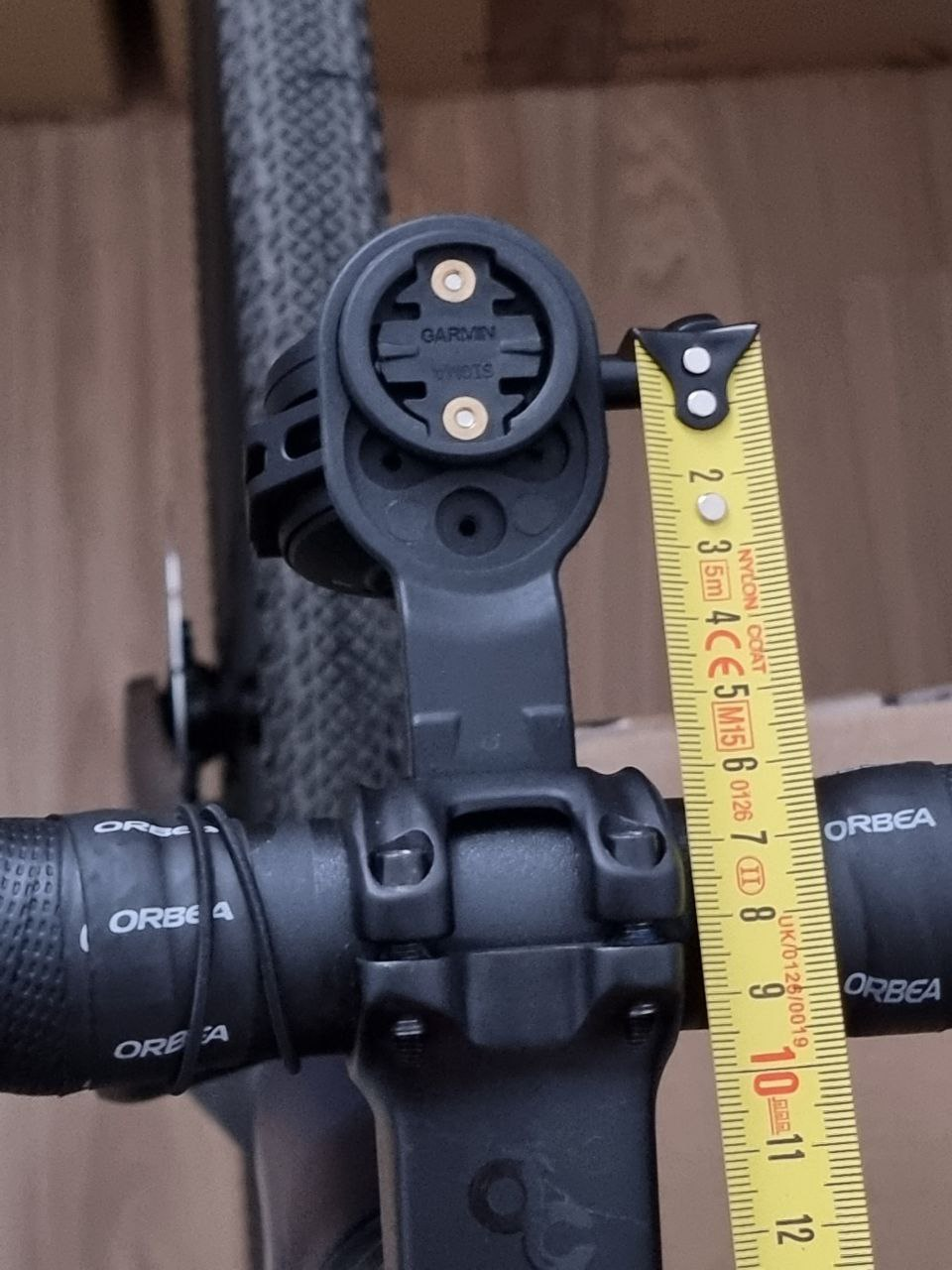

Beim Vorbau/Adapter dran denken, dass man ja noch an die Knöpfe kommen muss - die sind sonst evtl. hinter dem Lenker verdeckt. Bei mir und dem 830 mit dem Orbea Adapter sind es so 2cm - das passt "gerade noch gut"
Könnte schon knapp werden würde ich sagen
Dann wird es definitiv nicht passen.
Die 5cm waren ja vom Ende des Haltungspunktesaus gemessen. Du hast jetzt von der Mitte gemessen.
Insofern wird aus dem 6cm schnell weniger und dann kommen ja noch die Tasten ins Spiel 😁
