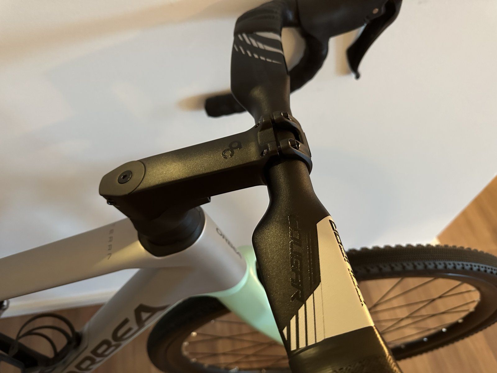

Hmmm...OK. Weißt du auch warum? Habe das an anderen Bikes auch schon so gesehen. Aber warum das nicht taugen soll kann ich im Moment nicht verstehen. Schwarmwissen? Kann das jemand aufklären?
@x-scream Die Top-Cap mit dem Spacer über dem Vorbau ist von Orbea im Manual explizit als so macht man es auf gar keinen Fall beschrieben...
just saying...
Nur der Form halber, damit sich hinterher niemand wundert,...
Natürlich kann man zum testen ein paar sanfte Runden drehen, aber man sollte das empfindliche Carbon nicht unnötig belasten.
Kleine Risse im Carbon, sei es im Gabelschaft oder Lenker sind dem ein oder anderem zum Verhängnis geworden,....aber klar... das muss jeder selber wissen.
Ich weiss es gesagt auch nicht so genau, habe dazu in meiner Anleitung auch nichts gefunden. Vielleicht will Orbea damit indirekt sagen, das beim Umstieg auf Kompaktkurbel ggfs. einen andere Umwerfer nötig ist.

Machen alle so, selbst Specialized hat für das Tarmac jetzt eine Vorbauabdeckung bei der man Spacer montieren kann - hatten sie anfangs nicht.
Natürlich sollte man keinen Spacerturm montieren und im Klemmbereich des Vorbaus sollte von innen eben der Expander gegenhalten - aber gegen 1cm spricht da IMHO erstmal nichts.

Ich glaube persönlich auch nicht, das bei einem Zentimeter die Welt untergeht,, gleichzeitig habe ich den Gabelschaft gekürzt um einen sauberen Abschluss zu haben.

Na wenns andere auch machen, muss es ja richtig sein...
Ich würde es eher von der Länge des Expanders abhängig machen...
Oder der Art des Expanders; liegt der nicht auf, weil er keine Lippe hat, kann er ausreichend tief platziert werden...
... Orbea wird das nicht ohne Grund so hervorgehoben haben...
Aber wenn irgendwo steht "Never ever push this Button!" kannste sicher sein, daß es jemanden gibt, der ihn drückt...
Klar, habe ich auch - aber das macht man halt dann, wenn man die richtige Position gefunden hat - drankleben ist immer doof.

Da ja ganz explizit, dass es darum geht den Expander in den Bereich des Vorbaus zu bringen. Das ist ja nun eigentlich es selbstverständlich bei einer Vollcarbongabel. Ein kleiner Spacer oben drauf ist aber sicher kein Problem. Sonst muss man halt einen anderen Expander nehmen.
