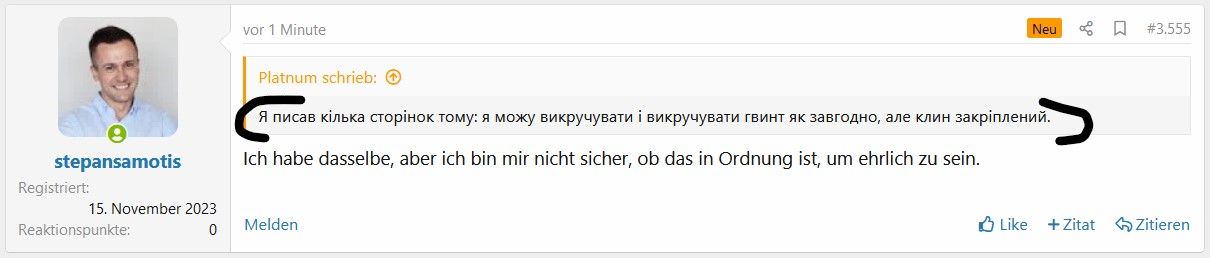

Hallo, danke für die Antwort. Mein Problem ist interessanter - obwohl mein Sattelstützenkeil locker ist, rutscht die Sattelstütze nicht runter. Aber es fühlt sich nicht wirklich sicher. Haben Sie Ihre Sattelstützenkeilschraube überprüft? Ich meine, ist sie gut angezogen?
Ich habe dasselbe, aber ich bin mir nicht sicher, ob das in Ordnung ist, um ehrlich zu sein.
Wie kriegst du dass denn hin?

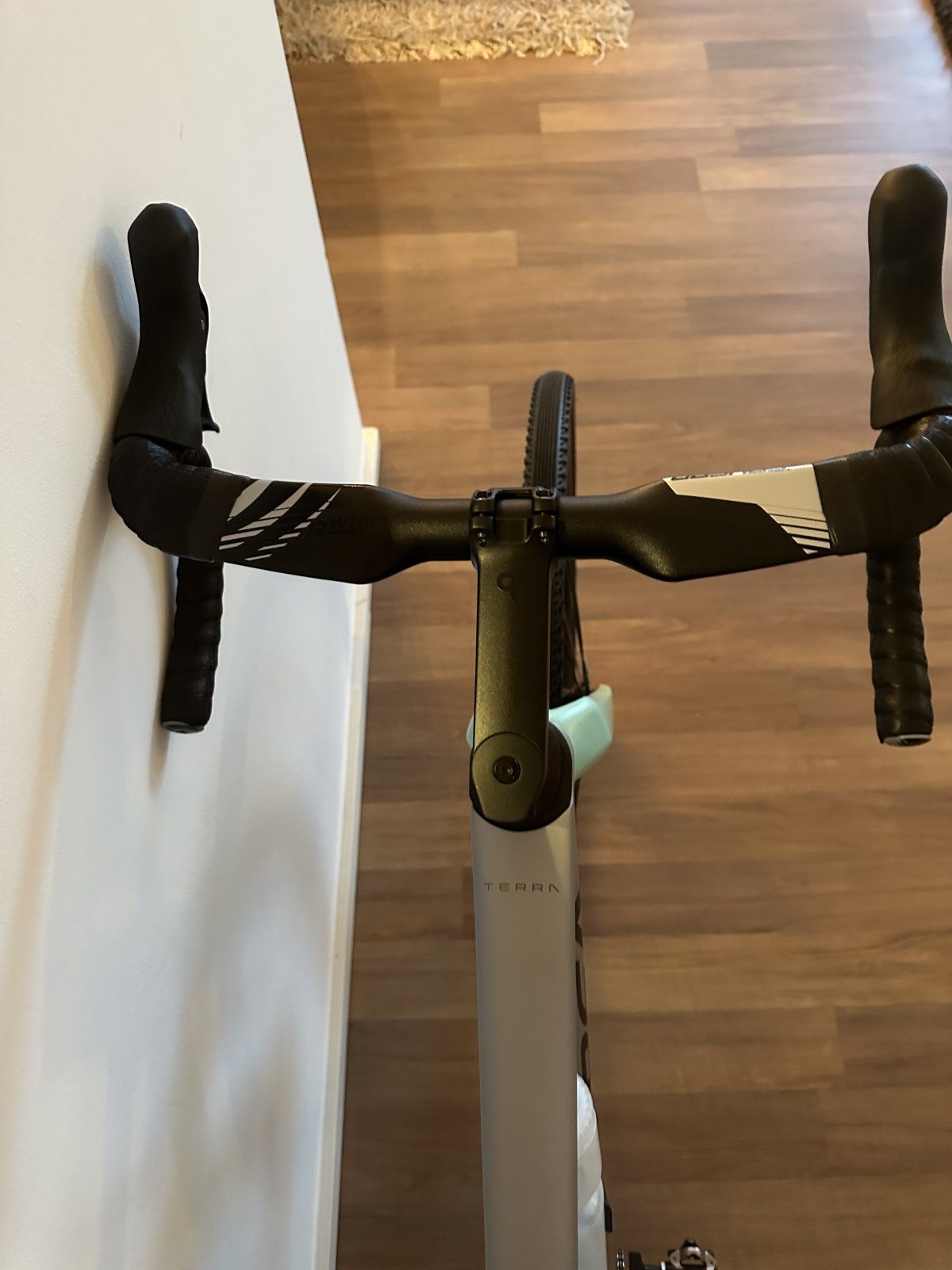

Als erstes habe ich mich der integrierten Kabelführung gewidmet, Leitungen in den Lenker, vom Lenker durch den Vorbau, in den Rahmen. Das war ganz schön frickelig, da die Kanäle teilweise sehr eng sind, vor allem im Bereich der Storage Box.
Als Lenker verwende ich einen Cougar Carbon Aero Handlebar 31.8X420MM von Controltech, der passt sehr gut auf den OC RP-21, 110mm Vorbau. Abgerundet habe ich es mit dem Lenkerband Lizard Skins DSP V2 2,5mm Jet Black und bin sehr zufrieden was den "Griff" angeht.

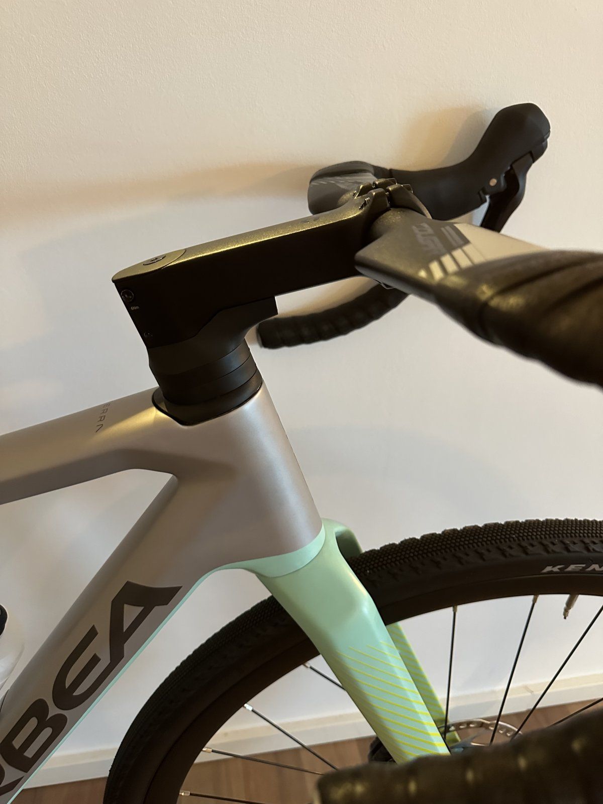

Ich habe mich auch für den Lenker entschieden, weil ich vorn eine Route Werks Handlebar Bag montieren will, dafür muss der Lenker in der Mitte verjüngt sein. Das Gute, der Mount für Garmin / GoPro sitzt mittig auf der Handlebar Bag.

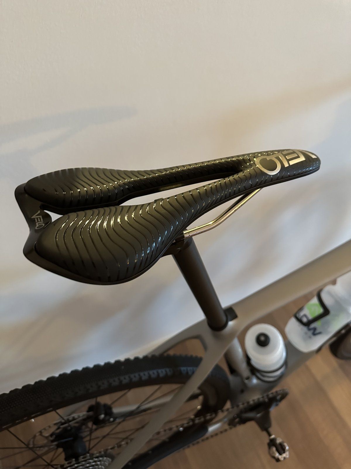

Der Sattel musste leider auch weichen, komme mit dem VELO Angel Ride besser klar. Aktuell teste ich auch den SQlab Sattel 612 Ergowave Carbon. Da ist noch nicht die letzte Entscheidung gefallen. 😄

Wie hast du denn die Leitungen durch den Orbea Vorbau in den Lenker verlegt bekommen? Ich meine, der Vorbau besitzt ja keine Öfnnung wo die Leitugen durchgeführt werden können?
Hatte selbiges vor, beim Umbau auf den 3T Aeroghiaia.
