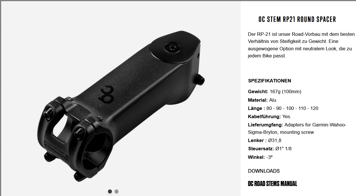

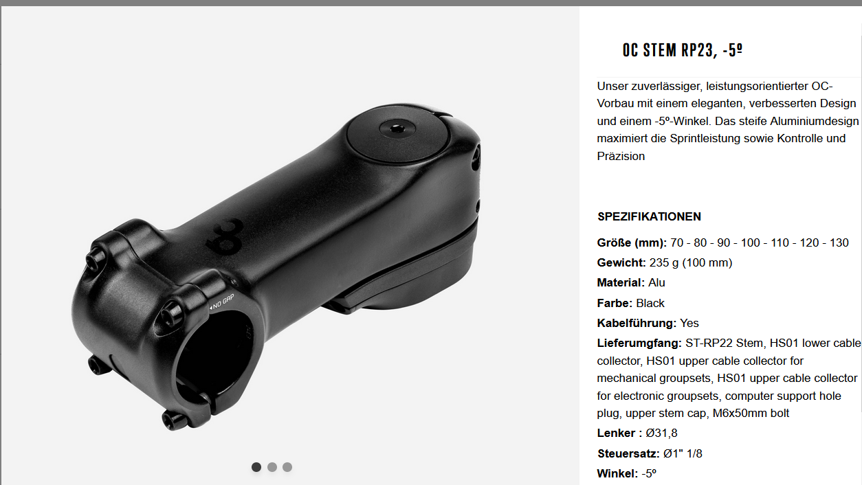

So, mal geschaut..
Es gibt bei den Ersatzteilen für mein Bike schon mehrere Vorbauten.
Ich hab den RP21 - im Ausschnitt sieht man die nicht runde Kappe.
Aber es gibt auch noch (2) RP23 - die haben wohl normale Runde Kappen.

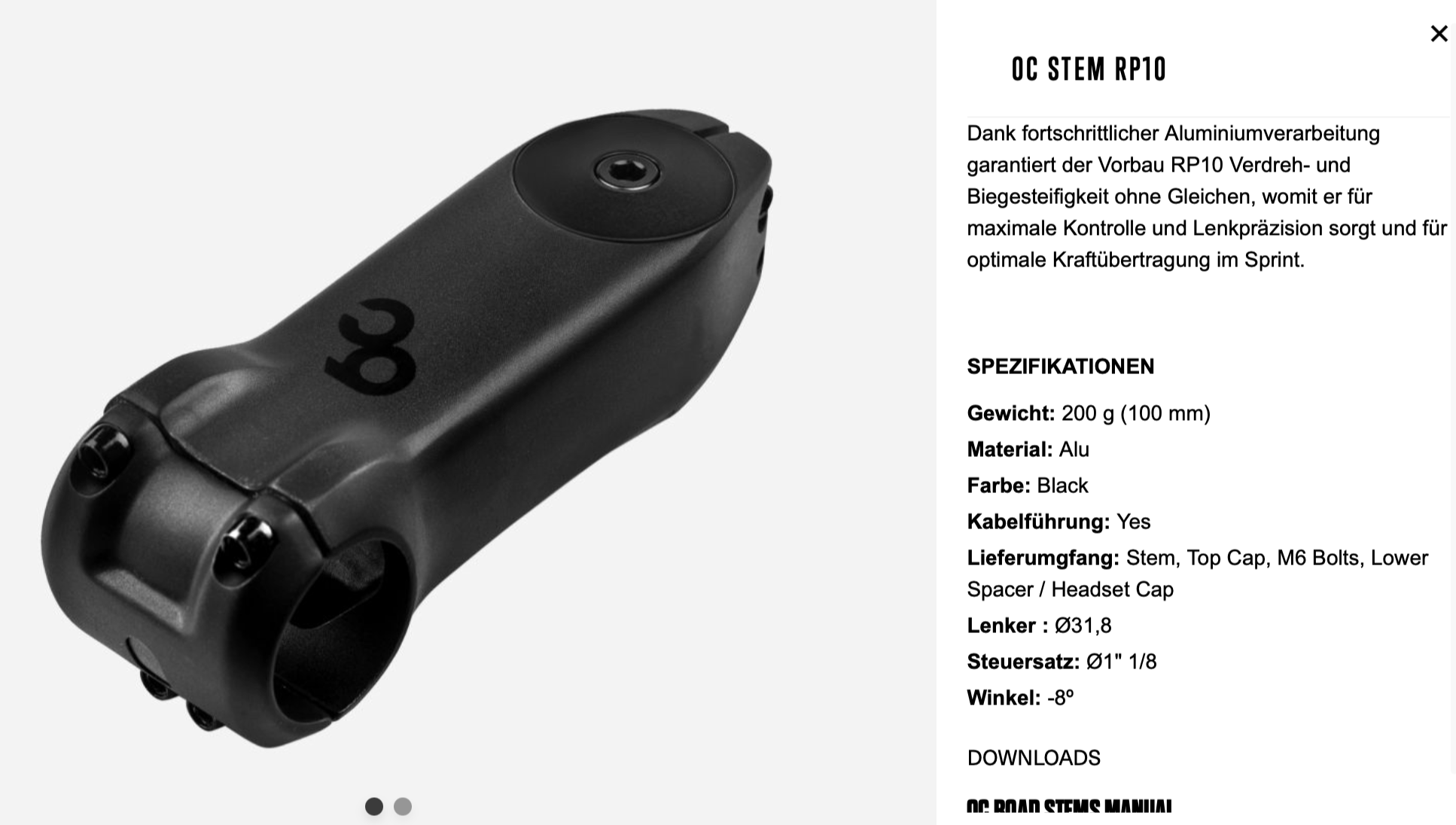

Danke für die Info. Wusste gar nicht, dass es diese ovalen Dinger gibt. Ich habe den RP-10 am Carbon Bike und da ist die Kappe definitiv rund. Also kann ich doch dann runde Spacer oben drauf packen oder?

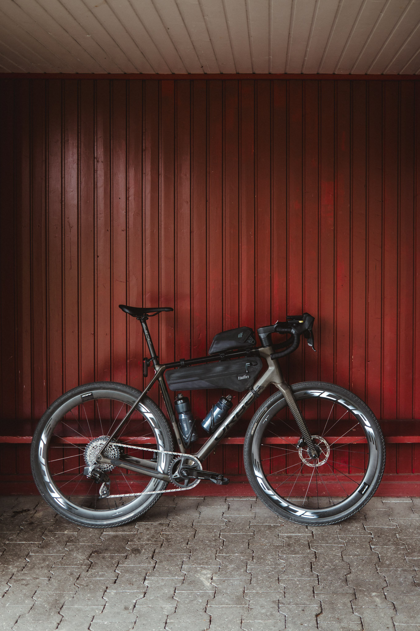

Wer ist denn in dem Geuss und fährt ein solches in Größe XL und würde mir mal ein paar schöne Bilder hier rein stellen? Klicke mich immer mal wieder durch den Thread, aber bis da dann wirklich mal Bilder von XL Rahmen auftauchen...
Also zeigt her eure "alten" Terra M in XL :D

Ich fahre das Terra in XL
