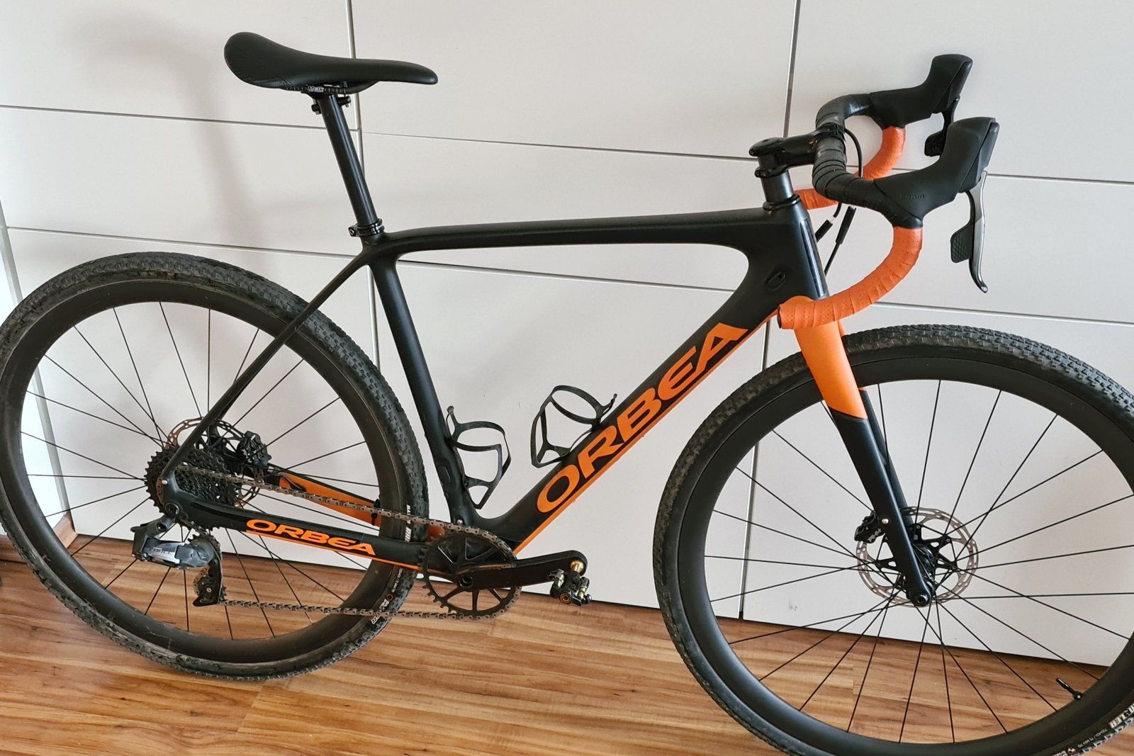

Hier mein momentaner Aufbau mit ca. 7.500g (Gravel Variante, wie abgebildet), Rahmen 1.360g/Gabel 480g und zum Thema
Maxxis Rambler. Ich bin mit dem Reifen soweit zu frieden. Bild zeigt den aktuellen Zustand bei einer Laufleistung mit Tubeless von ca. 1800 km. Er hat schon einige Flecken und die Dichtmilch musste schon einiges schließen, aber die Luft wird gehalten.

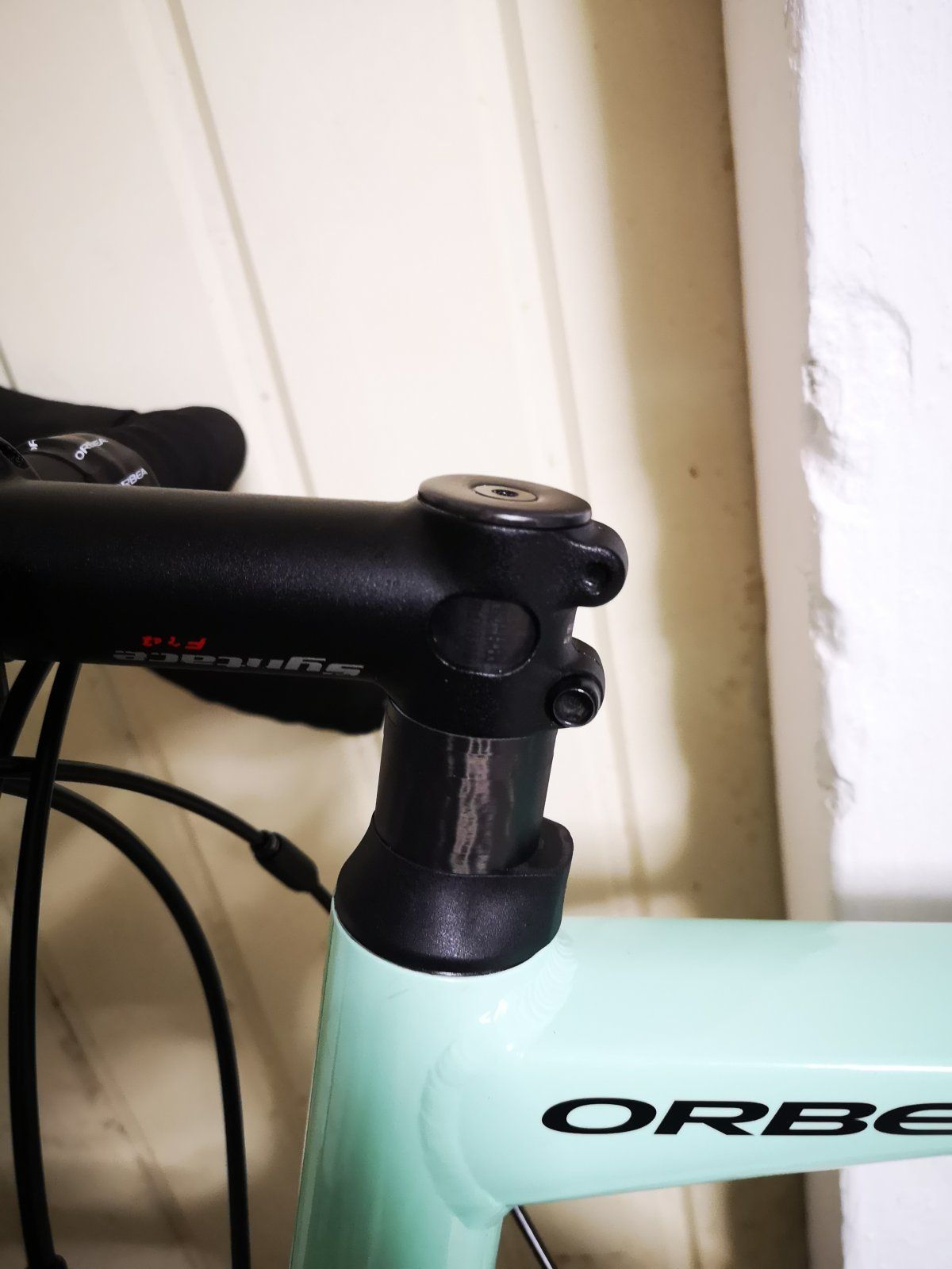

Hallo zusammen,
Ich bin auf der Suche nach einem schönen verfügbaren 80mm Vorbau ~7° mit passenden spacern und ahead Kappe für mein Terra M. Budget ist jetzt erstmal kein Thema außer es wird richtig unvernünftig 😅
Der OC1 von Orbea ist leider nicht lieferbar, das wäre am einfachsten gewesen ( jetzt darf es aber auch gleich ein Upgrade sein), jetzt bin ich bissel überfordert was da zwischen Rahmen und ersten spacer muss damit es passt. Da ist ja nix rund dran und auch der unterste hat diesen Nippel auf den man nicht einfach was anderes drauf setzen kann...
Wäre echt dankbar für ein paar Vorschläge und Tips ( und über Fotos freuen wir uns ja eh alle)!
Du hast ja wahrscheinlich die obere Steuersatzkappe, und brauchst dann die untere Kappe wenn du einen anderen Vorbau montieren willst.
Plus runde Spacer.
Oder du feilst die Nase am obersten Spacer einfach ab und verwendest die. Sieht aber wahrscheinlich nicht so gut aus.
Plus runde Spacer.
Danke!
Die obere Kappe ist auch nicht rund, da kauf ich mir eine runde ahead Kappe. Ich wusste den Namen der unteren nicht und finde auch jetzt relativ wenig. Wie heißt die auf dem Foto? Spacer kits usw. Habe ich jetzt auch gefunden☺️ Schätze mal da kann ich nicht viel falsch machen, wenn ich die von ner Marke kaufe..
Ist mein erstes richtiges Fahrrad und das Laufräder wechseln und Lenkerhöhe verstellen sind noch richtig aufregende arbeiten für mich (upgrade Teufel hat mich schon voll gefangen, wenn da also bald noch Fragen zu nem Lenker auftauchen nicht wundern)😅

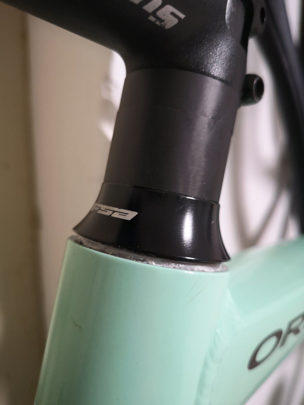

Moin, ich bin auch gerade dabei mein Terra H30 auf Redshift Vorbau umzubauen und den OC1 Stem+Teile zu ersetzen. Passende Spacer und Ahead Kappe habe ich hier, nur leider passt das 1 1/8 FSA Staubcover welches ich gekauft habe nicht auf das Lager. Ich habe eine ca 2mm Lücke zwischen Steuerrohr und Cover, daher würde mich auch brennend interessieren welches Dust Cover verlässlich passt.
Da ich mich hier auch noch garnicht vorgestellt habe noch kurz zu mir. Niclas, 33 Jahre und aus der Lüneburger Heide.
Vielen Dank und liebe Grüße ✌️
Willkommen :)
Ich habe mir einen bestellt https://www.bike-components.de/de/PRO/Steuersatz-Spacer-p75222/ und werde berichten..Bin nach nochmaligem schauen aber auch gerade skeptisch ob das so gut passt wie gedacht.
Habe den FSA H2084B geordert, der baut höher wie der den ich hier habe. Melde mich dann auch nochmal ob dieser passt 🙂

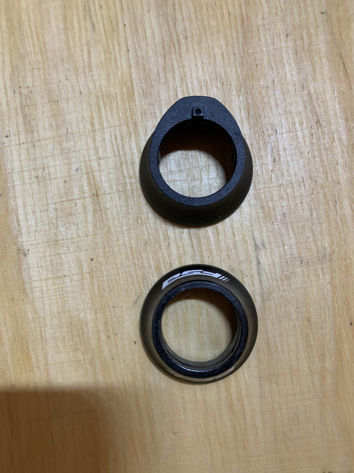

So, ich mal wieder...
Der FSA H2084B passt ebenfalls nicht. Immer noch ein kleiner Spalt (Ahead Kappe war ordentlich angezogen).
Habe keinen Nerv weiter zu probieren. Habe jetzt den Nippel am Original vorsichtig abgefeilt und plan geschliffen. Ich habe es mir optisch schlimmer vorgestellt, aber auf Dauer stellt mich die Lösung denke ich nicht zufrieden.
Schönes Wochenende ✌️
