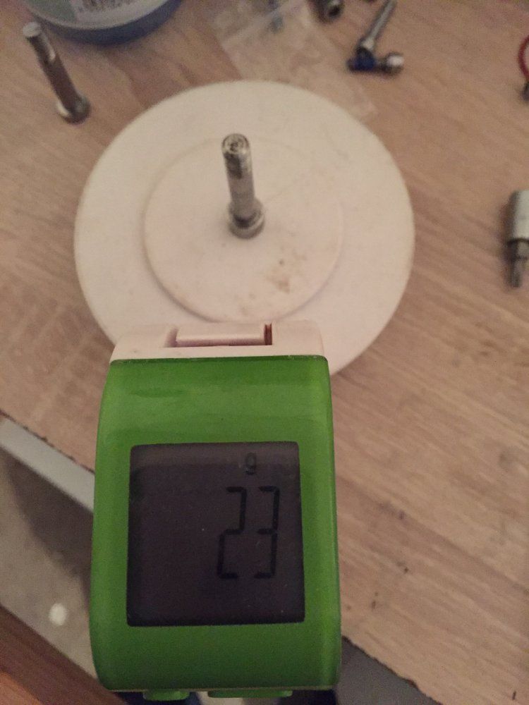

Zum Thema Titan habe ich noch eine Info: man kann insgesamt 50g einsparen. Alleine der Dämpferbolzen bringt 12g. Ich hatte eben bei einem Freund die Dämpferbolzen und die Schrauben getauscht. Die Kosten liegen bei 1€-1g.
