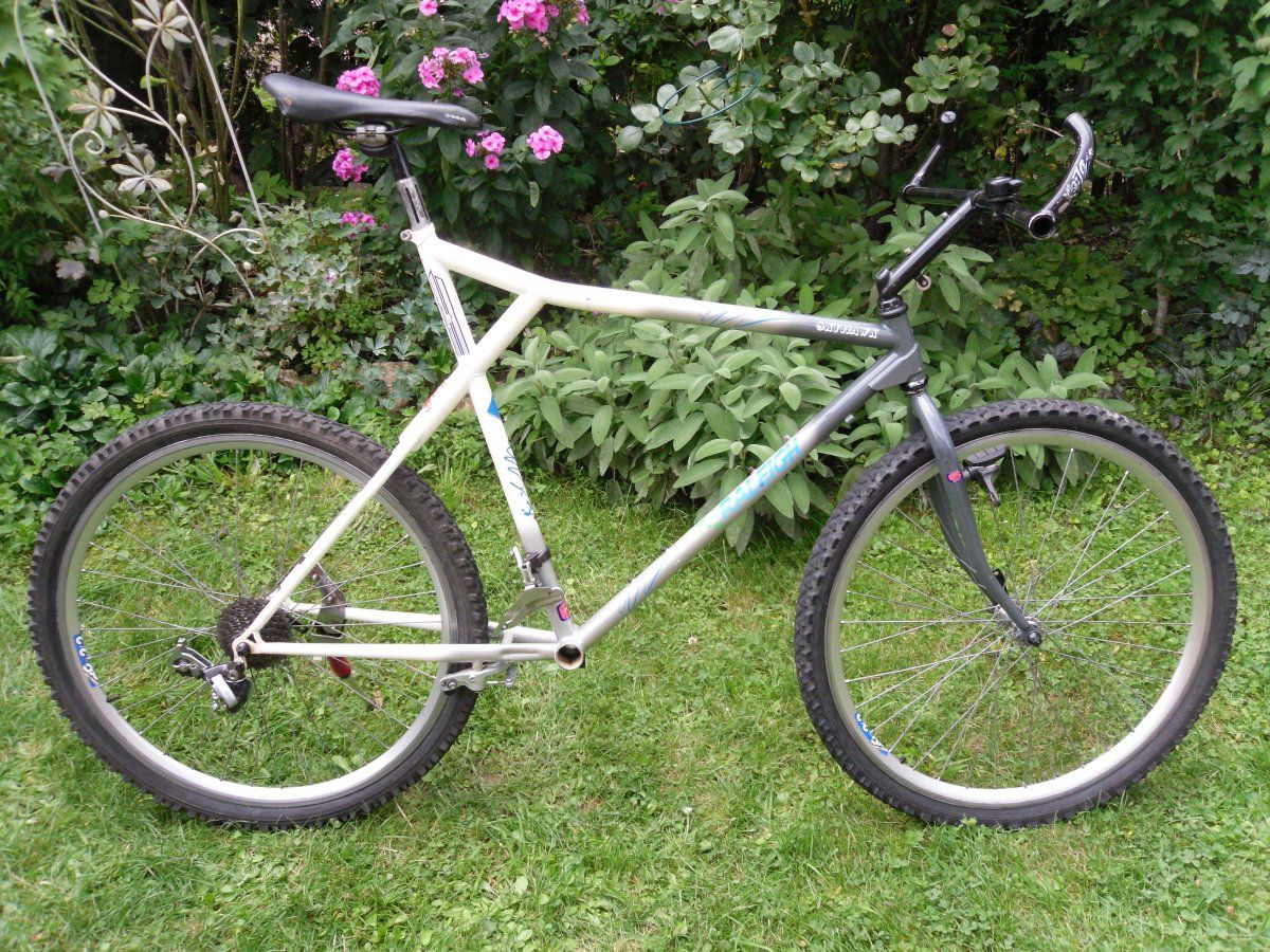

Ich mache gerade ein Raleigh Skyhawk von 1988 (?) wieder flott.
Aber kann jemand den Sinn dieser doch sehr extravaganten Rahmengeometrie erklären ?
Das Design stammte wohl von anlen und in Europa von Gazelle und Raleigh als "Skyhawk" Komplettrad vertrieben.
Das Haro Extreme MTB der späten 80er verwendete auch diesen Rahmen mit einer anders positionierten U-Brake.
Da ist die Sattelüberhöhung quasi schon "eingebaut". Derartige Geometrien findet man auch manchmal bei älteren Triathlon- bzw. Zeitfahrrädern. Der Sinn ist vermutlich eine entsprechend Race-lastige Haltung auf dem Bike einzunehmen, um dem Wind möglichst wenig Widerstand zu bieten. Quasi das Rennrad unter den MTB's. So zumindest meine Vermutung.

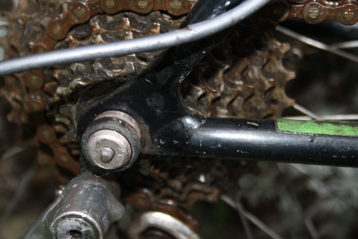

Wolfgang, ich hab da mal eine Frage.
Mein Raleigh Torus müsste von 1994 sein,(Cantigegenhalter hinten und die Wiederlager seitlich am Oberrohr)
Sattelstützenmaß ist 28,0mm.
Der von Glenn müsste ein 1997er sein,(Kein Cantigegenhalter hinten und die Wiederlager oben auf dem Oberrohr)
Sattelstützenmaß ist geschimt 27,2mm ohne shim 29,8 oder 30,0mm.
Sagt doch mal bitte ob 29,8mm oder 30,0mm richtig sind.
Und ob die 1997er Modelle überhaupt einen Shim verbaut hatten.

Hallo Robert,
entschuldige bitte de späte Antwort, bi aber derzeit nicht in der Lage unter der Woche in das Forum zu schauen.
Habe mir gerade das Bild von Deinem Torus angesehen, ist tatsächlich Model 94/95, erkennbar auch an den Ausfallenden. Die Rahmennummer sollte D(BJ 93) oder E(BJ94) als Anfang haben.
Sattelstützmaß der späteren Modelle ab Modelljahr 96 ist 30,0 bei werksseitigem Shim (ohne ca. 32,2). Die Rahmennummer sollte dann mit F(BJ 95), G (BJ 96) beginnen. Das von Glenn dürfte ein Model sein, das mit Magura HS22 und einer Pace RC 35 werksseitig ausgeliefert wurde.

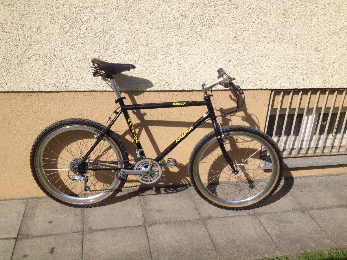

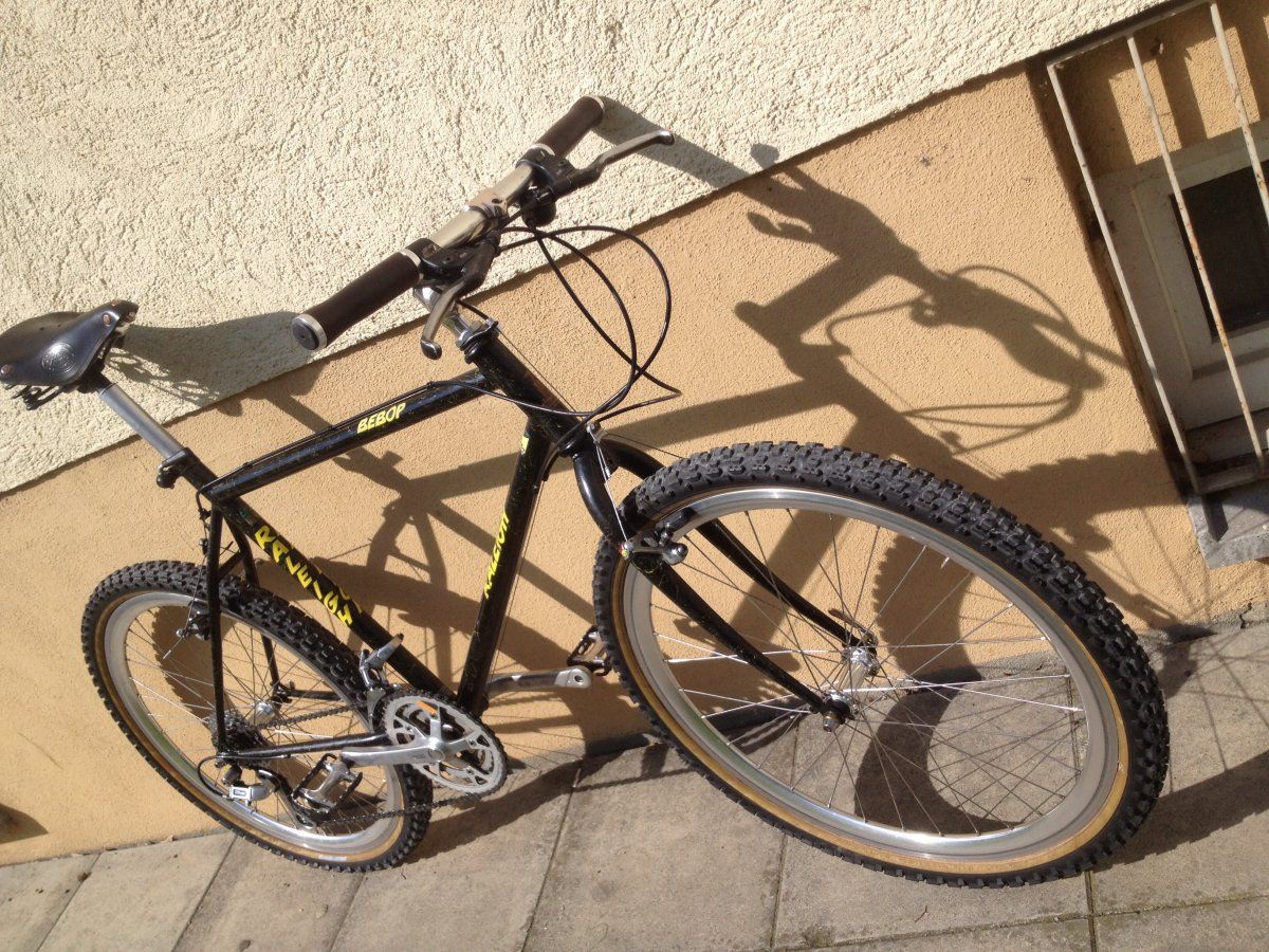

Servus zusammen... Möchte euch mein alten Esel vorstellen. MfG benno

Schöner Aufbau mit meinem Lieblingssattel der 80er und frühen 90er, schön Old School:daumen:.

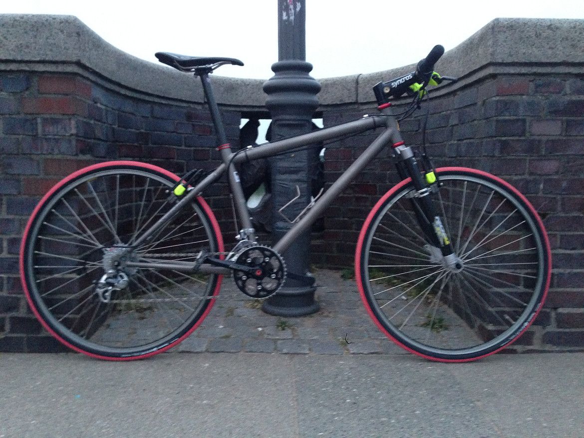

Habe dieses Raleigh gegen mein nicht mehr benötigtes Rennrad eingetauscht und frage mich, was das für ein Rahmen ist. Handelt es sich um die wieder aufgelegte Titan-Variante des MTi-200??? Oder um welches Modell handelt es sich? Wer kann mir helfen?
Schaltgruppe ist komplett XTR. Keinerlei Aufkleber mehr an Bord. Lediglich der Kettenstrebenschutz hinten ist grün. Rahmennummer ist D 11111.Gewicht 1740 Gramm bei RH 460mm.
IMG_1462.JPG IMG_1463.JPG IMG_1464.JPG IMG_1465.JPG IMG_1466.JPG IMG_1467.JPG
Über einen Hinweis wäre ich dankbar

Hallo Rabenspass,
hast ein ZEG Sondermodell mit der Bezeichnung Raleigh USA Titanium XTR geangelt. Leider ist es nicht aus der John Tomac Serie, sondern vom 94er Torus abgeleitet (Rahnennnummer D = Produktionsjahr 93 für Modell 94 seltsamerweise hat es keinen Bremszuggegenhalter) also ebenfalls Voll Titan, in der Special Product Division im Lichtbogen geschweißt und mit einer Race Proved Geometrie. Vorbau ist übrigens Original.
