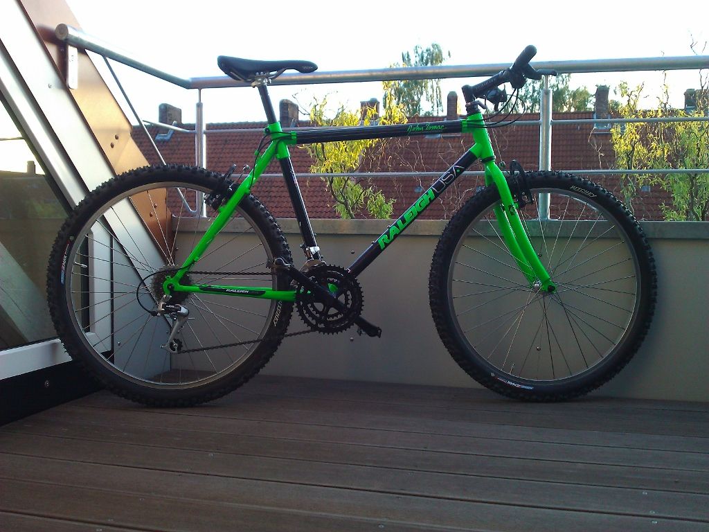

So, hier die Bilder
Das Raleigh Eisenschwein, von mir jetzt liebevoll "Alldays Ultra" genannt :oops:

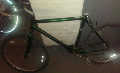

Da ich mir nicht sicher bin wie alt mein altes neues Raleigh Bike ist habe ich den Thread mal im Youngtimer Was ist das für ein Teil Thread eingestellt, da es aber wie gesagt ein Raleigh ist verlinke ich den Thread hier auch noch mal und hoffe Ihr könnt mir sagen welches Model aus welchem Jahr es wohl ist, ich möchte gerne die alte Alivio 4-Kant Kurbel gegen eine neue Deore oder SRAM X7 tauschen bzw die komplette Gruppe bis auf die Bremsen da ich dort gerne wieder Cantiliver haben möchte um die vorhandene Kabelführung am Hinterrohr benutzen zu können.
Nun habe ich gelesen das Raleigh BS 1 3/8" Gehäusebreiten gebaut hat, is das bei dem Model auch der Fall und kann ich trotzdem auf oben benannte Gruppe umsteigen oder passt das von der Gehäusebreite dann nicht mehr und ich brauche ein spezielles Innenlager für diese 1 3/8" Breite um auf Deore oder X7 umsteigen zu können.
Vielen Dank schon mal und ich versorge Euch dann mit schöneren Bildern vom Neu Aufbau, welcher dann mein erster überhaupt sein wird.

Hallo Funcreator,
danke, dass Du mit Deiner Anfrage das Sommerloch stopfen möchtest.
Leider kann ich Dir zu der Rettungsaktion nicht gratulieren. Soweit ich auf den recht schlechten Bildern etwas erkennen kann handelt es sich um ein in Fernost produziertes Massenprodukt, welches ich persönlich nicht als würdig für eine Restauration erachten würde, da es wie bereits unter http://www.mtb-news.de/forum/t/der-raleigh-treffpunkt.443394/page-6#post-10263473 beschrieben dazu beigetragen hat, dass im Forum alles mit dem Kranich am Steuerrohr in die Kategorie Müll eingestuft wird. Das Modeljahr dürfte 1997 und die Modellbezeichnung M 50 sein, von daher war Deine Anfrage bei den Youngtimern korrekt. Wenn Du bei Google nach Raleigh USA M50 suchst findest Du hierzu einige Informationen.
Solltest Du es für die täglichen Fahrt zur Arbeit nutzen kann es Dir mit den neuen Teilen ein guter Begleiter sein.
Wenn Du allerdings Spaß an einem classic MTB haben möchtest kann ich Dir bei Raleigh die Modelle der Special Produkt Division empfehlen oder die Technium Line USA.

Hi Dynatechrider :)
Ich danke Dir schon mal für Deine erste Einschätzung, nach dem ich ma nach dem M50 gegoogelt habe muste ich aber feststellen das es das wohl nicht ist. :(
Im Youngtimer Forum wurde mir gesagt das das Bike wohl auf Grund der Anbauteile aus der ersten Hälfte der 90er sein müßte.
Der Rahmen sollte Alu sein, weiss aber nicht wie ich den Unterschied zu Titanium raus finde.
Wenn ich nun mal die Rahmen auf den Fotos von Deinen Bikes vergleiche finde ich ja das es dem TORUS FS mit am ähnlichsten ist?
Ich mache dies an den sauberen Schweißnähten und eben dem einfachem Rohr zum Hinterbau vom Sattel aus fest.

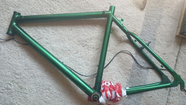

Ich hoffe die beseren Bilder vom nun leider schon demontiertem Rahmen reichen für die Bestimmung.
@ Funcreator
Und mein Astra ist ne Corvette;). Ne, Spass beiseite anhand der nun besseren Bilder konnte ich gezielter suchen. Bei Deinem Rahmen handelt es sich um ein 1995 M 400. Den Preis, das Katalogbild und die Spezifikation mit Preis habe ich angehängt.

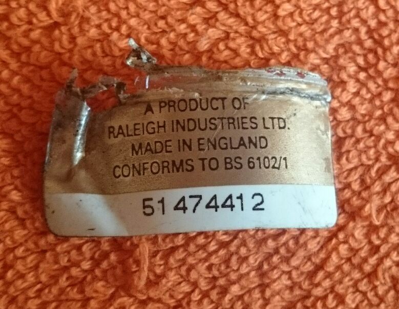

Hmmm... Ja das ist der Rahmen auf dem Bild eindeutig, nur passt die Ausstattung nicht zueinander, ich habe es halt gebraucht bekommen mit der kompletten Alivio MD-FC 12 Gruppe von `95, bis auf das Schaltwerk welches ein STX ist. Kann ja sein das der Händler hier damals es etwas downgegradet hat oder so.
Der Preis war mit 1549,- DM ja doch recht hoch, auch wenn die Rahmen in Fernost zusammen geschweißt wurden, wobei ich die Schweissnähte übrigens sehr schön finde und selten so eine saubere Arbeit gesehen habe.
In welche Kategorie würdet Ihr es denn nun stecken ... Klassiker oder klassischer Fernost Schrott?
Ich hab dafür übrigens nur 20€ gegeben, weil ich schnell irgendein gebrauchtes Laufrad für ein anderes altes Bulls Bike brauchte, nun gefällt mir der Rahmen von der Form her aber doch so gut, das ich es eben zu meinem ersten Aufbau Projekt machen will.
Wieso steht denn eigentlich auf dem Aufkleber "Made in England", soll das bedeuten es wurde dort zusammen geschraubt und der Rahmen halt in Fernost geschweisst?
Weiss jemand nen guten Sandstrahler hier im Ruhrgebiet?
Bei Deinem M 400 gehe ich stark davon aus, dass es in Taiwan geschweißt wurde, damit bewegt es sich in guter Gesellschaft, denn auch heute als Kultfirmen angesehene Marken, wie Barracuda, Brezzer, Gary Fischer Kona, Scott usw. haben zu dieser Zeit Ihre Mittelkasse-Rahmen in Taiwan schweißen lassen:).
Wie Du ja selbst bemerkt hast, sind die Schweißnähte vorbildlich ausgeführt und nicht mit dem üblichen Fernost Schrott zu vergleichen. Ich würde es daher als ganz normales Mittelklassebike bezeichnen, das es mit jedem anderen Bike dieser Preisklasse aufnehmen kann und um Welten besser sein dürfte als Dein altes Bulls.
Wie ich ja schon unter http://www.mtb-news.de/forum/t/der-raleigh-treffpunkt.443394/page-7#post-12050314 beschrieben habe verlor Raleigh ab Mitte 1990 für mich jegliche Attraktivität:(. Lediglich in Nottingham wurden zu dieser Zeit unter dem Namen M-Trax noch einige hochwertige Rahmen hergestellt und später unter dem auch unter dem Label RSP vertrieben.
Die englische Kultmarke Orange hat übrigens auch Ihre Titanrahmen zu dieser Zeit von der Raleigh Special Produkt Division in Nottingham herstellen lassen:cool:.
Viel Spaß bei deinem ersten Projekt, dem Aufbau deines Mittelklasse Klassikers;).

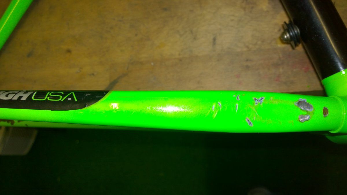

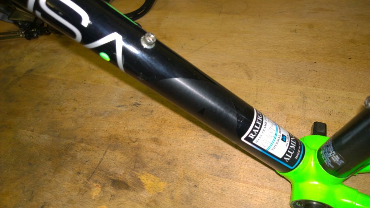

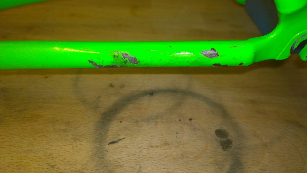

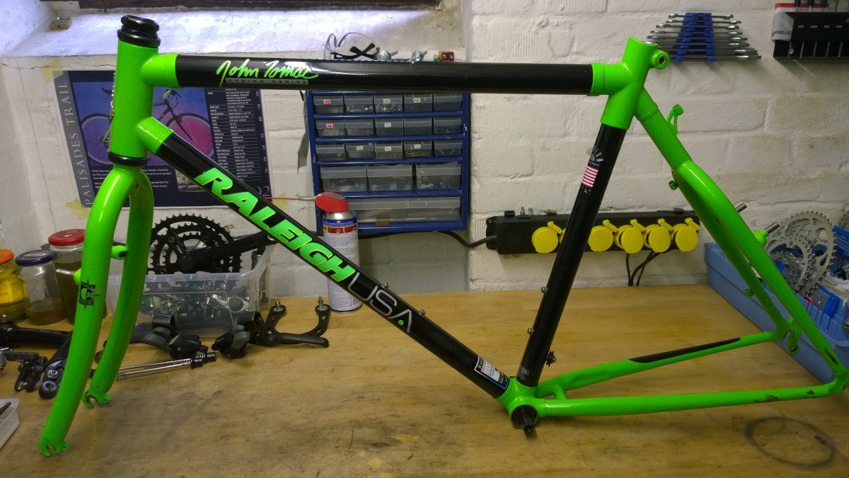

Moin Ihr Raleigh-Freunde,
ich hatte mir vor längerer Zeit ein John Tomac Design Series in der Bucht geschossen.
Der Aufbau gefiehl mir sehr gut, aber gefahren bin ich das Bike fast nie.
Ich fand es immer sehr hart und bockig.
Mittlerweile habe ich es auseinander gebaut und schiebe das Rahmen-Set immer von einer Ecke zur anderen.
Bevor ich den Rahmen jetzt in der Bucht versenke frage ich hier mal an ob ihn jemand haben möchte.
Hier ein paar Bilder:
