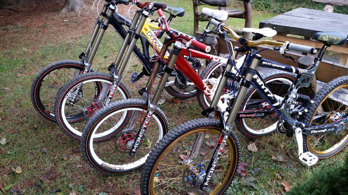

Hab auch ne kleine Sammlung...
Alles mit H-Kennzeichen
