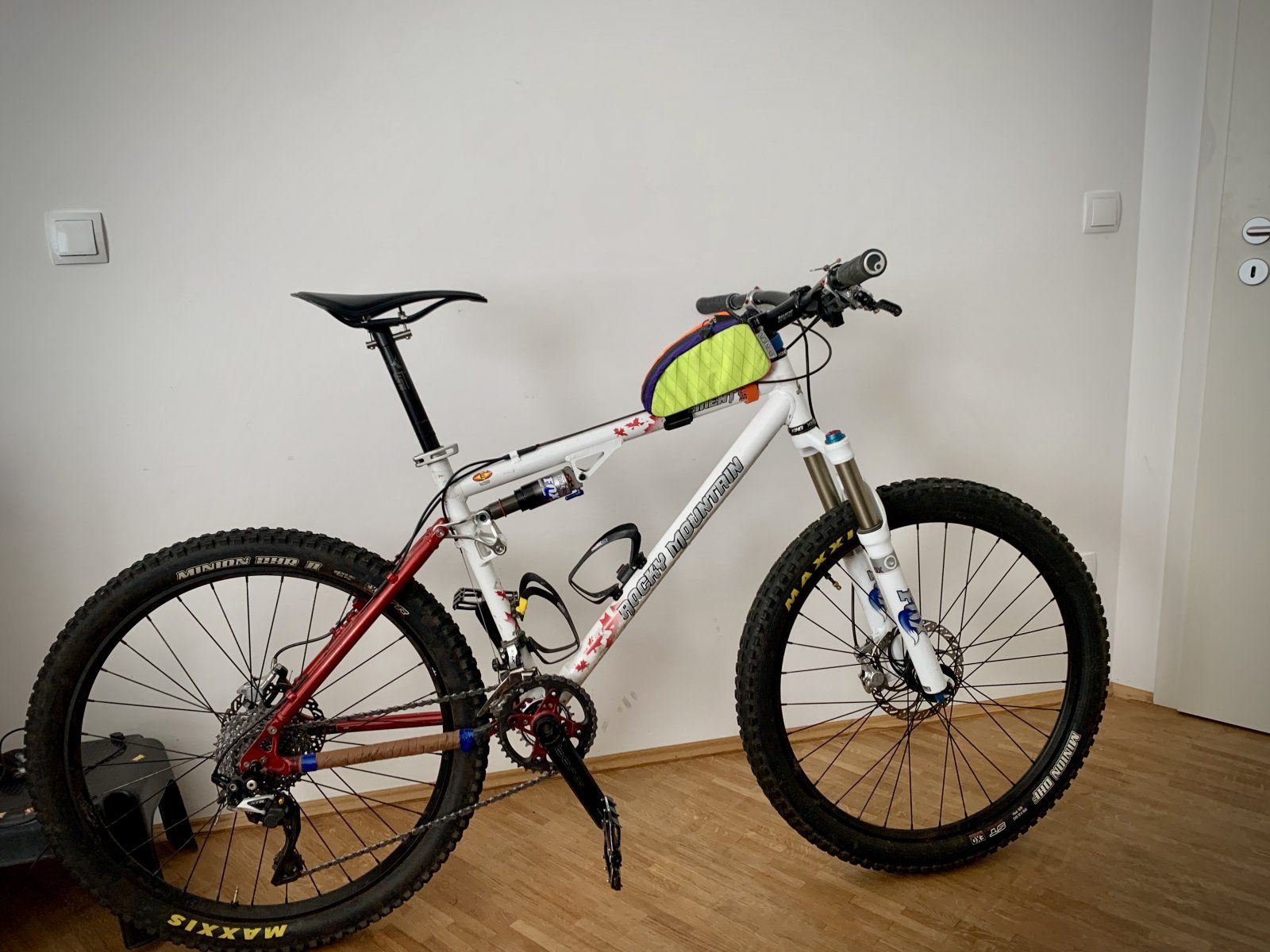

P.s.: Hier einmal ein Bild vom aktuellen Aufbau

1. Richtig schicker Aufbau, gefällt mir.
2. Wie groß bist du denn? Sieht nicht sonderlich verstellt aus bzw. kein Maß also Stützenauszug, Lenkerbreite, etc. fällte besonders raus.

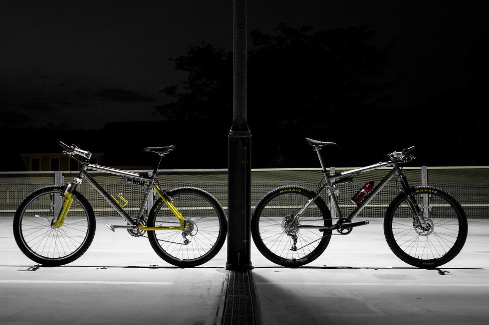

Hier mal meine beiden Aufbauten, beides 19" und vor allem das 2001er in schon einer eher extrem Aufbauvariante, aber ich sitze eigentlich immer so. Habe eigentlich keine Probleme mit dem Einknicken, kenne aber das Gefühl. Schon mal den Steuersatz gecheckt?

Das ist ja mal ein Foto....Top.
170cm Zwergenpower. Lenkkopflager ist spiel- und verschleißfrei. Das war auch das erste woran ich gedacht habe. Ich werde noch den Lenker gegen einen niedrigeren tauschen.
