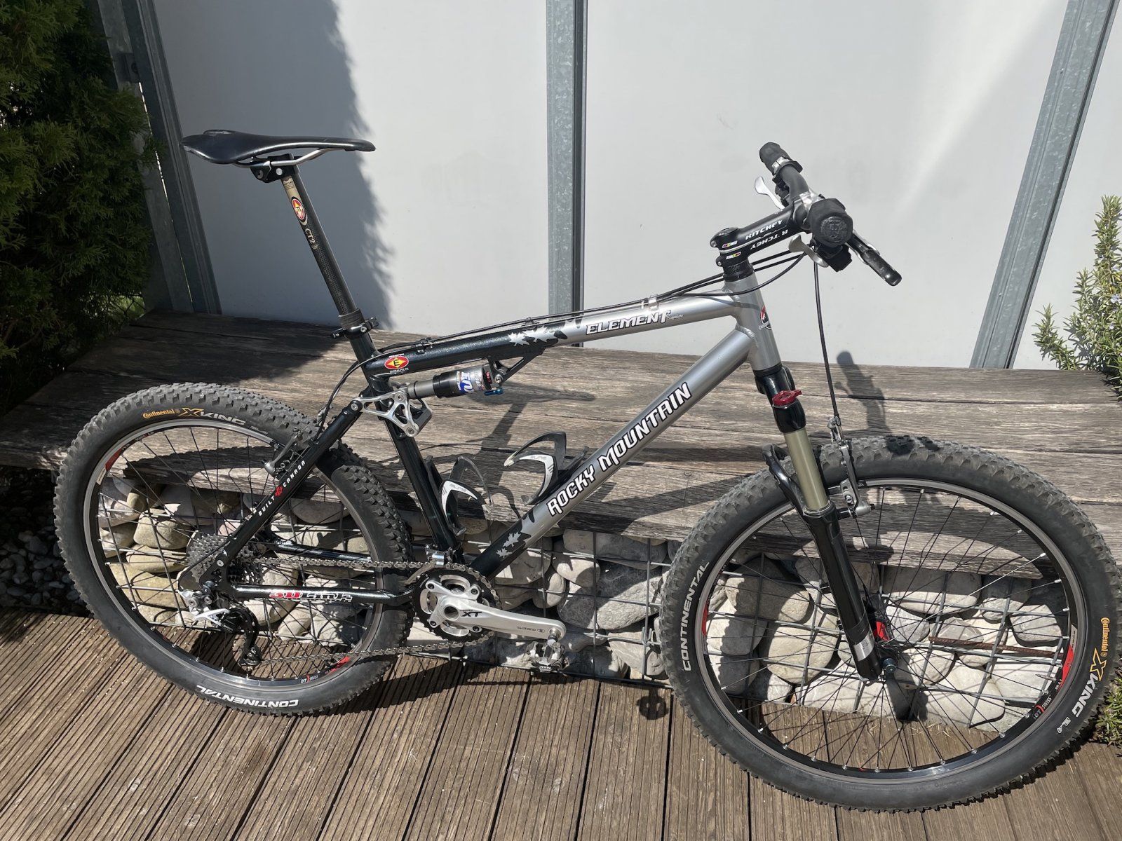

Ich müsste nachschauen. Sollte aber eine F32 sein, denke ich!
Ist eine Fox 32 RL. Ich gehe davon aus ohne Talas sondern als Float.
Gabel hat also Druckstufe ungerastert bis Lockout ( soweit man den Hebel nicht für eine Art „Plattform“ verdreht montiert 😉) und Rebound.
Ist die letzte CC Gabel mit Open Bath, weshalb beide Einsteller oben liegen. Dadurch hat die Gabel etwas mehr Gewicht (1400-1500g) da 280?ml Öl auf die Dämpfungsseite rein kommen. Damals noch Fox Green. Als Topmodell müsste man die RLC sehen, welche noch Compression Feineinstellung oben hat.
Die gleiche Gabel gab es für ein Modelljahr nochmals als F32 mit Fit Kartusche, bevor die 27,5/29“ als einzige verfügbar waren.
Diese hätte dann den Rebound auf der Unterseite.
Funktion ist aber top bei den Gabeln, meine DT Swiss XRC ist zwar leichter aber auch schlechter…
Edit: Habe den F- Series Aufkleber eben erst entdeckt
Es könnte auch eine der letzen F100 sein, die Gabeln sind nahezu baugleich. Die F100 hatte meines Wissens nach fast immer ein graues Casting und sehr häufig Terralogic. Ich hatte aber auch schon eine OEM F32 mit grauem Casting in der Hand. Von daher…

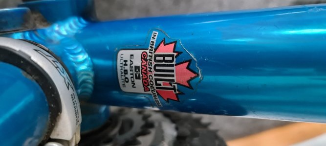

Zur Auswahl steht ein Element t.o. Baujahr 1999 in blau-weiß und ein Instinct Signature (die Unterschruft ist sehr gut lesbar) in blau-silber Baujahr 2002.
Beide sind einigermaßen "okay" erhalten, müssten aber für die Ausstellung (gefahren werden sie eher nicht mehr) mit passenderen Teilen komplettiert werden.
Wie selten sind die Signature-Modelle? Gibt es dazu irgendwelche verlässlichen Quellen?

Dass Instinct und Element prinzipiell die gleichen Rahmen sind, wurde ja schon mehrmals erwähnt.
Persönlich kann ich zu den Signature Rahmen nichts erzählen, finde aber die Element T.O. und T.S.C Modelle von der Lackierung her deutlich schicker als alle Instinct.
Interessant ist, dass die Signature Modelle bei Instinct und Element (zumindest meinem Kenntnisstand nach) nicht der Top Rohrsatz waren, sondern nur spezielle Lackierungen.
Mir ist die Idee, die Schweißer der Rahmen, mit eigener Unterschrift in den Vordergrund zu stellen, sehr sympathisch. In ähnlicher Form kenne ich dies nur von KLEIN (tag des Lackierers auf der Kettenstrebe bei bestimmten Sonderlackierungen) oder Fat Chance (Unterschriften aller Beteiligten auf der Auslieferungskarte). Oder aber Tom Teesdale, dessen Schweißkunst bspw. bei Kona, Brave oder Gary Fisher mit "TET" kenntlich gemacht wurde.
Erzielen denn die Signature-Modelle höhere Preise? Mein Bike war ziemlich günstig - aber der Verkäufer wusste wohl auch nichts von seiner Besonderheit (so es denn eine ist).
Meine Erfahrung ist, dass wenn beide Rahmen in einem gleichwertigen Zustand sind, eher der t.o. etwas höher zu taxieren ist.
Der Signature sollte eine Scheibenbremsaufnahme haben - damit ist er für viele Leute evtl. interessanter.
Preise sind so oder so relativ.
Für Jemanden der das Rad fahren möchte, ist wie angsprochen ggf. die Disc-Aufnahme mehr wert als irgend eine Unterschrift am Unterrohr.
Ich persönlich würde in diesem Falle nicht mehr zahlen wollen als für ein "normales" Instinct oder Element.
Spricht man eher Sammler an, ist ggf. die hochwertigere Austattung des T.O. interessanter als die Unterschrift.

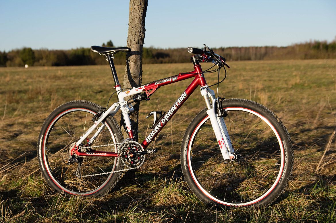

So sieht das gute Stück aktuell aus. Das Bike bekommt noch eine 950er Kurbel und vermtlich einen schwarzen RF Vorbau.
Ich finde die höhere Blaudominanz ist eine schöne Abwechslung, im Foto passen der Ton vom Kore und der SID auch gut zusammen.
Die andere Variante wäre aus meiner Sicht eher mit Vorbau und Gabel in Weiß ein Zugewinn an Eleganz. Marzocchi + Race Face eher statt einer seltenen SIDney, da gab es aber 1999 nichts weißes. Z2 BAM in weinrot passend zum Rocky Schriftzug, Z2 Superfly in schwarz/Silber? Das Jahr war eher bunt bei den Federgabeln, weiß und schwarz wurden zwei Jahre später dominant.
Weiße 99er Gabel:
Race Face 1999 ist der SYStem:
Da wäre dann auch eine farblich passende Race Face Next oder Turbine fällig. 8-)
